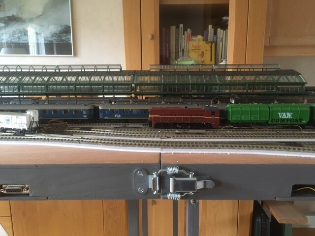

Hoi Koen, in basis is het hele plan een vorm van een hondenbot. Dan wordt een kopstation halverwege lastig. Het idee om het station op een aparte module achter de huidige twee te hangen biedt ook de mogelijkheid om daaronder gelijk een klein schaduwstation in te bouwen. Dat station wordt dan bereikt via de al gemaakte aftakkingen in de duinmodule en de bos/heide module (in de keerlus). Als ik het schaduwstation onder het station maak moet ik echter op een lengte van 1.8 m een hoogteverschil van 9 cm overbruggen. Dat traject wordt dan nogal steil. Misschien maak ik een nieuw station waar dan een smal schaduwstation van drie sporen wordt ingebouwd  ;D. Dan blijft het schaduwstation gewoon op dezelfde hoogte als het niveau als de modules. Moet ik de raampjes van het station wel blinderen  8). Is wat vreemd als je door de stationshal treinen ziet rijden.
Nog een plaatje van het niet samenvallen van de scheiding van de modules en de overkappingen:
« Laatst bewerkt op: 08 May 2021, 09:20:36 door AntonM »

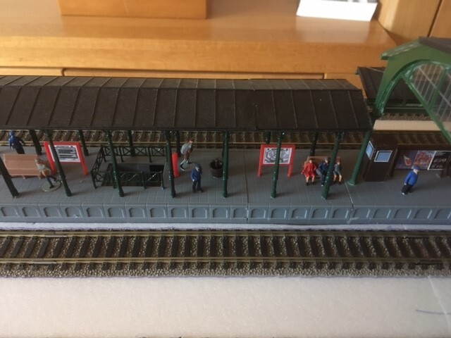

Als iets niet past dan maar de zaag erin  ;). Perrons wat herschikt zodat de scheiding tussen de kappen samenvalt met de scheiding tussen de modules. Ongeveer een ruimte van 1 cm tussen de kappen zodat de stofkap op de module kan zakken. Op de plek waar de perronoverkapping dan komt zaag ik een passend stuk uit de stofkap en dicht dat gat weer af met een 2 mm dik plaatje. Ter hoogte van de perrons komt dan een dun latje met hetzelfde dwarsprofiel als het perron zodat de preisertjes niet in de spleet duikelen  :-*.
De perronverlengingen op maat gezaagd. Stukje van de ene kant overgezet naar de andere zijde. Zit nu nog wel een zaagsnede in het dak. Werk voor de loodgieter  :P. Of toch een paar mm van het perron afzagen.
« Laatst bewerkt op: 08 May 2021, 17:30:18 door AntonM »

Wegens schaarste aan dakbedekkers een sloper ingeschakeld  ;D. Die heeft het perron ter plekke iets ingekort. Ook op deze wijze kon het dak waterdicht worden gemaakt.
