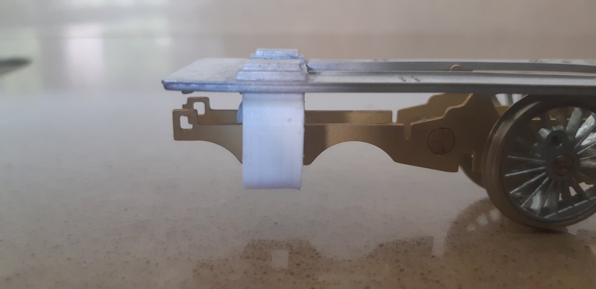

Kranenberg een exercitie in code70
De CanBus komt naar Kranenberg
Berichten: 7546
Re: Nieuw cilinderblok voor DJH/Modelloco NS 3900
Reactie #93 Gepost op:
30 July 2020, 20:05:07 »
3 stuks enveloppen op de post gedaan.
de blokjes (linker-zijde) hebben 1, 2 of 3 punten als herkenning.
Specifiek een testblokje (PLA) en gaat dus om :
passen ze
zitten de gaten op de juiste plaats.
Later gaan we de gaten op de maat maken zoals gewenst.
Dan weer een passing etc
en uiteindelijk een SLA object.
Reactie #104 Gepost op:
31 July 2020, 15:10:32 »
Goed,
Cilinder met puntje "1".
Mijn 2x1 leibanen passen niet zonder veel vijlwerk. Volgens mij was dat nu nog niet de bedoeling en gaat het om de passing op de chassisplaat.
Met minimaal vijlwerk aan de blok achter zit de cilinder als volgt:
Ik heb hier als extra referentie een leibaan en kruiskop van GM&S met wat posterbuddy erin gestoken. Zonder verder aanpassen.
Onderzijde:
Geen idee of dit helemaal conform voorbeeld is, kan me voorstellen dat de cilinders tot aan de onderzijde frameplaat doorliepen. In model zie je hier niks van.
Frontaal:
Onder een hoekje:
met voetplaat er LOS op en zonder leibanen:
en onder een andere hoek:
Denk dat dit een aardig beeld geeft van de passing. Meer is op dit moment bij mij niet te testen. Ik heb de aslagers er nog niet inzitten, dus nog geen goed uitgangspunt wat dat betreft. Tom kan dit wel nakijken. Ik ga sowieso de lagers erin zetten, zal dit dit weekend proberen te doen.
De Leibanen set van GM&S past in het blok. Weet dus alleen nog niet of dit verder naar de wielen toe ook goed passend is. (drijfstang en koppelstang afstand en of de leibanen lang genoeg zijn om de kruiskop de hele wielomwenteling heen en weer te laten schuiven.
Met minimaal vijlen past de nog prima. Met iets meer vijlen is een mooie tolerantie te maken om wat net het blok te kunnen schuiven.
Allicht loop ik nog wat voor de muziek uit: De bolling aan de buitenzijde zou wat mij betreft nog íets meer aangezet mogen worden.
Maar voor een eerste proef: dik tevreden!
Dit belooft wat.
Mochten er aan de hand van de foto's vragen zijn: laat even weten, Ronald. Ik ga ook met blok 2 en 3 aan de gang. Zodra er daarover meer te vertellen valt post ik het hier weer.
@ Tom: jij mag de rest ff nalopen.
Tot zover!
