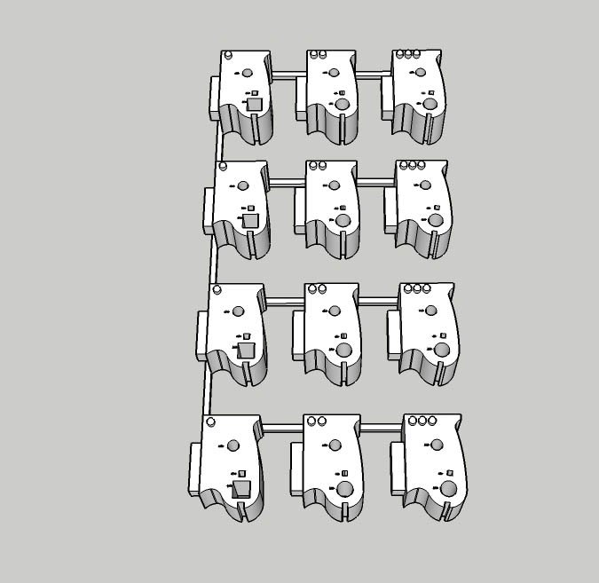

Ik ga morgen een aantal blokjes uitprinten. Buitenvorm is conform originele loc.
3 blokjes per set. 4 sets beschikbaar.
Wie o wie wil testen.
Dan graag adres via PB.

Ik heb gisteren proefmodelletjes kunnen printen, waarvan 3 sets vandaag op de post gaan.
Met als doel:
1 past het blokje op de plaats waar deze moet zitten
2 zijn de plaatsen van de openingen (hart) juist.
Grootte van de openingen, 1 mm vierkant of 0,8 mm vierkant etc zijn daarna aan de beurt.
Maken we op basis van de ervaringen weer een proefexemplaar net zolang totdat we akkoord zijn.
