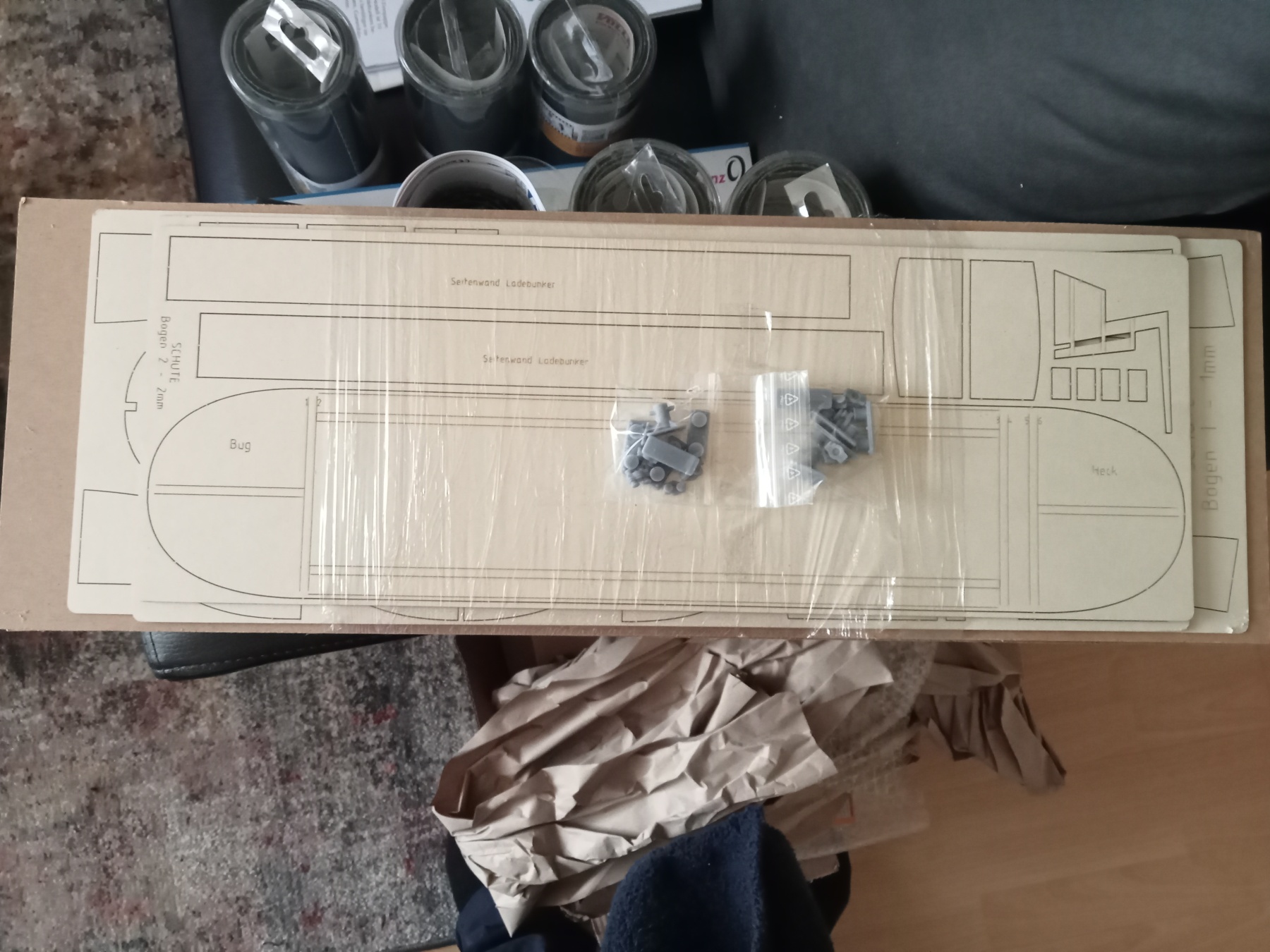

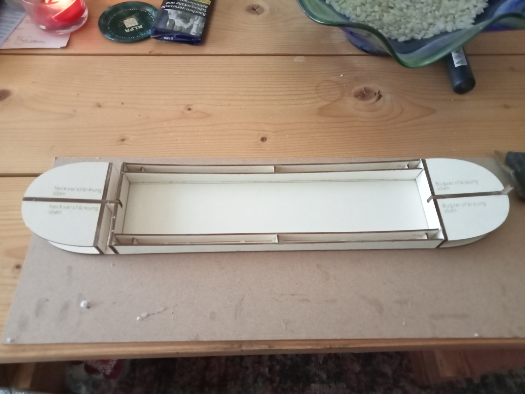

Afijn,was het 1st "die ouwe gek" die hier 3 items afleverde en was dat apart,dat is vandaag opgevolgd door wederom een pakje,met daarin z'n "pakjesboot" ???  ;D

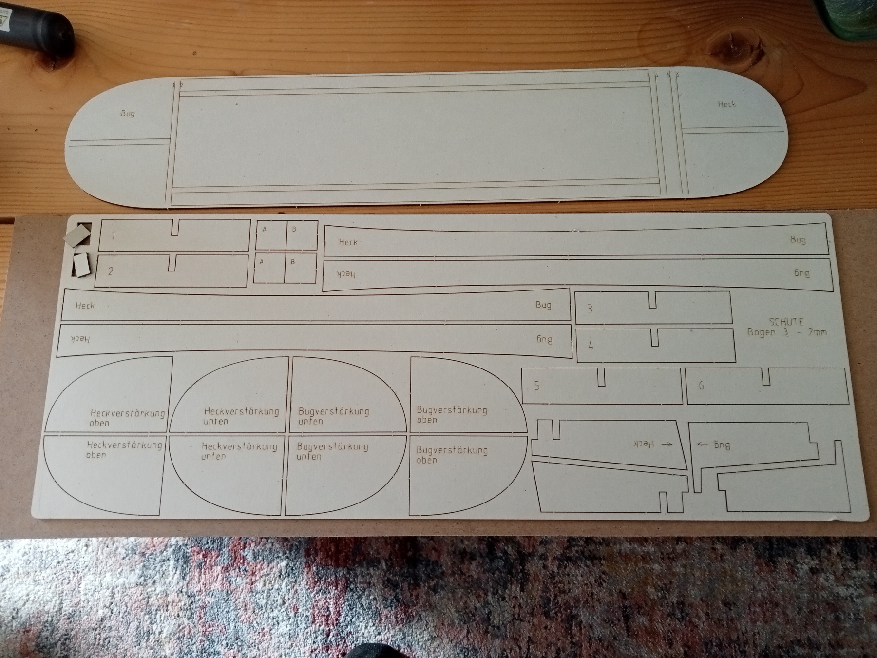

Beter gezegd zonder voormelding kreeg ik net m'n bestelde schute ineens in de hand gedrukt,die gisteren volgens T&T nog steeds bezig waren met hun 5 daagse winterslaap in een exportpand in D  ???
Dat ziet er zo uit na verwijderen van de verpakking:
Ik ga hier dus is de bouwhandleiding van ontcijferen en dan is zien hoe moeilijk of makkelijk het bouwen is van de bouwpakketjes is  8)

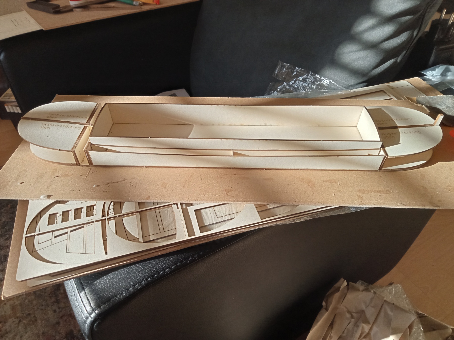

Zelfs voor iemand die geen professor is in de duitse taal,is de handleiding die gemaakt is i.cm. de vele plaatjes volgbaar en duidelijk zat om aan dit project te beginnen  (y)
En dus ben ik er aan begonnen,bij alles telt,zoveel mogelijk proberen te lezen wat er staat en als je dan de plaatjes erna bekijkt dan kom je er uit.
Hobbylijm flesje,scalpel mesje,stukje fijn schuur papier,dat is buiten een snijmat om ,alles wat je nodig hebt,owja geduld voor tijdens het drogen van de verlijmde delen,dat is ook handig  :angel:  ;D
Het bouwpakket bestaat uit 3 "vellen" van karton met 3 verschillende dikte's
Op 1 "vel" vind je je basisonderdelen waar je mee begint
Na het los snijden en samenvoegen/lijmen van bepaalde nummers krijg je losse delen die naderhand,als de lijm droog is,moet samenvoegen.
Heb je die delen samengevoegd/aan elkaar gelijmd,dan kunnen ze op de basis van de schuit worden gelijmd,en dan is t weer tijd om te laten drogen.
Wat wel belangrijk is om te weten,gebruik een geodriehoek,blokhaak om e.e.a. waar nodig haaks te verlijmen,en er zit her en der wat "speling" in de diverse onderdelen  ::)

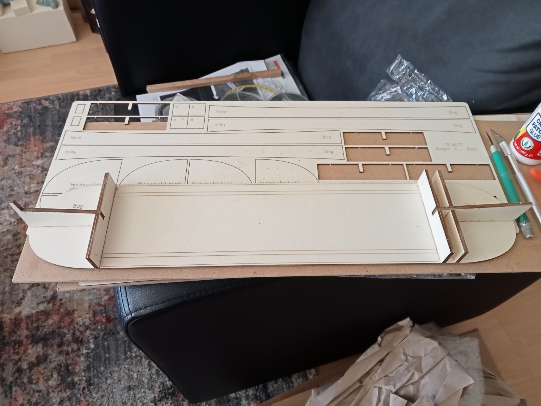

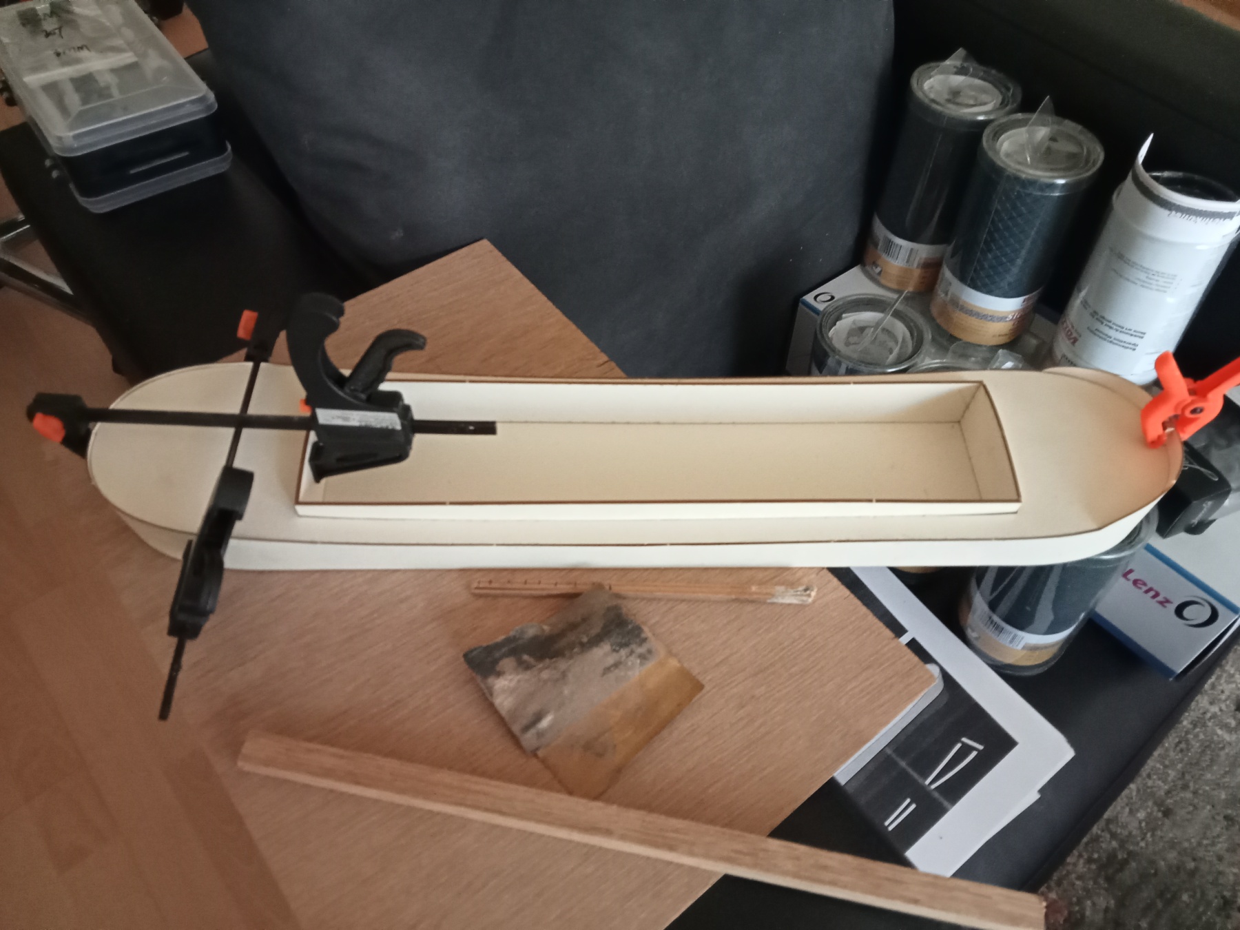

Hierbij nog wat voortgang aan de bouwpakketjes,dan is het weer op qua nieuws hier  ::)
Op naar het deel waar klemmetjes e.d. erg handig zijn om te hebben en te gebruiken om e.e.a. verder te bouwen.

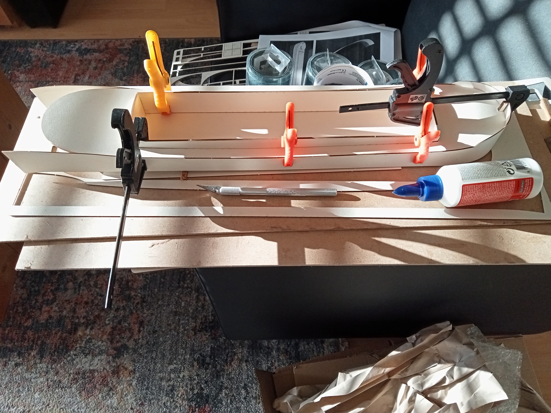

Het bouw proces vordert.
om te zorgen dat de zijdelen op de juiste plek komen en blijven,is gebruik van klemmetjes handig,veel klemmetjes  ;D

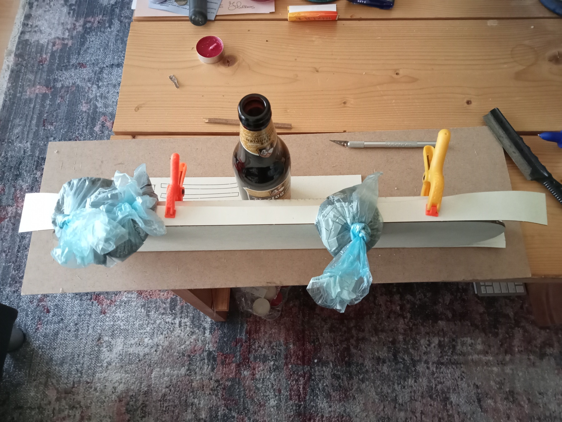

Jammer Wim,je gaat niet door voor de hoofdprijs.
Die blauwe zakjes zijn gevuld met fijn grind,daarmee kan je iets in een vorm dwingen,om te zorgen dat het in die vorm blijft tijdens het drogen van de lijm.
Nadeel hier was,ik had ze er uit balans opgelegd,dus die schuit wilde om sodemieteren,dan is een leeg flesje voor contragewicht een handig tijdelijk hulpje,omdat te voorkomen  8)
