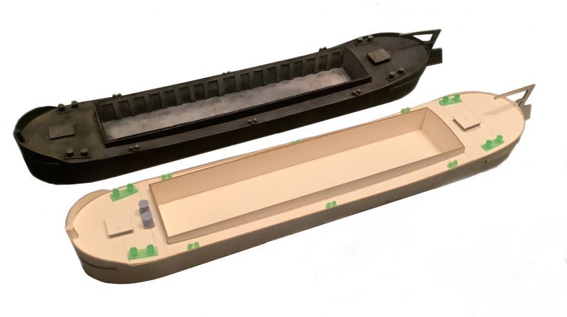

Ondertussen is ook duidelijk waar de doos is met vulling voor de haven,die moet als het goed is ergens begin komende week binnenvaren
Dat ziet er als het gebouwd is,dan zo uit
Berichten: 26805
Eens komt het goed.
Re: Harzwald Hafen Bahn (spoor 0)
Reactie #1423 Gepost op:
26 January 2025, 13:12:10 »
Zo.... die erg wel heel erg mooi
Berichten: 6333
Reactie #1424 Gepost op:
26 January 2025, 14:23:27 »
Zien er strak uit Floris.
Kees.
Br 41 Weinert loop of sloop
