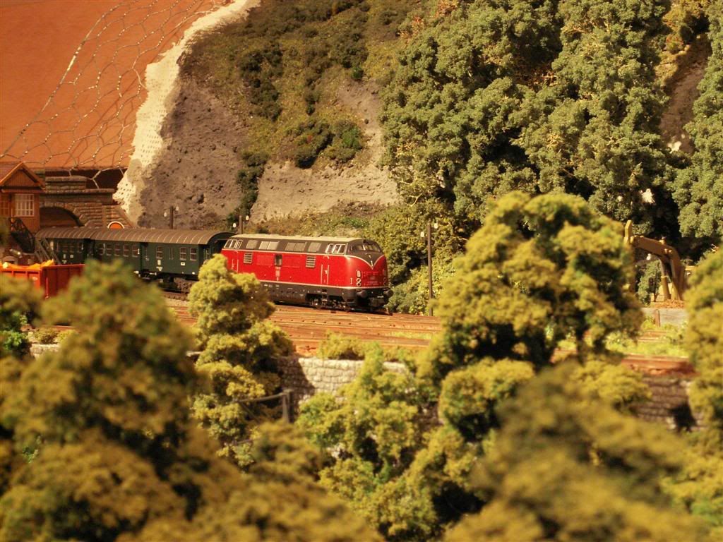

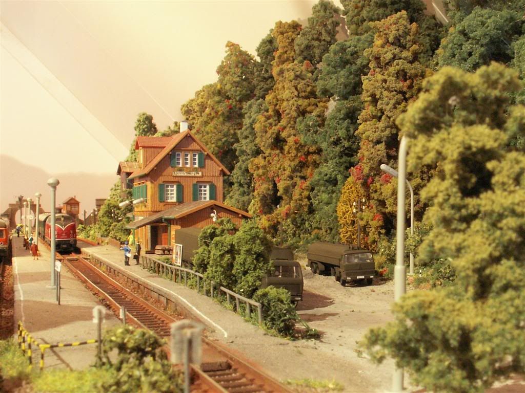

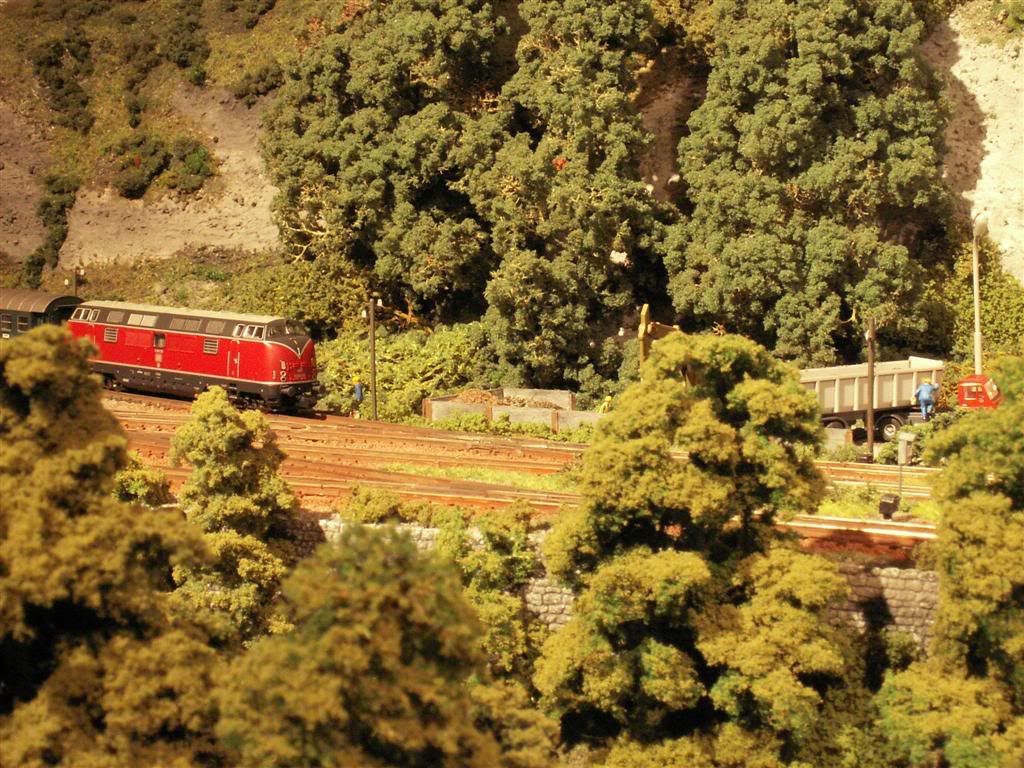

@All,
Die V200 blijf ik een prachtig mooie lok vinden.
Het leuke van treindienstleider op je eigen baan zijn is dat je zelf kunt bepalen wat wanneer en waar rijdt. Dus de V200 maar weer eens laten doorkomen. En natuurlijk had ik toen ‘toevallig’ de camera bij de hand. :)
Nog even geen vorderingen qua bouw in Dachbodenheim. Maar hopelijk vallen deze plaatjes zonder bouw (of sloop) ook in de smaak.
Groets, Hans

Hoi Hans, leuke foto's, al eens gedacht aan een leuke misschien zelfs wel creatief samengestelde reizigerstrein voor achter je V200? Niet dat wat umbauertjes niet leuk zijn maar soms kom je echt de meest bonte en briljante treinen tegen op internet of in boeken ;)
Groetjes Michiel

Lekkere sfeer.
Van welk merk is de V200?
Wordt tijd om een reden te zoeken die kant op te komen. ;)
Patrick
welnee, zo'n v200 met zo'n stel "saaie" umbauertjes erachter, heeft juist de charme van tijdperk III

... al eens gedacht aan een leuke misschien zelfs wel creatief samengestelde reizigerstrein voor achter je V200? ...
Ik weet zo niet of ik daar het materieel voor heb, Michiel. Maar ik zal er eens over nadenken. Als dit tot wat leidt, post ik het natuurlijk.
... Van welk merk is de V200? Wordt tijd om een reden te zoeken die kant op te komen. ;)
Zowel lok als wagons zijn van Fleischmann. Ennuh, ik hoor wel wanneer je in de buurt bent Patrick...

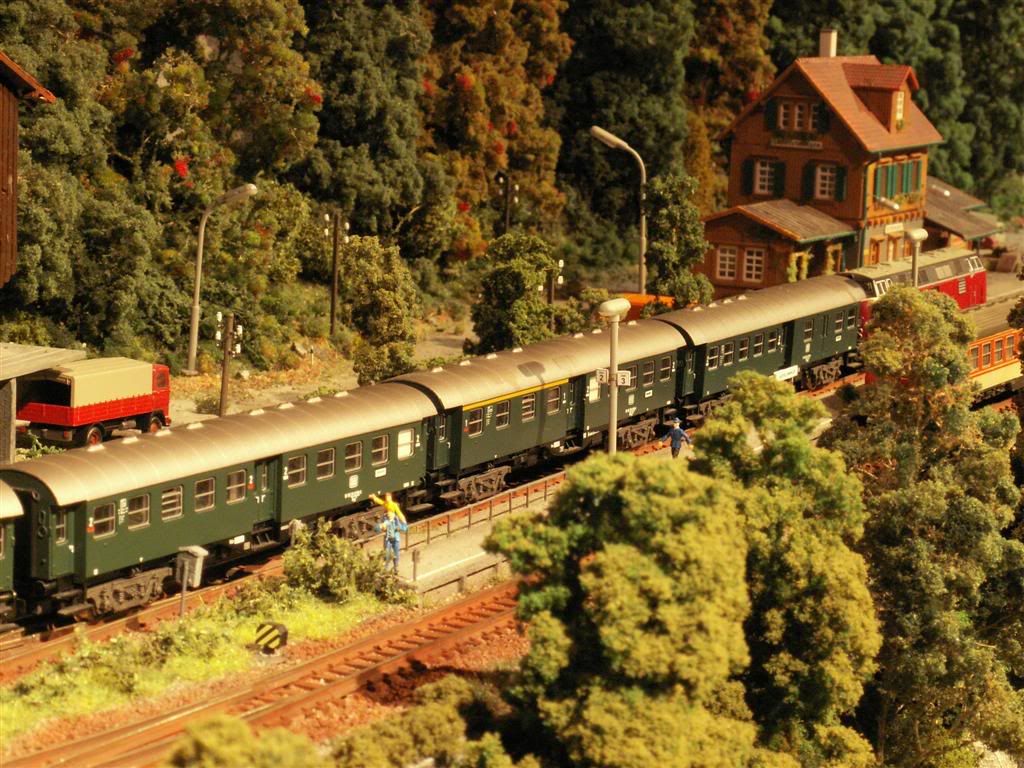

... zo'n stel "saaie" umbauertjes erachter, heeft juist de charme van tijdperk III
Ik vind het ook een erg mooie combi. Maar er schiet me ineens een andere samenstelling te binnen. Wie weet binnenkort?
Hieronder nog een foto van de Umbauers, om het ‘af te leren’ zeg maar, nu wat meer van voren genomen.
Links in de hoek is onmiskenbaar te zien waar ik verder wil gaan met het creëren van het landschap. Tunnel, voorsein en seinhuis staan nu nog niet echt in wat je noemt een ‘fotogenieke omgeving’. ;)
Groets, Hans

Mooie foto's, Hans. Bouwen is leuk; een beetje rijden ook. (y)
Wel jammer, dat men de bomen zo hoog laat groeien. Over een paar jaar zul je vanuit deze opstelling niets meer kunnen zien... ;)
Ik vind hoge bomen wel mooi. :)
Maar voordat ze het uitzicht gaan belemmeren, ga ik zeker nog een paar foto's maken. ;)

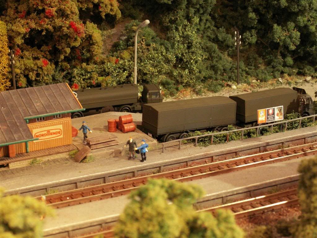

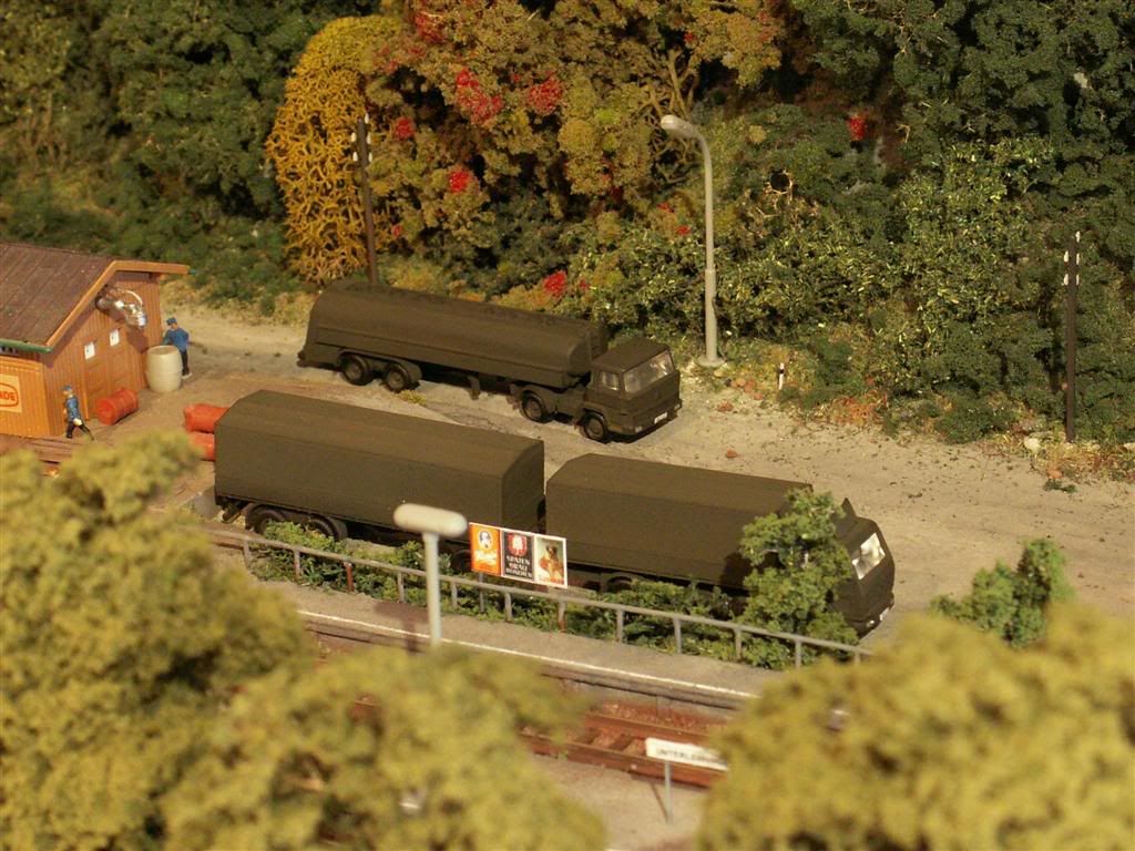

@All,
Op de wegen rond het zijlijnstation is het ineens een stuk drukker geworden: Vrachtauto’s in olijfgroene schutkleur rijden af en aan.
De Bundeswehr is kennelijk in de buurt aan het oefenen. En daar komt natuurlijk een behoorlijk stuk logistiek bij kijken.
Klaarblijkelijk wordt er ook e.e.a. bevoorraad via het spoor.  Een vrachtwagencombinatie van de Bundeswehr is net aan komen rijden en heeft de aanhanger achteruit tot vlakbij de goederenloods gereden.
Op de achtergrond een tankwagen die kennelijk net bij de verlaten steengroeve vandaan komt. Daar valt voor zo’n tankwagen niks te zoeken, maar gelukkig kon er wel gekeerd worden. Zeker verkeerd gereden...  ;)
@Jaap,
Bedankt voor je gastvrijheid en de gelegenheid om eens kennis te maken met het ‘lucht borstelen’.  (y)
Zoals je ziet ben ik na het onherkenbaar vermommen van de Zeitfracht combinatie en Shell tankwagen nog even bezig geweest de vrachtwagens wat verder te pimpen. Zo passen ze leuk op de baan.
T.z.t. komt er vast wel een hoekje waar wat meer legergroen materiaal rondrijdt.

Graag gedaan Hans! Het ziet er goed groen uit tussen al dat groen! (y)
Bruce!!!
  • Berichten: 2994
  • MK III
Re:Dachbodenheim in N - zijlijnstation
« Reactie #283 Gepost op: 20 September 2009, 19:31:00 »
Mooie trucks!
staat er goed bij!
