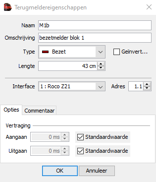

Je bedoeld of de terugmelder oplicht als de trein daar is? want dat doet hij gewoon. Het is ook gewoon dat alle uiteinden(6) van mijn pendel baan dit doen.
Voor de duidelijkheid heb ik even twee filmpjes gemaakt
Hoe de loc doorschiet:
https://www.youtube.com/watch?v=PK6TU5yPMcA
Hoe Itrain er uitziet op het moment van doorschieten:
https://www.youtube.com/watch?v=0QYSeSyvsGc
Hierbij de instellingen van de terugmelder zoals ik ze nu heb staan

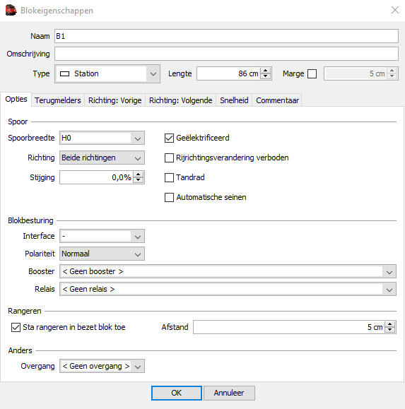

Bij blokinstellingen bij blok besturing is het vakje 'interface' wel leeg. Als ik dit verander naar de z21 dan is er geen enkel verschil in het rijgedrag van de Traxx
Wouter

Ik heb even bij mij gekeken en bij mij is interface onder blokbesturing gevuld.

Klopt het adres van de melder wel?. Bij mij lopen deze van 1 t/m 64... ik weet dat ik bij Rocrail ze ook adres beginnend met 1. moest geven maar in iTrain niet...
Maar als de andere melders ook zo staan en daar geen probleem is zal daar het verschil niet zitten...
hoe staan de melder in stellingen in dit blok (tabbladen richting vorig en richting volgende)?

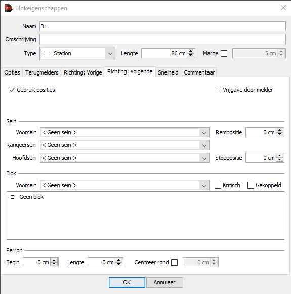

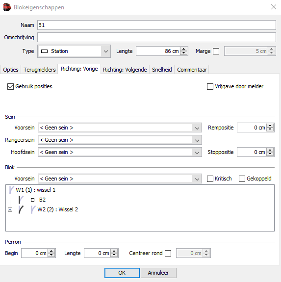

@ Basjuh1981, Zojuist alle blokken aangepast zodat Z21 bij de 'interface' is ingevuld. Helaas hier geen verandering.
@ Frank, De adressen heb ik opgegeven zoals de youtube filmpjes van Jeroen Balkema met de uitleg/handleiding van Itrain aangeven.
Ik heb even screenshots gemaakt van het blok B1 (linksboven in)
Vorige:
Volgende:
Wouter

Ik zie dat je de optie “gebruik positie” gebruikt ipv in, rem en stop melder. Heb je dat in de blokken die wel goed werken ook ?

01 January 2021, 12:27:15 »
Ik zou eerst de snelheid van standje racen afhalen.'
Verder heb je bij de blokken geen rem en stoppositie ingevuld.
Mis de afbeelding va het tabblad terugmelders.
Kloppen de lengtes (melders / blokken / trein) wel?

@ Basjuh, Zojuist in alle blokken de interface ingevuld helaas geen verschil maar zal het voor de zekerheid zo laten staan
@Thijs,
De Traxx rijd nu met een max van 80 km per uur over de baan. Hier is een snelheidsmeting aan vooraf gegaan. Ik heb inderdaad de blokken, terugmelders en de trein nagemeten en die kloppen.

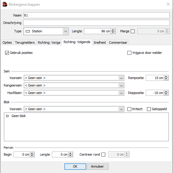

@Frank, Ik gebruik inderdaad de optie Positie, hier is niet bewust voor gekozen maar zo was dit al door iTrain ingevuld. Ik heb naar aanleiding van je post inderdaad het vinkje weg gehaald bij een van de blokken en Je hebt gelijk de trein stopte zowaar!
Op het moment heb ik het op deze manier opgelost (wel op positie maar een stop en rem afstand ingevuld). Op deze manier werkt het ook. zie onderstaande afbeelding. Weet iemand het verschil tussen het op positie rijden en de manier die Frank beschrijft?

01 January 2021, 15:21:31 »
Hoi Wouter,
Als je positie gebruikt dan laat iTrain de trein stoppen op basis van bloklengte en aangegeven stop locatie. Melders herbruikt hij op positie van de trein te “ijken”. Zo kun je bv trein altijd in midden van perron laten stoppen onafhankelijk van de treinlengte. Voorwaarde is wel dat de loc een snelheidsmeting heeft gehad in iTrain.
Als je deze optie uit zet wordt de activatie van een bezetmelder gebruikt om een actie te doen (bv afremmen of stoppen)
In- en outs kun je ook vinden in de beschikbare iTrain handleiding.
