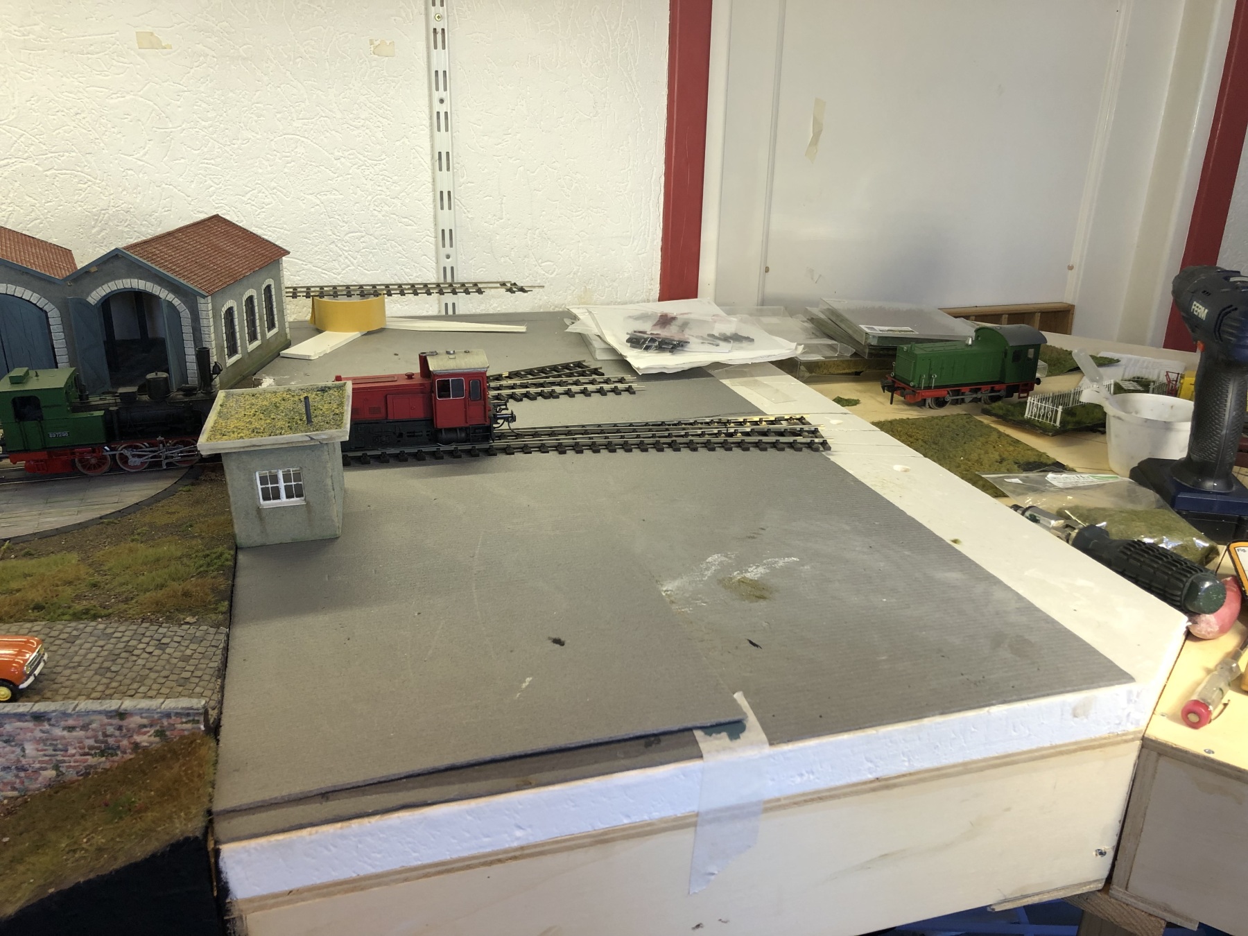

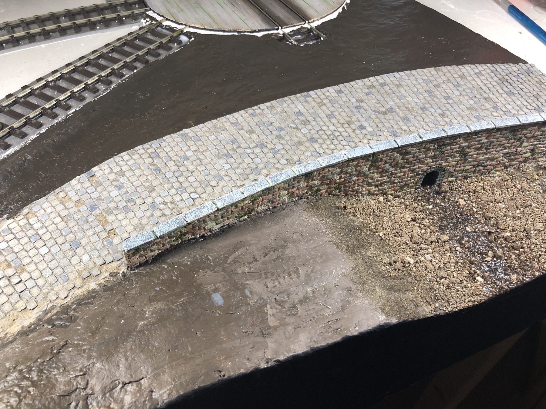

Nou bedankt allemaal  ;)
het straatje is inmiddels af, kleurnuances aangebracht en gevoegd.

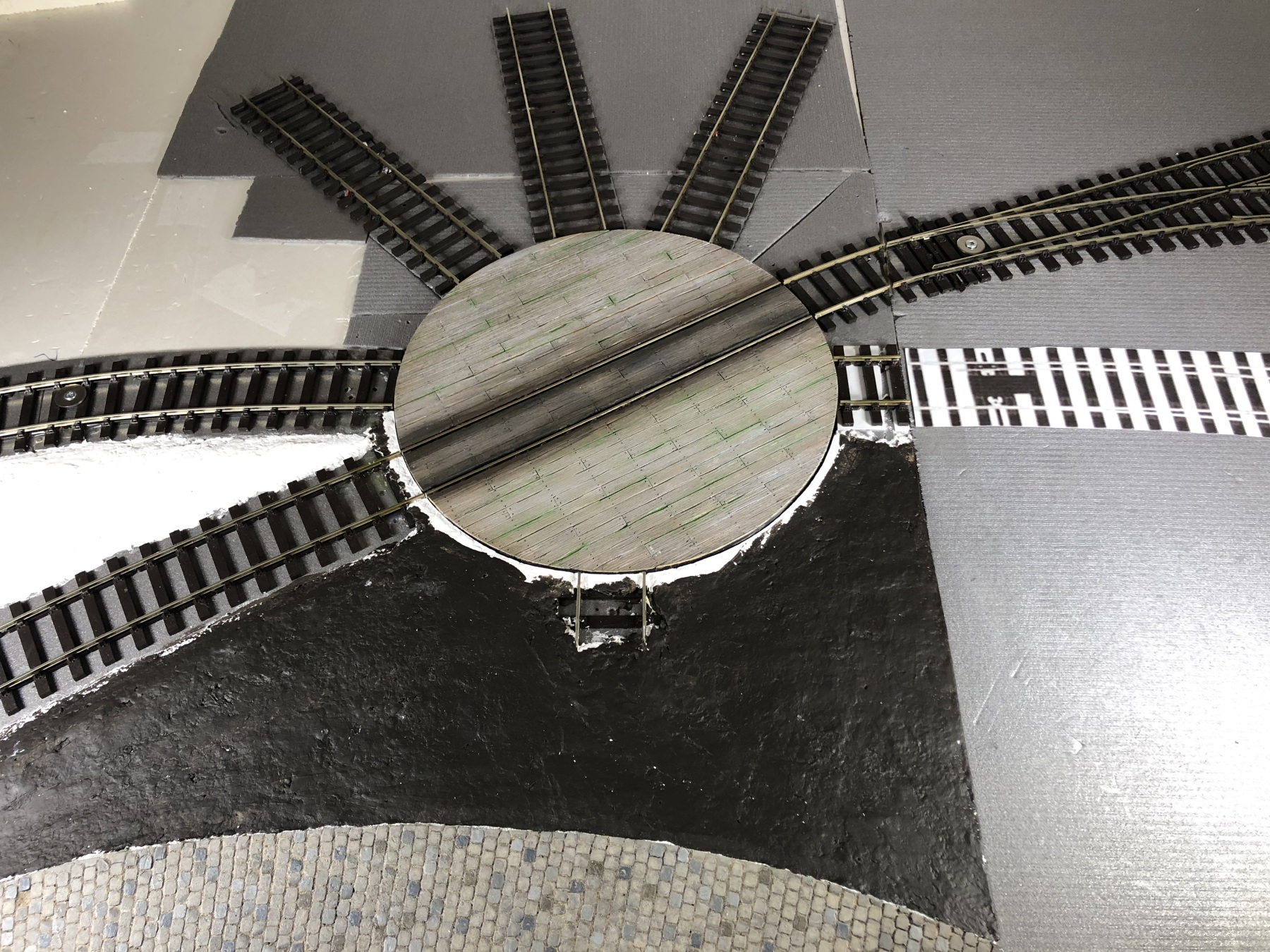

De afgelopen dagen de zaken rondom de draaischijf ook aangepakt.
Alle sporen tot aan de modulescheiding ligger er nu in, de laatste wissel is in bestelling (nu als tekening erop geplakt)

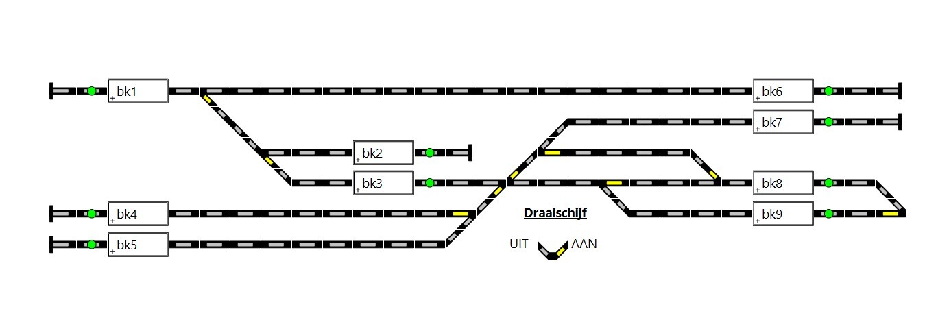

Verder het gehele baanplan in Rocrail getekend en de wissels zijn bedienbaar vanuit de PC.
De draaischijf is ook opgenomen in de automatisering. De 2 doorgaande sporen althans, de 3 korte sporen voor de locloods
zijn bedoeld voor handmatig rijden.
In het baanplan van Rocrail is de draaischijf vertegenwoordigd door 2 wissels (ruggelings geplaatst). De adressering in het tabblad "puntstuk"
zorgt ervoor dat 2 relais worden omgezet die vervolgens de Arduino van de draaischijfbesturing activeert.
Geen decoders nodig dus. Het werkt mooi.  :)
vr. groet,  Hans

Dat is een mooie straatje geworden (y)

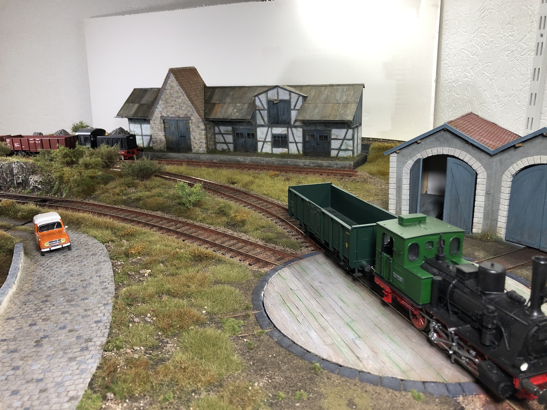

de aankleding van het gebied rondom de weg en draaischijf vordert voorspoedig.
nu de bouw van de locloods maar eens zien te voltooien.

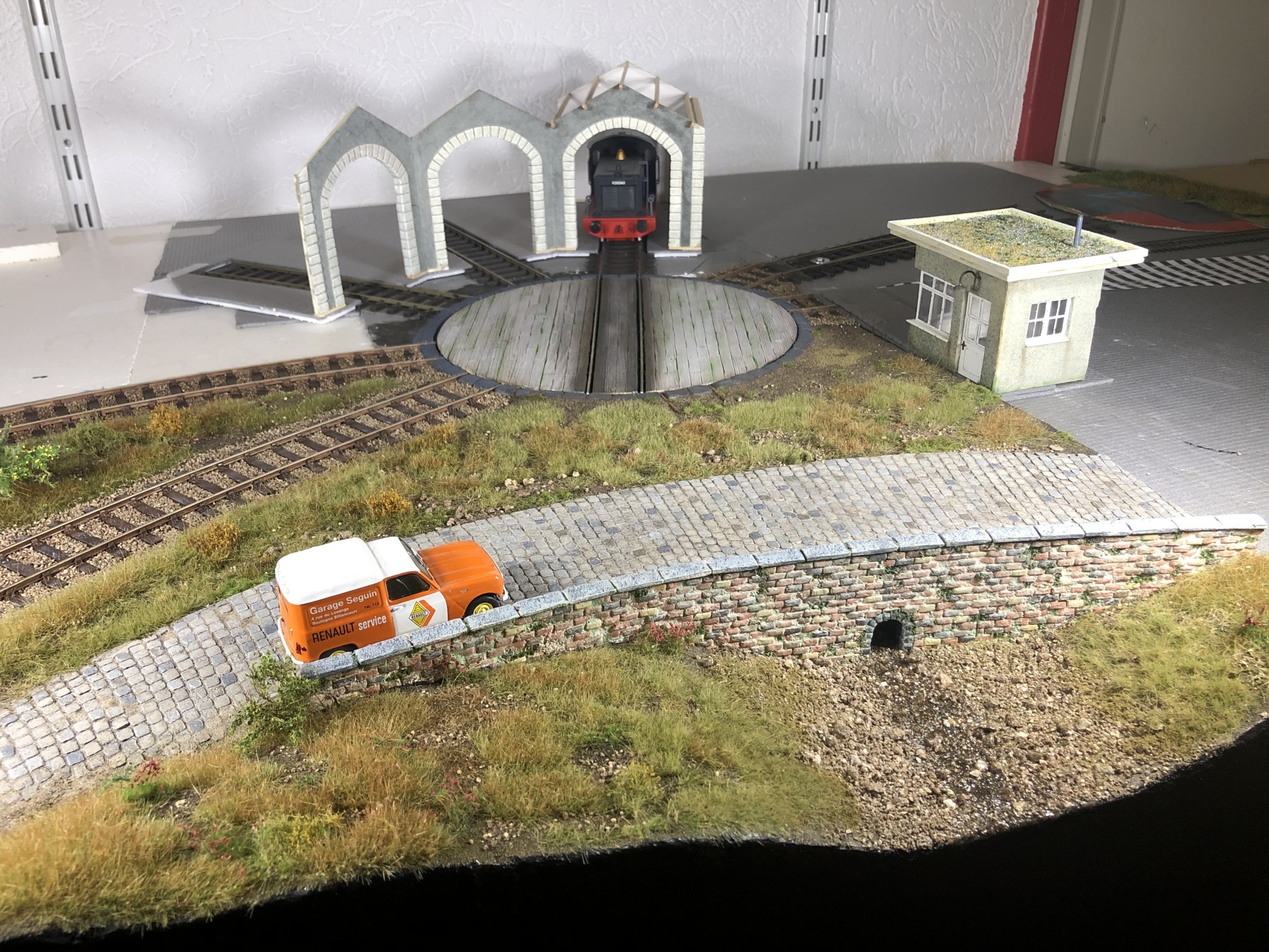

De bouw van de locloods schiet wel aardig op.
de sporen afgewerkt, dakspanten geplaatst en wat interne verlichting aangebracht.
het dak kan er wel op.  :)

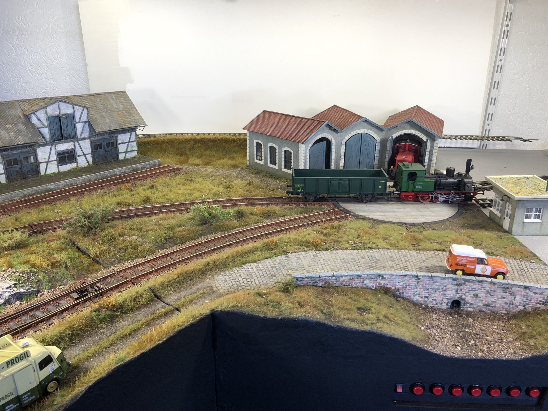

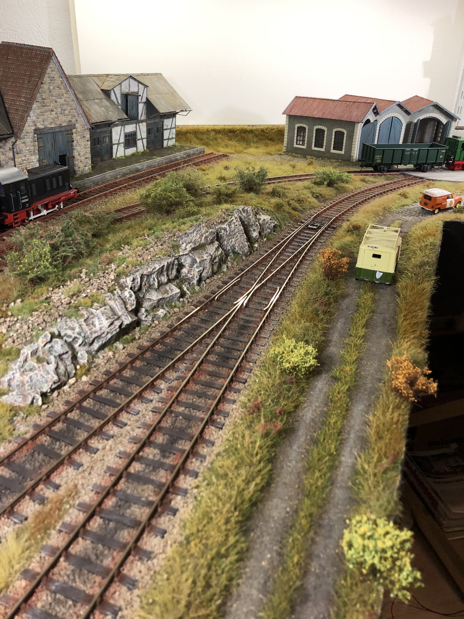

even een update maar weer.
de locloods is af, evenals het terrein eromheen.
het verhoogde spoor erachter langs is aangelegd en het overslaggebouw is ook van het nodige onkruid voorzien.
zo is de 2e modulebak nagenoeg compleet. maar even een 2-tal overzichtsfoto's  :)
vr. groet,  Hans

Ziet er heel gaaf uit!

Mooi hoor Hans.
Veel plezier er mee. (y)
Wat ga je nu aanpakken?

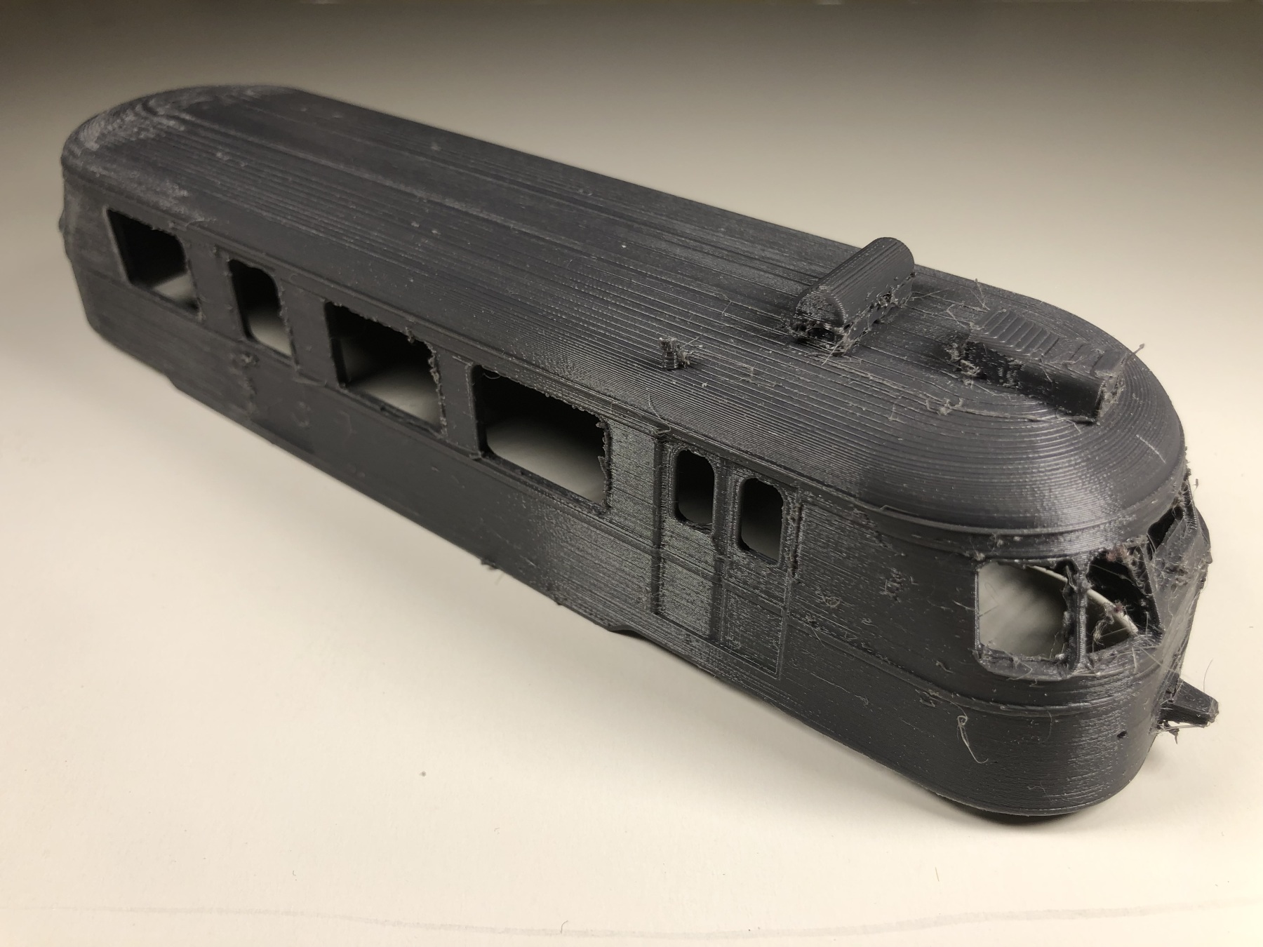

Het is wel eens leuk om als afleiding een sideprojectje te doen naast het doorgaande bouwen aan de grote baan.
En dan kies je natuurlijk wel compleet wat anders. Zoals de bouw van een zeer karakteristieke railbus uit Frankrijk.
De Billard A80D rijdt nog steeds in de Vivarais, nu als toeristentrein.
voor deze bus is meterspoor vereist, dus ook eens begonnen met een bouwpakketje van Wenz in 0m.
er zijn momenteel gelukkig wat leveranciers die het nodige aanbieden in deze schaal.
vr. groet,  Hans

Leuk project. Waar heb je de 3d geprinte kap vandaan??

Wilde het ok vragen, en heb je al een aandrijving er onder ?
