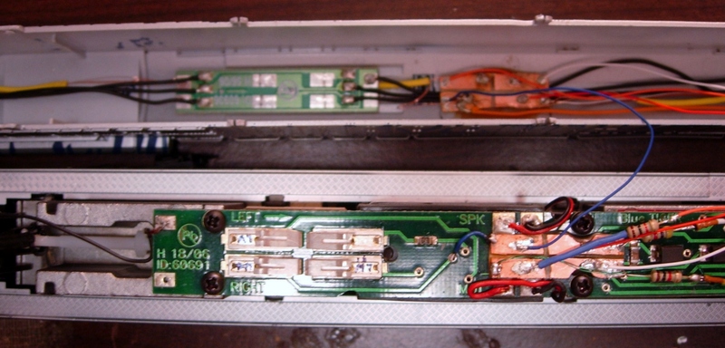

Auteur Topic: Mehano Blue Tiger H0, kap openen voor inbouw decoder, ASB's en andere problemen  (gelezen 21467 keer)
  • Berichten: 3034
  • Aachenau West
Misschien helpt deze handleiding?
Ik heb maar even een apart draadje aangemaakt om "toon hier je nieuwe modelspooraanwinsten" niet verder te vervuilen.
Om een decoder in de Mehano Blue Tiger H0 aan te brengen moet de kap eraf.
In de handleiding (zie bovengenoemde link) staat summier beschreven hoe dat zou moeten.
Al met al ben ik daar nu 2 1/2 uur mee bezig geweest. Maar er zit nog totaal geen beweging in.
Ondertussen moet je steeds meer kracht en geweld gebruiken en beginnen er hier en daar al zaken te verbuigen, los te raken of anderszins >:(
Geen idee hoe nu verder zonder van alles te beschadigen.
In de handleiding staat dat je 4 schroevendraaiers moet gebruiken om de nokken vrij te krijgen. Hoeveel handen heb je dan nodig?
Zelfs als je de nokken per 2 tegelijk wilt lossen (wat ik natuurlijk ook geprobeerd heb) kom je minstens 1 hand tekort.
Ik dacht slim te zijn door een aantal stroken plastic tussen de nokken te plaatsen. Zie foto. Ik heb ze vervolgens ook nog voorzien van wat grafietpoeder. Hielp ook niet.
Het zal toch niet zijn dat ik eerst een stellage moet bouwen met katrollen en spanschroeven om enkel de kap te kunnen lossen?
Heeft iemand een slimme suggestie?
Groet, Bas

De nokken liggen volgens mij volkomen vrij. Zie foto.
Er moet dus volgens mij een andere oorzaak zijn dat de kap niet loskomt.
Ik ben bijna zover dat de loc linea recta op de post retour gaat naar de winkelier.
