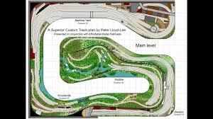

Heb trouwens snel even een schetsje gemaakt, uitgaande van de baan heel de zolder rond, 60 cm van de schuine dakzijden afblijvend, en dus 120 cm breed.
Dat zou ongeveer zoiets moeten geven qua baan ( in het blauw ) :
Op zich leuk, maar ook niet spannend. Natuurlijk geeft de 120 cm breedte wel een beetje een vertekend beeld.
Misschien eens nadenken om enkel aan de 2 "einden" van de baan naast de trap de 120 cm breedte nemen voor het de draai naar de schaduwstations, en vervolgens reduceren naar breedte 60 of 70. Waardoor tussen beide schuine zijdes meer plek vrijkomt, om in het midden eigenlijk ook nog een stuk baan te kunnen leggen.
Eens kijken of ik dat straks nog even uitgetekend krijg.
Erwin : bedankt voor je opmerking betreffende zichtbare schaduwstations, maar dat zegt me zelf minder. Ik vind een soort opstelsporen wel mooi voor een aantal passagierstreinstelletjes a la Lint, Flirt en de oude BR 6xx'en, maar om er hele treinen op te stellen zou me eerder storen.
Je opmerking deed me er wel aan denken dat ipv een helix ik ook zou kunnen werken met een hellend vlak naar beneden naar het niveau onder de zichtbare baan zelf. Daar waar je met de helix maar een lengte van 120 cm in geval van R6 nodig hebt, wordt dit natuurlijk wel langer als je een lang recht stuk wil doen. Uitgaand van 3 cm/meter, en we willen pak 15 cm zakken naar ons -1 niveau, is de lengte 5 meter. Daartegenover staat wel, dat voor die ganse lengte je maar 15 cm diepte nodig hebt, waar dit bij de helix ook weer 120 cm is.
Reden tot nadenken.  :D

Als de vrouw fritjes halen is, vliegt de tijd, maar heb je dus extra tijd om even verder te painten.
Variant 2 geeft dit als resultaat :
Links van de trap heb ik de breedte op 120 cm gehouden, net als de zijkanten waar we geen rekening moeten houden met het schuine dak.
Aan de lange rechte zijd rechts van de trap, en onderaan, hebben we dus een goede 60 cm speling tussen het schuine dak en de baan, en vervolgens een baanbreedte van 60 a 70 cm, wat ervoor zorgt dat we een extra lang stuk tot de schoorsteen kunnen maken van eveneens ongeveer 60 a 70 cm breed en ongeveer 6 meter vanaf de baan aan de zijkant.
Het geeft direct wel wat interessante mogelijkheden.

« Reactie #36 Gepost op: 28 February 2020, 19:05:49 »
Nog meer reden tot nadenken: 15cm tussen nivo 0 en -1 is te weinig, maak er maar tenminste 25cm van. Dat kan prima met een helix als deze:
Wat je ziet is Piko A boogstraal R3/R4 en de helling is ongeveer 2,4%.
En 120cm is breed, errug breed. En in de hoeken is het zelfs nog meer. Je gaat er niet bij kunnen tenzij je op je baantje wilt klimmen.....  ;)
Gr, Ben.

Afgezien van de bochten bij de trap zou ik die 120cm diepte vergeten. Dat is niet werkbaar als je van één zijde toegang hebt.

Ja, begrijp jullie dat die 120 cm niet echt werkbaar is tenzij aan 2 kanten bereikbaar.
Dus we hebben schema 3 voor de TV wat aangepast :
Langs de zijkanten tegen de muur is de baan nu naar 70 a 80 cm gezet.
Het stuk in het midden van de zolder heb ik wel naar 120 cm gebracht, aangezien toch langs 2 kanten bereikbaar.
Hoeken hier en daar wat bijgeschuind, wat makkelijker is als er bochten komen op die stukken.
Het is niet definitief, als bepaalde bijgeschuinde stukken niet nodig zijn, kunnen het terug gewone rechte hoeken worden, maar het begint op een goede richting te lijken waar ik naartoe zou kunnen/willen gaan.
Het stuk aan de technische installatie rechts is nog wel een vraagteken dat nog wat verfijning nodig zal hebben, want de 2 panelen die nu eigenlijk door de baan bedekt worden zijn afneembare panelen om daar in te raken ( staat oa de ventilatieunit van de woning, zekeringkast en watercollector ).

Ik denk dat het nog beter wordt als je de looppaden - en dus de randen van de modules niet kaarsrecht maakt.
Bijvoorbeeld zoiets (bron youtube mpeterll)
Dus ter hoogte van het einde van je eiland in het midden 'dikker' worden en dan op die plek langs de wanden wat smaller worden.
Wat ik ook leuk vindt is dat mpeterll op dat middeneiland nog een 'divider' / achtergrond in de lengte gezet heeft. Dit is de zwarte lijn tussen de sporen. Dat heeft twee voordelen :
1) je kunt niet in 1 keer de baan overzien - daardoor lijkt hij groter. en
2) je krijg meer functionele rijlengte (aan de ene kant heen, aan de andere kant terug)
Remco.

Qua namen is ontzettend veel geroepen, zat nog wel te denken aan de toevoeging "Bad" zodat je bijvoorbeeld (a la Bad Schandau) "Bad Falkenau" krijgt. Dat is weer te herleiden naar het Engels "Bad Falcon" en dat herleid je weer naar het Nederlands "slechtvalk" > In het geval je van vogels houdt.
Voor het geval je het nog niet had gedaan: Overweeg of je boven het trapgat een brug kunt leggen waar je onderdoor kunt lopen, het zal je rijmogelijkheden doen toenemen. Bij mijn vorige baan in Emmerich was de hoofdbaan hoger aangelegd om meer ruimte te krijgen:
Met mijn lengte was het nog steeds kruipen overigens ;-)

Had in het verleden inderdaad al baanplannen gezien met zulke afrondingen Remco.
Het is iets waar ik over twijfel om ook toe te passen. Het maakt het geheel altijd iets minder "gemaakt".
Ook de dividerplaat om had ik al eens zien voorbijkomen op een baanplan, en biedt zeker interressante mogelijkheden.
De brug over het trapgat is ook een idee. Daar speelde ik al lang mee, maar is iets wat ik niet 100% zeker van ben.
Uiteindelijk is het gat een goede 90 cm breed. Nu niet dat dat onhaalbaar is ( men huidige brug waar ik nog aan zit te werken is ongeveer 120 cm ), maar met een trapgat eronder voel ik me er toch wat onzekerder bij als er iets over rijdt en heel de boel dondert naar beneden.
Ook kan je daar niet "gewoon" landschap maken, dus het is een beetje door het ijle dat je rijdt.
Ik hou hem zeker in het achterhoofd, het is nog niet afgeschreven, maar het is toch eentje wat niet noodzakelijk moet van me.

Jouw trapgat heeft de ideale positie om er een brug over te leggen. Maar dan niet een modelbrug, maar een soort goot die je zo dicht mogelijk tegen het dak aan legt.

Ik heb ook een trapgat brug, zo strak langs de kant dat het eigenlijk niet in de weg zit.
Hij is wel úitschroefbaar' gemaakt voor het geval er een nieuwe wasmachine of droger naar boven getild moet gaan worden. Met het gewone lopen op de trap zit hij niet in de weg.
Ik heb al 2 jaar het idee om er een 'stalen' halfhoge wand op te zetten, zeg maar zoiets als
Maar kennelijk gebeurd dat dempen van de put pas als het kalf verdronken is  ;D
