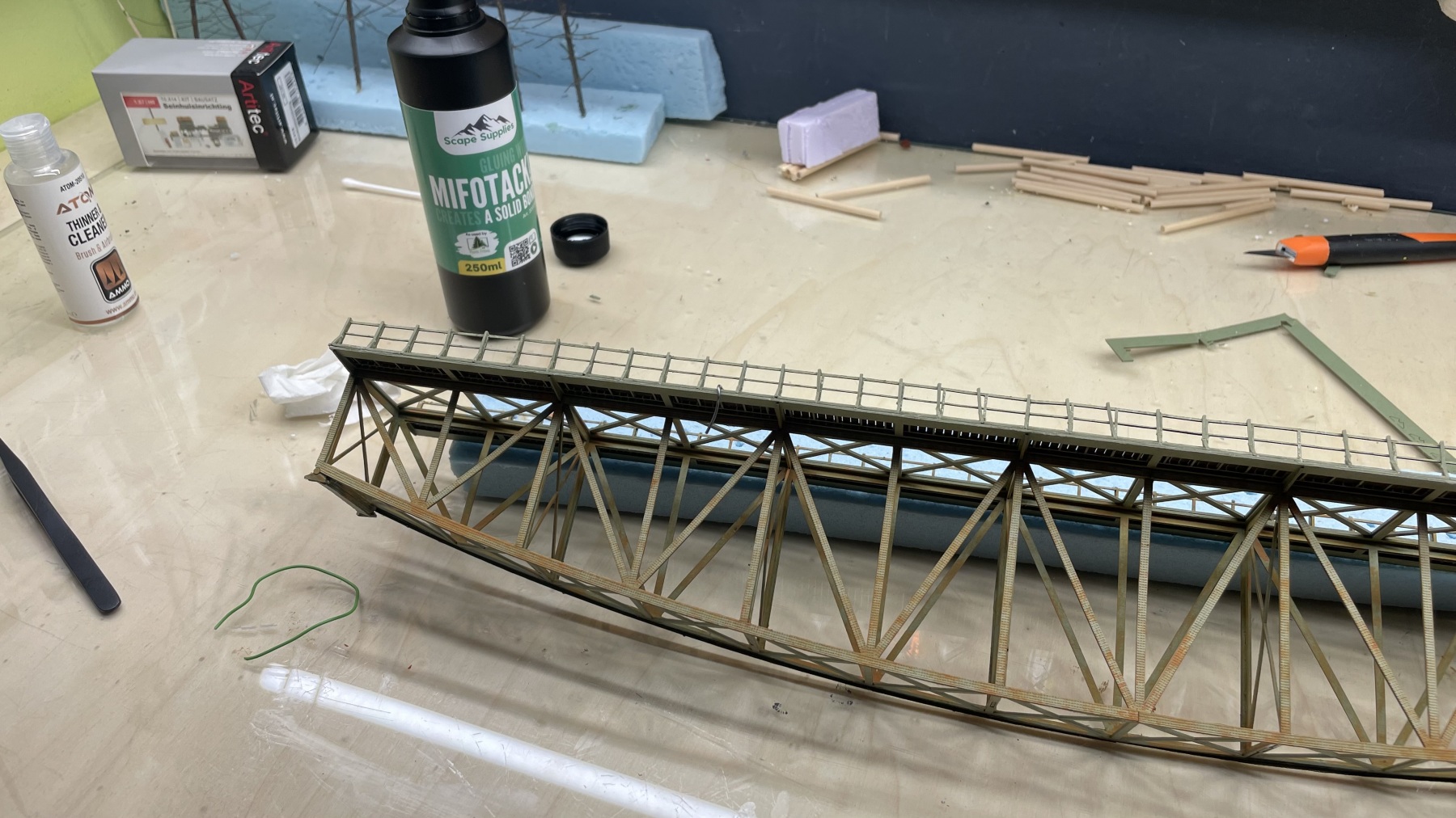

Voordat het spoor er definitief op gaat eerst de brug nog herstellen (o.a. de opleggingen versterken) en de brug nog even in de matte lak zetten en wat verweren.

Mooie brug! Hoe lang is deze?

54 cm Jelmer, een heel eind als je hem een beetje wil verweren

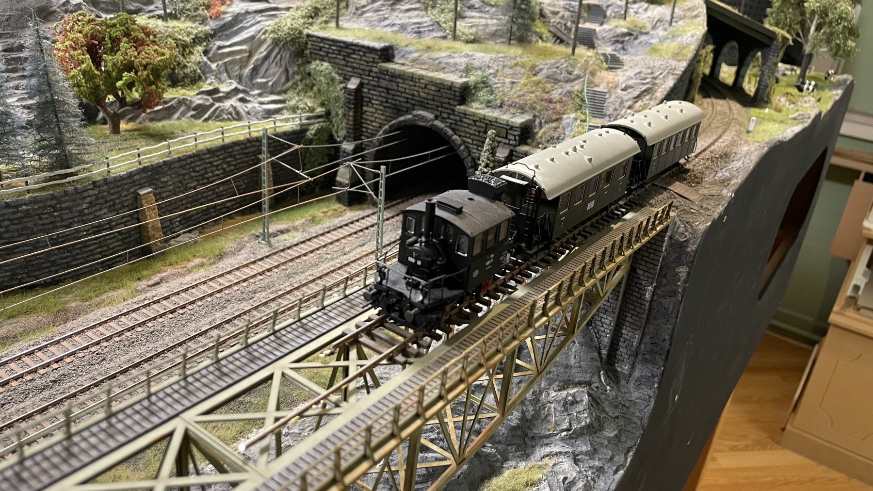

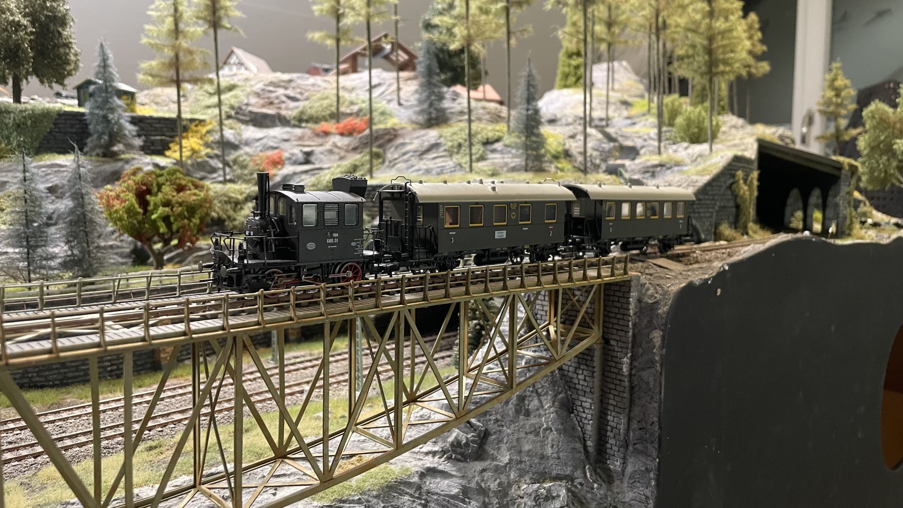

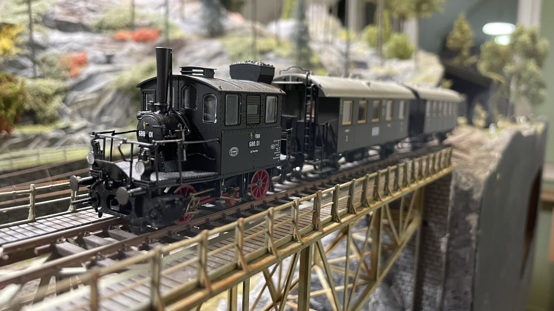

Staat ook een heel leuke trein op
En dank voor het doorgeven van de lengte.

Citaat van: Frank 123 op 30 December 2025, 17:34:08
Hallo Frank,
Gaaf man,waar mee verweer je hem?
Ik zoek ook nog nog iets om mijn bovenleidingmasten te verweren.
Gr Chris

Deze Chris:
Drybrush met oranje roest en de inwendige hoeken wat donkerder maken met zwarte wash.
Maar ben nog bezig dus misschien komt er nog wat bij.

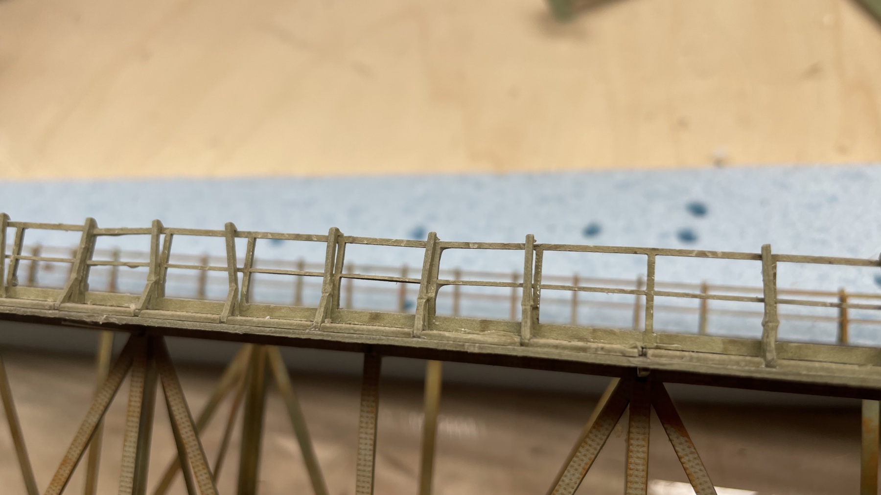

Aan 1 kant van de brug is de reling beschadigd door onbezonnen actie. Deze moet dus eerst nog hersteld worden wat op zich nog goed lukt. Wel geduld werkje, 43 lasercut balusters herstellen.

Dat is balen Frank
Heb dit probleem zelf ook al gehad. Laser-cut blijft erg kwetsbaar.

Mooie brug wel Frank.
Het is alleen jammer dat de fabrikanten deze vakwerkbruggen maken met veel te ranke staven. Het zou bij spoorbruggen allemaal zwaarder en robuuster moeten zijn.
Lasercut modellen maar ook de bekende Hack bruggen hebben allemaal dit euvel.
Diagonalen en verticalen worden dichter bij de opleggingen ook zwaarder door toename van de dwarskracht.
Maar niet getreurd, binnenkort kun je met je printer dit allemaal zelf gaan tekenen en beter uitvoeren.
kijk maar eens naar onderstaand voorbeeld van Rik Martens :
