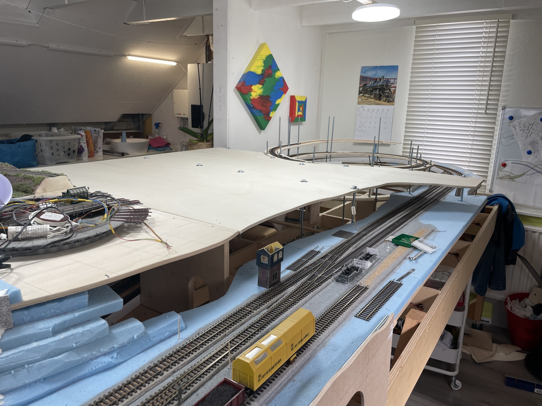

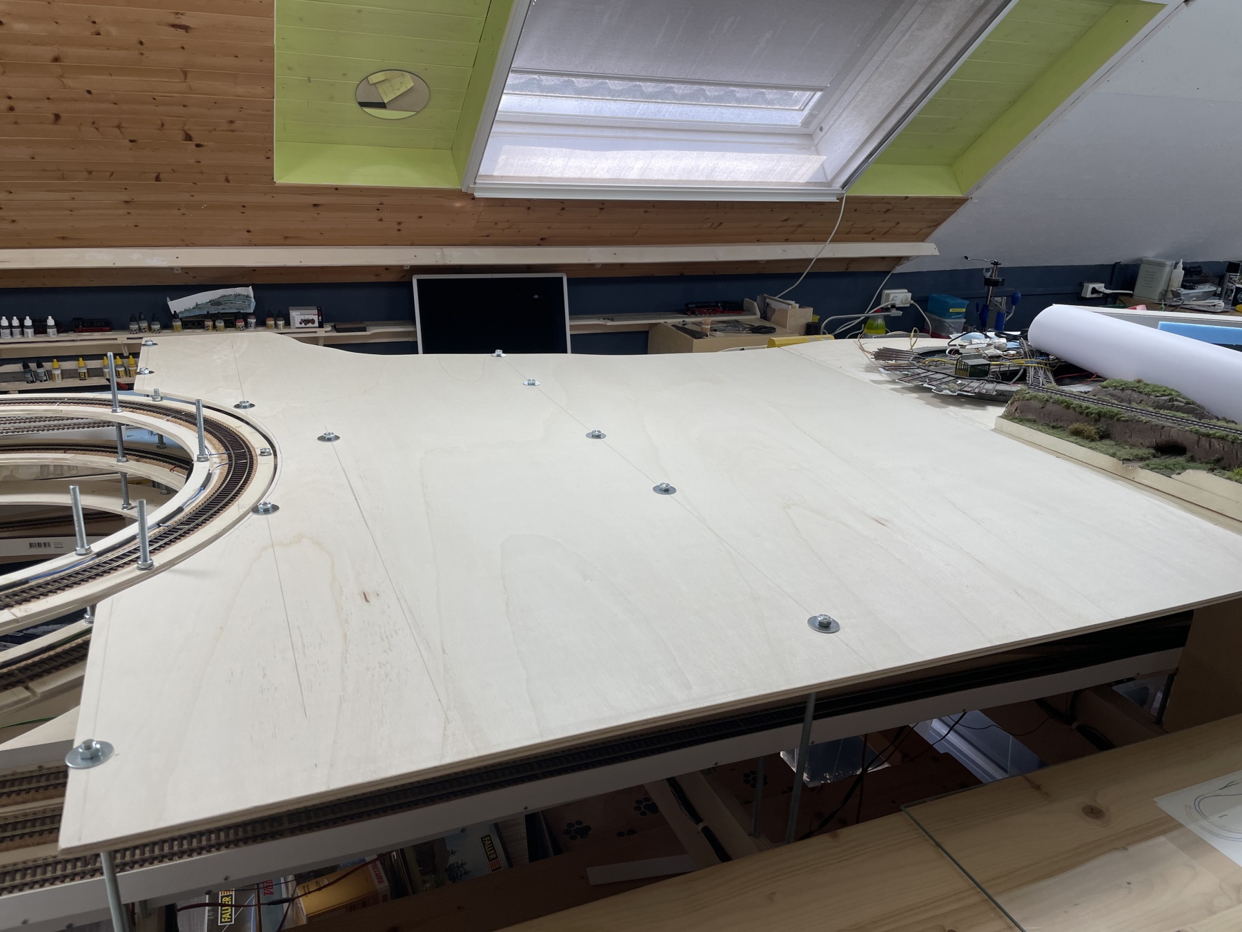

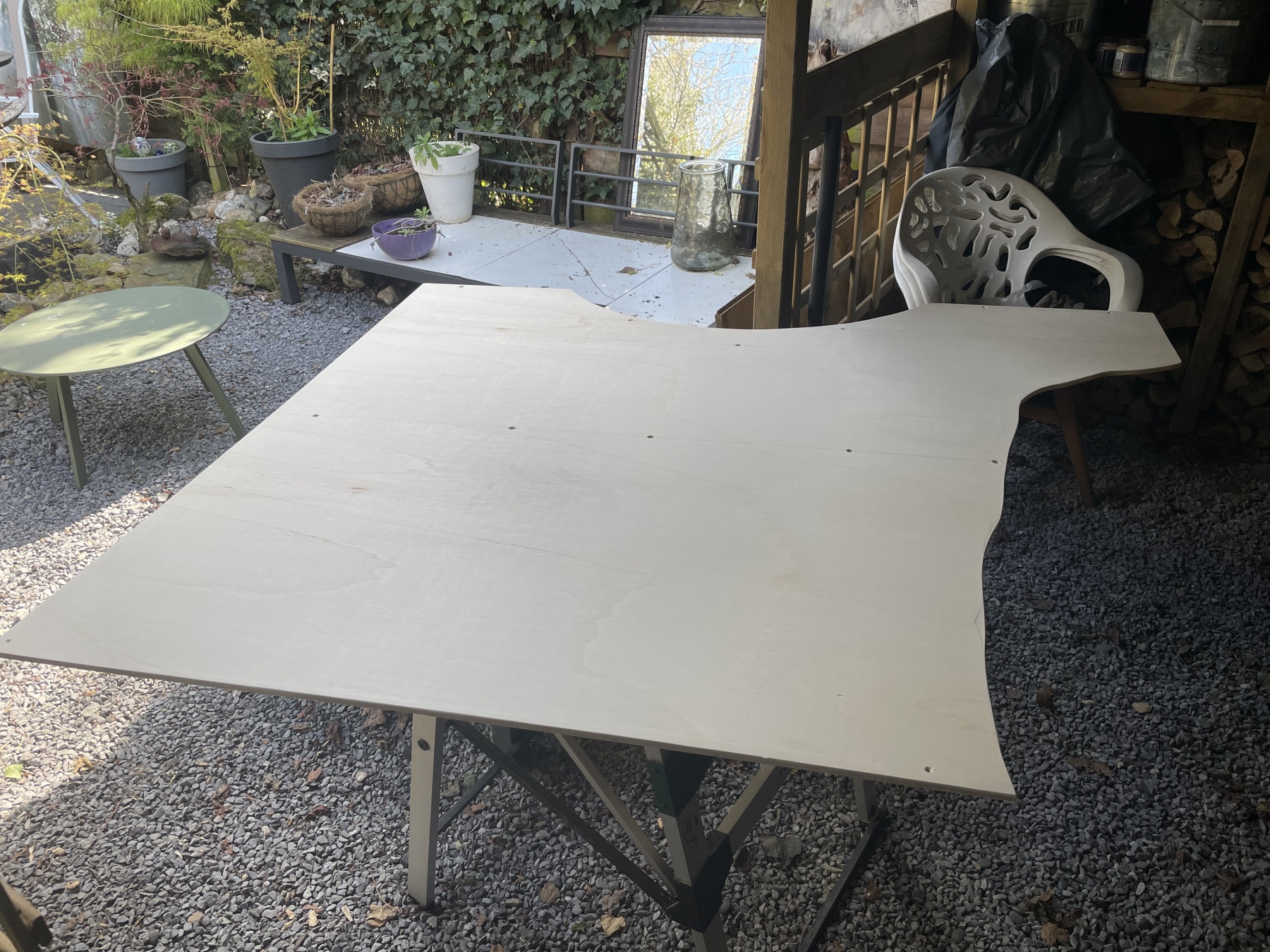

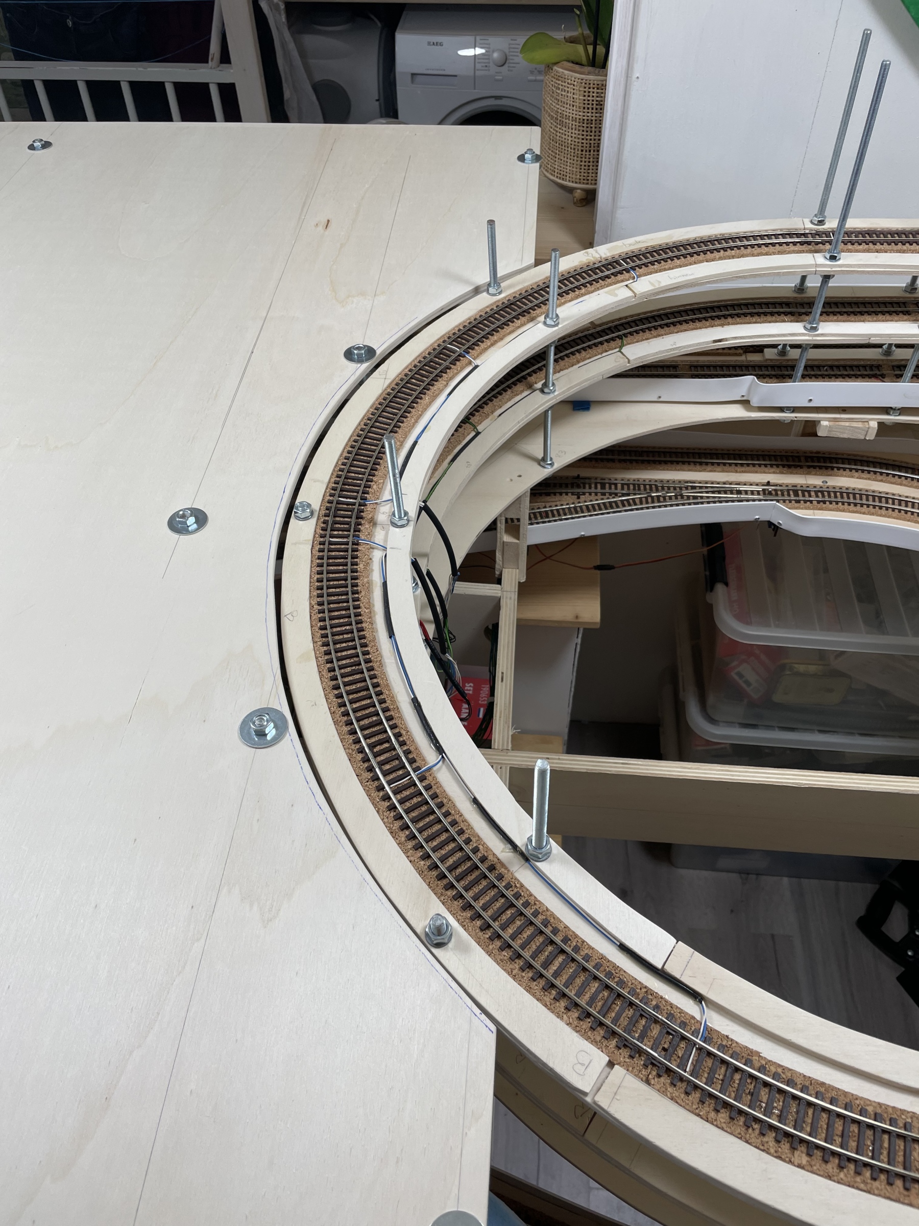

Vanmorgen het huis voor mezelf (en de hond 🐶) dus even tempo kunnen maken:
Steuntje en laatste draadeinden aangebracht:
Plaat gezaagd, geboord en geschuurd:
En op zijn plaats gezet:

Heel netjes ingepast.
Grote plaat trouwens, wat komt in het midden en kun je er dan nog bij?
Pfarrerwinkel de bouw:
Pfarrerwinkel
Berichten: 6936
Re: Bahnstrecke 5867
Reactie #2599 Gepost op:
15 April 2023, 14:39:50 »
Plaat is ongeveer 1,20 diep (1,45 op diepste punt dus daar over hele breedte van de baan).
Ik kan helemaal rond de baan komen (staat op wielen) dus de diepte van 1,45 m1 gaat net.

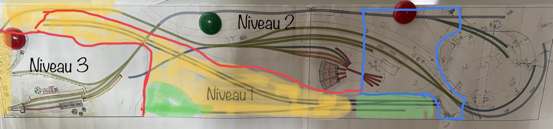

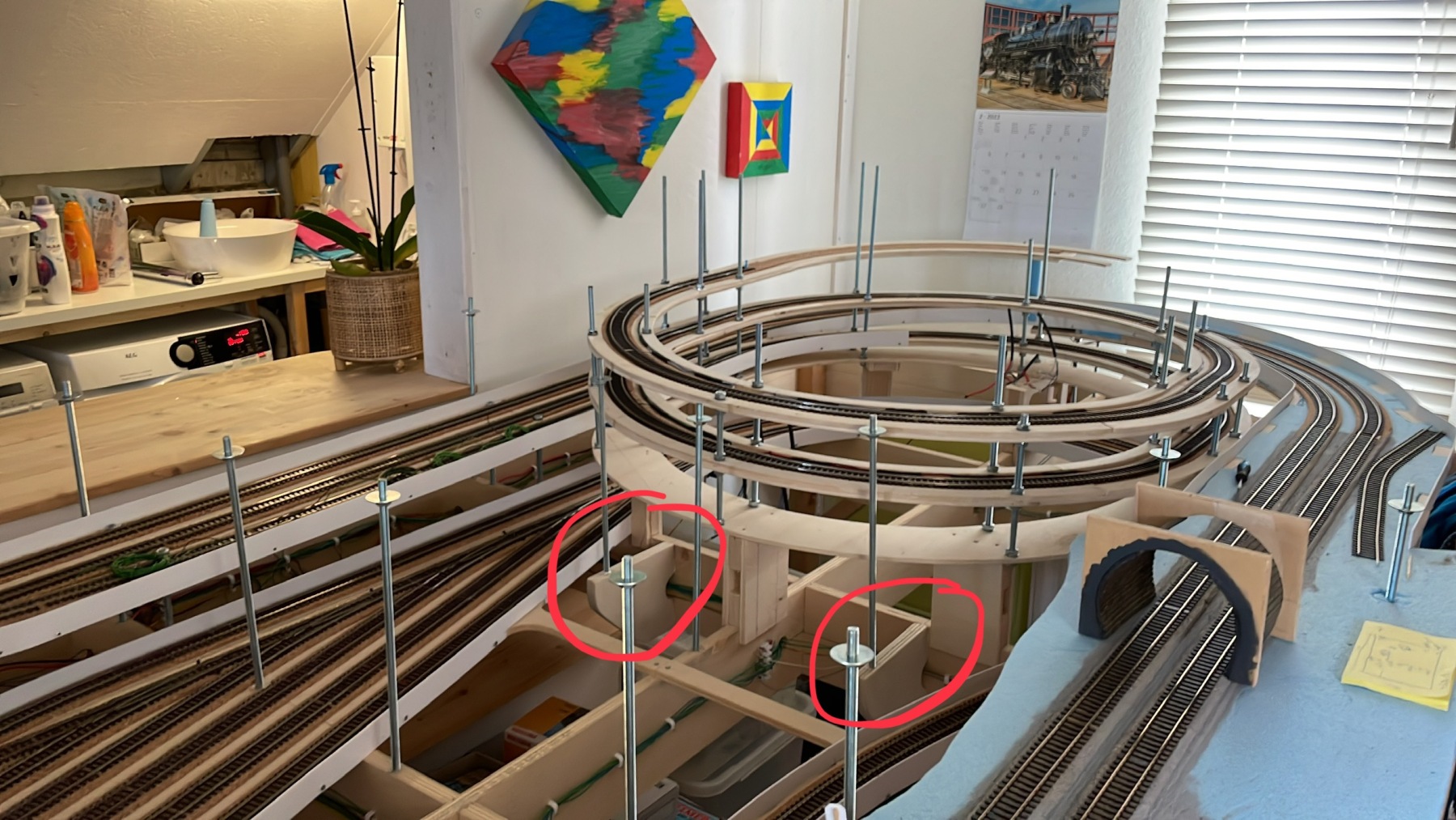

Nog even naar aanleiding van de vraag van Geert over het inrichten van het gisteren aangebrachte deel van de baan.
Heb even een plaatje gemaakt (zeggen meer dan woorden
Zichtbare deel van de baan krijg 3 hoofdniveaus.
Ben op dit moment nog bezig met niveau 1. Hier komt een doorgaand dubbelsporige hoofdlijn. Geel gearceerde deel is nu, op nog het nodige detailleren na klaar. Groen gearceerde delen moet ik nog doen.
Niveau 2 (ca 20 cm hoger) wordt gevuld met station, werkplaats en nodige bebouwing. Deel van de basis dat ik gisteren gemaakt heb heb ik blauw omlijnd.
Station word aan linkerzijde met enkelsporige zijlijn aangesloten op de hoofdlijn. Aan rechterzijde gaat 1 spoor via helix direct naar schaduwstation en 1 spoor dat verder doorloopt naar kopstation op niveau 3.
Niveau 3 licht ca 50 cm boven niveau 1.
Exacte inrichting van niveau 2 ben ik nog mee bezig. Denk er bijvoorbeeld aan om de grote Fleischmann draaischijf die ik heb te vervangen door de kleine van Fleischmann of met die van Roco die daar tussen in zit. Maar omdat de basisplaat er nu helemaal ligt kan ik ook wat sporen gaan aftekenen en eens wat gaan schuiven met gebouwen.
Gr Frank

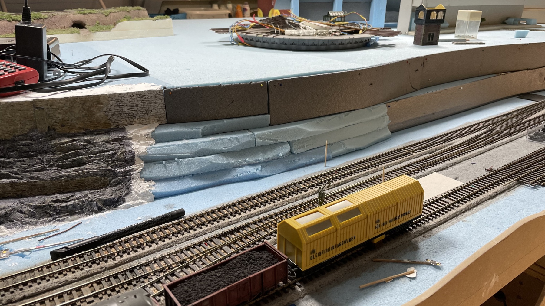

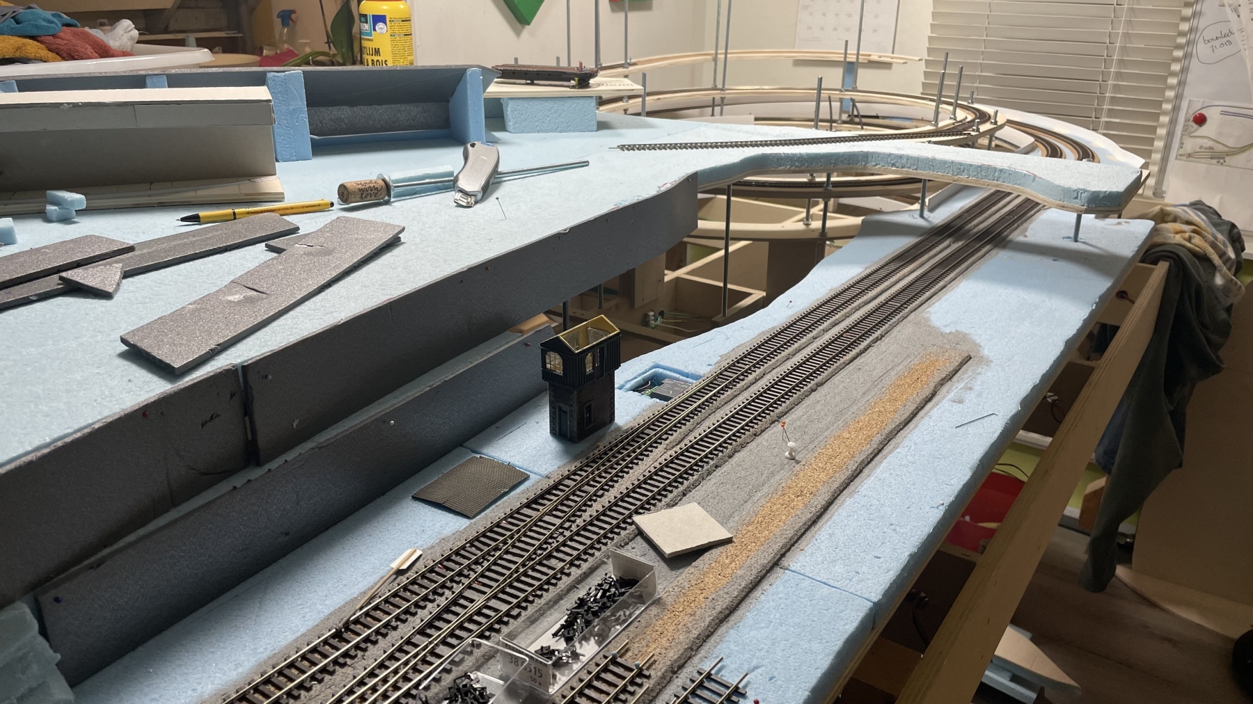

Vooruit, nog 1 update dit weekend.
Beetje aan het modelleren met xps om te kijken hoe in deze hoek de overgang van niveau 1 naar 2 het mooiste ingepast kan worden.
De zwarte stroken worden (gips)muurdelen, blauwe xps wordt afgewerkt met Sculptamold.
Wordt vervolgd.

20 April 2023, 21:42:27 »

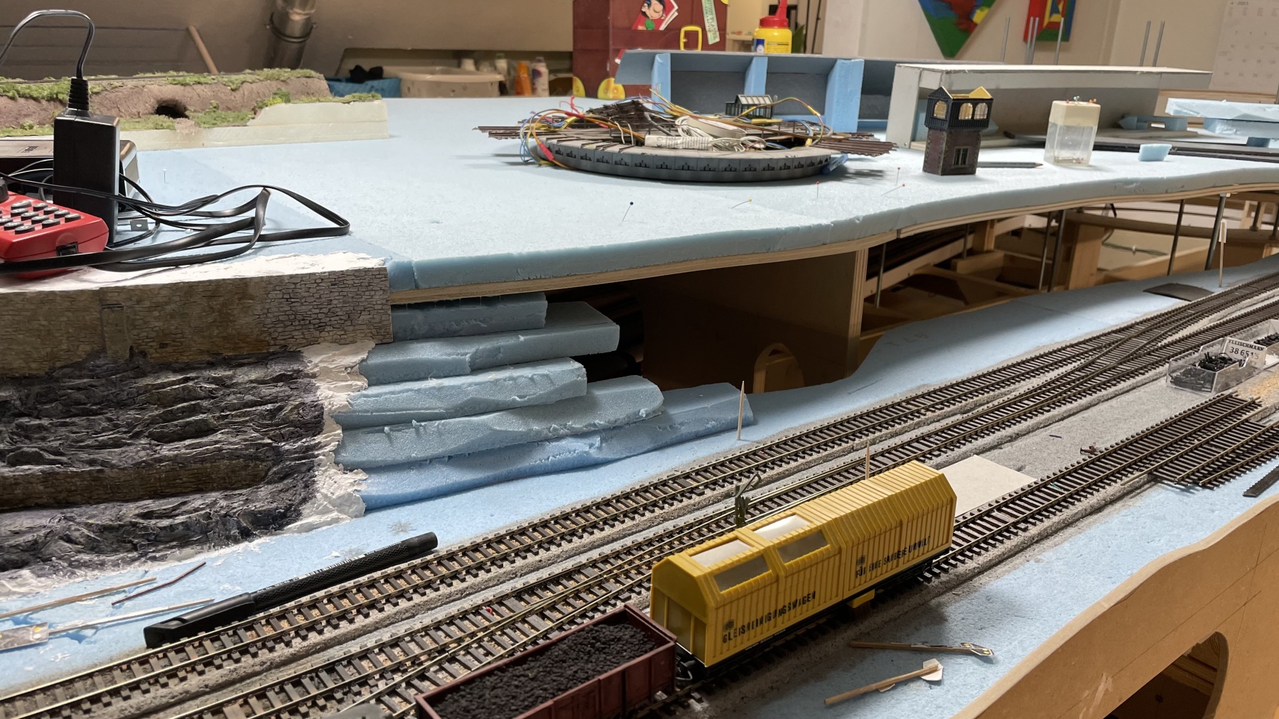

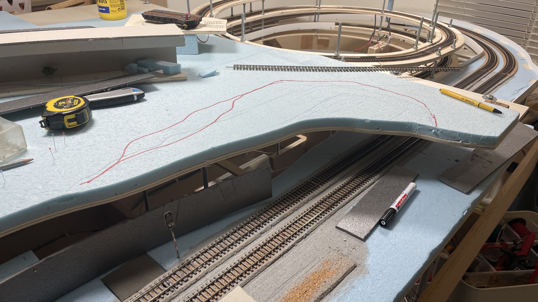

Tijd om te slopen
Laatste stukje van niveau 1 was niet naar mijn zin. Basisplaat van niveau 2 kwam te dicht op het spoor van niveau 1 uit. Had nog wel ruimte voor een muur maar beeld was niet wat ik voor ogen heb.
Dan niveau 2 maar wat kleiner. Dus even de plaats waar de rails komt te liggen bepaald en gekeken welk deel er dus af kan..
En de zaag er in en daarna goed stofzuigen:
Nog niet helemaal naar mijn zin dus de zaag maar weer uitgepakt (stofzuiger stond nog in de buurt
Stukken beter zo. Bij gedeelte waar muur komt wat meer ruimte en op het einde ruimte om een helling te maken.
Binnenkort weer lekker wat landschap aanleggen.
