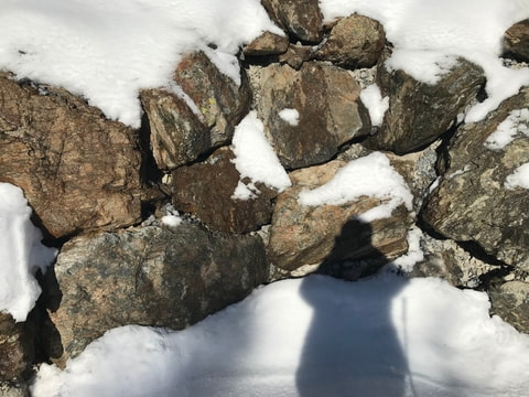

Wordt weer mooi.  (y) Ik heb nog even de rotsen bekeken in de Alpen. Viel me op dat er veel verschillende kleuren in het gesteente zitten.
Groet Erik
Ik gebruik ook een kleur of 6 om de rotsen te kleuren
Ik begin met een basis van zwarte acryl verf (linker tube) die ik 1 (deel verf) op 4 (delen water) verdun
Daarna komen 2 uitgebreide lagen drybrush in 2 tinten grijs. Lichtste kleur eventueel nog een keer extra als ik geheel nog te donker vindt.
Daarna volgen nog 3 lichte dry-brush lagen in zand geel, groen grijs en groen om nog wat accenten aan te brengen. De groene kleuren maar op enkele plekken licht aanbrengen.
Ben zelf wel tevreden met resultaat. Misschien voeg ik ook nog wat pigment poeders toe om nog wat extra effect te krijgen.

Ik heb een vraagje over de kleuren die je gebruikt voor de rotsen.
Waarom zwart als basis, en niet donkerbruin?
Zoals ikzelf heb geleerd via bijvoorbeeld Josef Brandl zijn technieken, is zwart alleen bruikbaar bij echt vuil maken van details. En dan nog met mate. Eigenlijk alleen met kolen een dergelijke.
Het gebruik van de Weinert rails met laag profiel is echt erg mooi!
Mvrgrt,
Jan

Hoi Jan,
Simpele reden: zwarte basis  (meer donker grijs door de verdunning)vindt ik mooier. Maar vindt suggestie wel de moeite waard om eens op proefstukje te proberen.

Ten eerste Frank, erg leuk om jouw draadje te volgen, allemaal goed voor de inspiratie.
Zover als jij zijn we nog lang niet maar over kleuren van rotspartijen had ik al wel gedachten. Vaak zie ik wat saaie rotsen met alleen grijstinten, ja ze komen zeker voor in de natuur maar vaak zie je toch veel meer kleurnuances.
Ben een weekje in Oostenrijk, maar even weer gekeken:
Met vriendelijke groet, Bert
