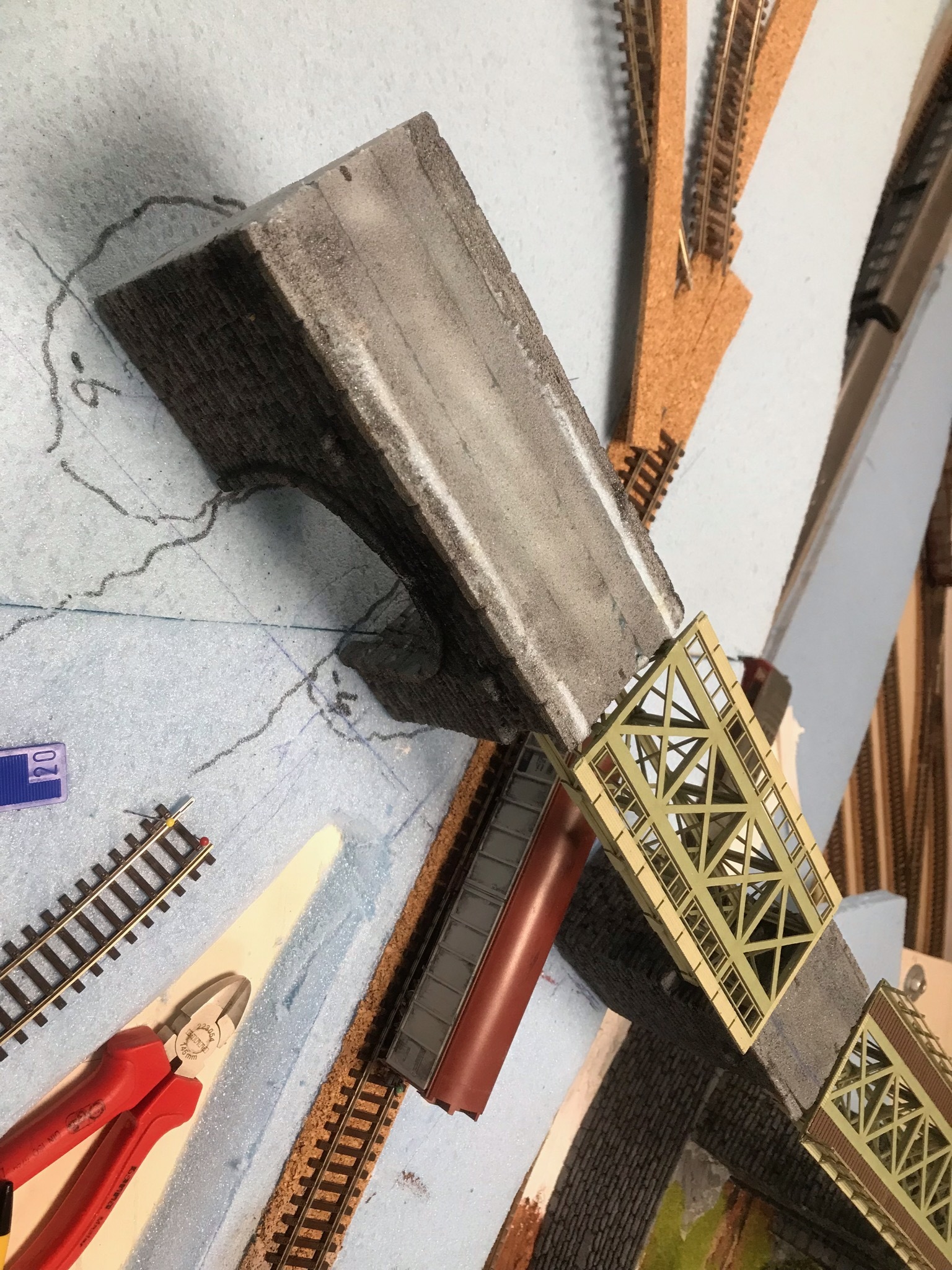

Nog wat verder gestoeid met de brug... gekozen om voor gemetselde peiler te gaan dus met wat xps resten aan de gang gegaan...
omdat ik dan door de extra lengte van de brug een beetje te veel op rand van de baan uitkom loopt deze peiler rond (r6) zodat er een kleine knik in de brug komt. Is echter nog niet voldoende om genoeg van de rand van se baan te blijven dus de stoute schoenen maar aangetrokken en het mes gezet in de 2e lasercut-brug (in aanbouw) 😲
... ging vrij makkelijk en vraagt nog gering aantal aanpassingen bij het afbouwen. Geheel komt er dan strak zo uit te zien..
Komende week nog paar dagen vrij, wellicht kan hem dan helemaal afkrijgen.. (en zo niet dan later)

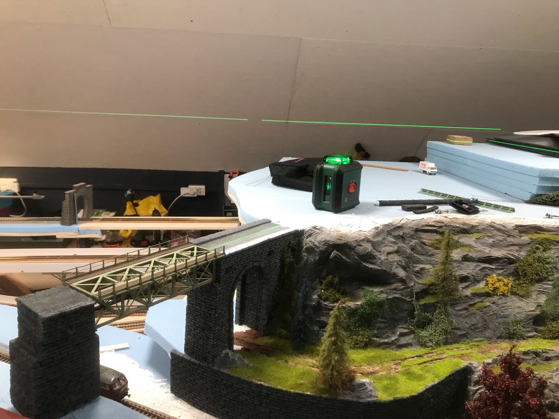

Vandaag de midden pilaar in basis kleur gespoten en voorzien van eerste wash. Daarna begonnen om diverse delen eens goed uit te lijnen en waterpas te zetten en de definitieve positie van pijler en brughoofden goed af te tekenen op de ondergrond.
Middenpijler 1 mm moeten ophogen, mar laatste brughoofd moet stuk zakken. Geen zin om daar de zaag in te zetten dus ik ga de basisplaat daar iets verlagen zodat deze in “kuiltje in landschap” komt te staan.
Morgen dagje werken, dinsdag het hakmes in de xps basisplaat zetten.
