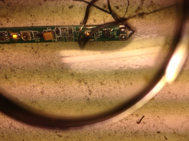

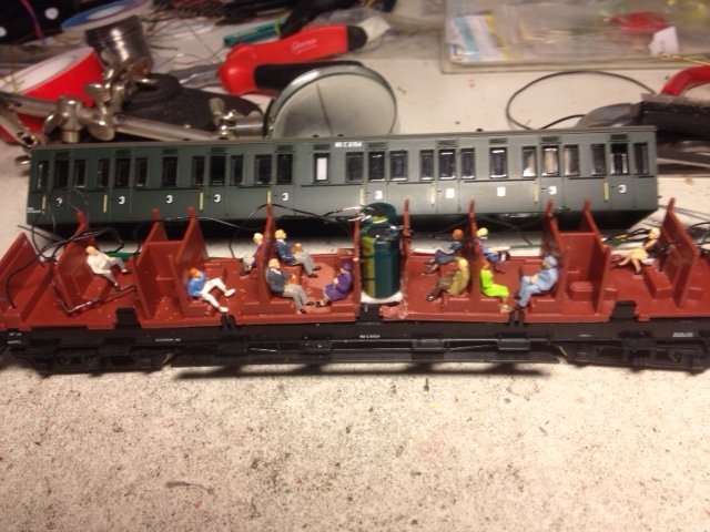

Klaas, ik heb wat foto's gemaakt.
Op de eerste foto is duidelijk te zien waar de plus (langde draad) en de min van de condensator moeten worden aangesloten (twee rondjes op de strip). Op de tweede foto zie je dat ik een tweede condensator heb gesoldeerd maar het resultaat is hetzelfde: als ik de transformator uit draai zijn de ledjes direct uit. Op de derde foto is de soldering te zien.
Ik ben benieuwd. Kan het zijn - zo heb ik ergens gelezen- dat de wat oudere ledstrips de condensator snel "leeg trekken".

De foto's zijn niet echt haarscherp. Weet je zeker dat de elco goed om zit? Niet te veel kijken naar lange draad en korte draad. Je kunt beter afgaan op de grijze streep met de mintekens er in.

Ondanks dat de foto's niet al te scherp zijn en kijkend naar de tweede foto lijkt het er sterk op dat je de - van de elco op de plus van de led strip hebt aangesloten en omgekeerd voor de + van de elco.
Sluit het eerst eens goed aan. Waarschijnlijk werkt het dan een stuk beter
De - staat overduidelijk op de elco aangegeven. Die moet echt aan de - op de ledstrip.

op de eerste foto is duidelijk te zien waar de + voor de extra condensator zit en op de condensator zelf is met pijlen de - van de condensator aangegeven (korte draad). Met de aansluiting zit het wel goed.

Ik ben verder gaan experimenteren. In de wagon zit een ledstrip met gele ledjes. Ik heb er een met warmwitte ledjes genomen en aan één kant een condensator bevestigd. De transformator een tijdje aangezet en abrupt uitgezet
De ledjes aan de kant met geen condensator gingen gelijk uit, de andere ledjes na twee seconden.
Kan de conclusie zijn dat de condensator niet sterk genoeg is voor de ledstrip met gele ledjes?

De ontlaadtijd hangt af van de stroom door de leds. Neem eens een condensator van 1000 uF (of 2 van 470 uF).

Het kan zijn dat de gele leds meer stroom vragen dan de witte. Hangt er ook van af hoe ze geschakeld zijn en wat voor weerstand er voor zit. Twee seconden lijkt me lang genoeg voor het overbruggen van een onderbreking door een vuiltje op de rails.
De ultieme test is gewoon gaan rijden met die wagen en kijken hoe het licht zich gedraagt.

Op advies van 72sonett
heb ik twee condensators parallel (de encyclopedie is een nuttig naslagwerk) geschakeld en aan de ledstrip met warm-witte ledjes gehangen en dat effect was duidelijk merkbaar (vergeleken met 1x 470uF).
Daarna heb ik aan de ledstrip met gele ledjes 2x 940uF gehangen en de ledjes gingen nu niet direct uit na het abrupt uitzetten van de trafo maar het effect is duidelijk minder dan bij witte ledjes.
Conclusie: het effect van een condensator bij kant en klare ledstrips verschilt. De wijsheid van Klaas die een verklaring geeft voor het mogelijke verschil in ledstrips kan uitkomst bieden.
Dank allen voor de reacties.

Het bleek toch wel moeilijk 4 condensators van 470uF in een Piko wagon te plaatsen en heb er nu 2 van 1000uF in geplaatst.
Deze wagon heeft 6! toiletten maar alleen de middelste 2 hebben geblindeerde ramen. De aanwezige toiletpotten heb ik gesloopt.
In onderstaand filmpje is het verschil in condensators te zien.
Gele ledjes in de wagon met 2x 1000uF.
Daaronder een ledstrip met witte ledjes met links 1000uF en rechts 470uF.
