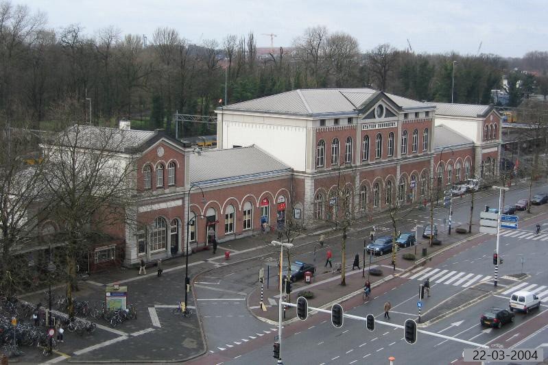

De sierbogen boven de ramen van het station ogen in het echt enorm, en op het moment dat je het aan het 3D tekenen bent op je PC lijkt het ingezoomd ook nog enorm en wil je het daarom ook zo gedetailleerd mogelijk natekenen zonder dat je erbij stilstaat dat het uiteindelijk 87 keer zo klein wordt geprint.
Uiteindelijk bleken de details nog goed bewaart te zijn gebleven toen het uit de printer kwam, hoewel ik daar wel een loep voor nodig had want met het blote oog kon ik het niet meer zien, zelfs met mijn onafscheidelijke leesbril niet meer.
Dat zijn de onvermijdelijke nadelen van het ouder worden.
Moet alleen nog gaan oefenen met het inkleuren van de voegen met verdunde verf, want deze muur is nog gevoegd met een soort kant en klare Alabastine en die blijft toch niet echt goed zitten.
Ook zijn de voegen in verhouding nog wat aan de brede kant, maar ben bang dat ik bij deze koperdikte daar weinig aan zal kunnen veranderen.
De bogen zoals ze op het station in Dordrecht zitten.
Het 3D ontwerp.
Nu in H0 op het model.
De details.
Techniek is mijn passie, dus wat is er nu mooier om je passie tot hobby te maken !

Je moet de decals niet de schuld geven van problemen veroorzaakt door een ongeschikte ondergrond. Maw, maak je ondergrond glad. Schuren en primeren dus. Succes met de bouw, ik loop elke dag meerdere malen langs het mooiste station van Nederland en kan dit draadje dus wel waarderen. (y)

@ Ingenium: Vindt u het station van Groningen ook zo mooi?  ;D (y)
