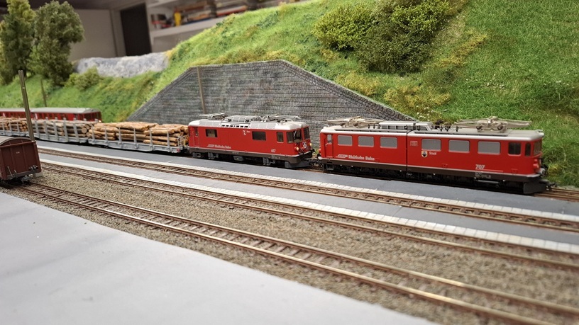

« Reactie #450 Gepost op: 07 August 2025, 19:16:32 »
Ha die Hans,
Yep, ook in midden en zuid-oost Zwitserland slaat de efficiente bedrijfsvoering toe. De Rhätische Bahn doet daar ook aan mee. 50 Capricorn treinstellen zijn de afgelopen jaren in dienst gesteld en een groot aantal locs en wagons zijn verdwenen (verkocht, sloop, museum, opslag voor RhB Historic).
Een greep van de locs:
De GE 4/4 I (601-610) bouwjaar 1947+ was de eerste die het slachtoffer was. 3 hebben nog een tijd dienstgedaan voor de bouw van de nieuwe Albulatunnel
De GE 6/6 II (701-707) bouwjaren 1958 en 1964 was de tweede club. 3 zijn dus bewaard (1 staat nu in Luzern, 2 bij RhB)
Zo ongeveer de helft van de GE 4/4 II (611-633) vloot is ook al gesloopt, dat waren de oudste uit 1973 en de 628 na een ongeluk.
Wat blijft er dan over:
GE 4/4 II (62x - 633) waarschijnlijk tot 203x.
GE 4/4 III (641 - 652) gaan nog wel even mee, er is of zijn ook één of twee overgenomen van de MOB.
Daarnaast zijn er nog een 12 tal of zo ABE 8/12 tweesysteem treinstellen die vooral op de Berninalijn rijden en de Berninaexpress naar Chur en nog 4 stuks ABE 4/16 treinstellen die nu dienstdoen op de lijn van Scuol naar Pontresina volgens mij.
- Reizigersvervoer wordt voor het grootste deel uitgevoerd met die Capricorn treinstellen, de Albula Glieder Zug (AGZ) rijdt met de GE 4/4 III in treinstelverband en de Glacier Express rijdt met de GE 4/4 II, de Bernina Express met de ABe 8/12.
- Goederenvervoer wordt met de locs gedaan, nu meestentijds met een dubbeltractie GE 4/4 II
Ergo: goederenvervoer is het leukste....
Eddy
« Laatst bewerkt op: 07 August 2025, 19:18:31 door Boertje »

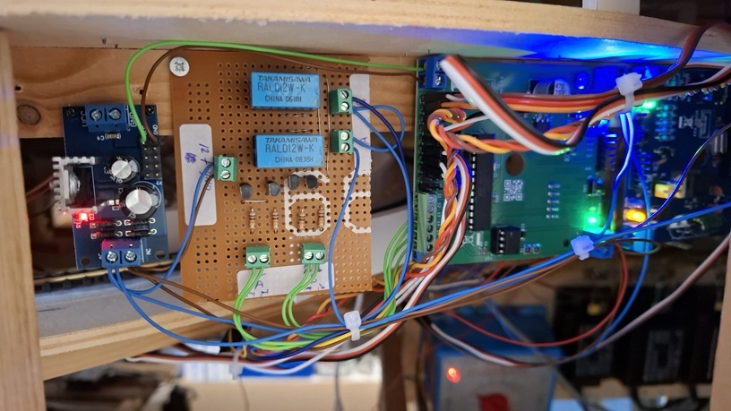

Weer een stapje verder:
Naast dat de GE 10/10 zijn rondjes rijdt:
Heb ik ook de laatste 2 DR4024s vervangen door Mardecs van Arcomora. De wissel en seinsturing is nu compleet Arcomora gebaseerd (Mardec en Arsigdec software op de DCCNext). De bezetmelders en schakeldecoders zijn de BMD16N-SD en BMD16N. De blauwe blokjes zijn 2 bistabiele relais die ik ook door een Mardec laat besturen om licht te schakelen en de wielenreiniger aan en uit zet.
Daarnaast vanavond maar weer ns wat filmpies geschoten met de mobiel. Ruw en onbehandeld hieronder, inclusief een ontsporend rijtuig.... veel kijkplezier!

Dennis1984
  • Berichten: 956
  • Gotthardbahn
    • Dennis Model Trains
Re: RhB H0m, Albulisch
« Reactie #457 Gepost op: 20 August 2025, 08:51:49 »
Leuke filmjes Eddy: ik zag ze op YouTube voorbijkomen!
Waarom heb je alle Digikeijs modules geëlimineerd in je baan?

@Rob en @Dennis,
Dank, altijd wel weer ns leuk om wat te filmen, doe het eigenlijk veel te weinig.
En waarom die DR4024's vervangen?
Nou, eigenlijk een heleboel kleine redenen bij elkaar:
Met de bouw van de Surava modules had ik besloten om alles met Arcomora te doen, omdat toen al Digikeijs er niet meer was en de andere koopproducten me gewoon te duur waren. DCCNext laten komen, de software gedownload en alles geprobeerd. Ik was direct overtuigd van de makkelijke werkbaarheid van datgene wat Nico Teering heeft ontwikkeld. Zonder reclame te willen maken: gewoon top!
Wat me daar het meest mee geholpen heeft zijn de modi waarin Mardec werkt: configuratie en productie en bij productie het mee kunnen kijken wat er gebeurt middels een ptty sessie. Voor probleemzoeken en herconfigureren helemaal top.
De DR4024 vond ik een lastiger te configureren ding...
De tweede reden was ook wel standaardisatie met producten die te koop zijn. Digikeijs is niet meer onder ons en daarmee is ondersteuning, vervanging etc niet meer mogelijk en daar heb ik niet zoveel mee... bovendien meerdere te configureren producten in 1 huis vind ik lastig.
De derde reden is ook gewoon financieel: de overstap heeft me geld opgeleverd. Dat was in het verleden al zo met de overstap van wisselmotoren met schakeldecoders naar servo's met de DR4024 en nu in een 2e slag van DR4024 naar Mardec. En aangezien hobby tijd mag kosten vond ik het niet erg om de tijd die de wissel met zich meebracht daarin te investeren.
Het enige nadeeltje is dat de Mardec ook een separate 5V voeding nodig heeft en die heb ik wel moeten doortrekken onder de baan.
Zoiets,
Eddy
« Laatst bewerkt op: 20 August 2025, 12:55:08 door Boertje »
Dennis1984
  • Berichten: 956
  • Gotthardbahn
« Reactie #460 Gepost op: 20 August 2025, 16:20:00 »
Helder verhaal Eddy, en begrijpelijk!
Waarom heb je niet overal buck converters (zoals deze) geplaatst voor de 5V? Kosten 1€ per stuk en vanwege de korte afstanden heb je dan minder spanningsverlies :).
Dennis

Boertje
  • Berichten: 548
  • Carpe diem, leven is te kort om dat niet te doen
    • albulisch.blogspot.com
« Reactie #461 Gepost op: 20 August 2025, 16:59:10 »
@Dennis,
Buckconverters had gekund. Ik had alleen nog een aantal 5V voedingsprintjes liggen en die heb ik nu onder de baan verspreid opgehangen. 12V ringleiding er in, 5V er uit, werkt prima. Op de foto zie je links zo'n voedinkje hangen (blauw is 12V, groen is 5V)
Eddy

  • Onshape Gebruikersgroep
  • Berichten: 6661
« Reactie #464 Gepost op: 21 August 2025, 08:55:36 »
@Eddy,
Zie ik het goed, dat je de DCCnext zonder kapjes gebruikt? Heeft dat een reden?
Verder ben ik het wel eens met de opmerking over die 5V. Ook ik gebruik een buckconvertor tussen de 12v ringleiding en mijn DCCnext decoders. Maar slechts één per baansectie deel (of module) waar ik werk met een centraal modulair schakelboard.
Gr, Hans
