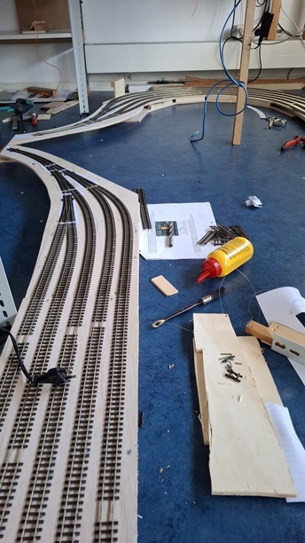

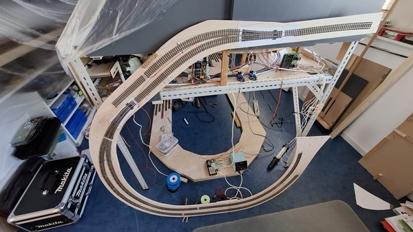

Zo, 3 maanden na de laatste blog... er is wel wat gebeurd hier:
Het project onderstation verbouw is op een haar na klaar.
In de tussentijd is ook mijn vader overleden waarvan de aftermath nog telkens gaande is. Een tijd geen energie gehad voor de hobby.
Het gehele onderstation is verbouwd met de volgende doelen:
meer gelijksoortige lengtes opstelsporen
meer opstelsporen
aparte opstelplek voor de stofzuigertrein
nieuwe plek voor een wielenreiniger in de baan
ingebouwd programmeerspoor in de baan

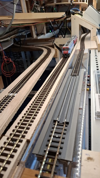

Ingebouwde wielenreiniger van Lux en daarnaast het ingebouwde programmeerspoor. Links daarvan het dalende spoor richting het nieuwe onderstation wat op - 15 cm ligt ten opzichte van het oude niveau.
Resultaat:
8 opstelsporen voor treinen tot 170 cm, 8 opstelsporen voor treinen tot 160 cm, 5 opstelsporen voor treinen tot 120 cm, inkomend en uitgaand blok voor max 170 cm geeft 23 opstelblokken. De stofzuigertrein heeft nu zijn eigen plekkie.
De bouwmethode was om eerst met een sandwichconstructie de nieuwe onderbaan op te bouwen en de rails te leggen. Daarna is dat hele gevaarte opgetild tot -15 cm onder de baan en is de hele elektriek verder aangesloten.
Het grootste uitzoekpunt was om een aansluitroute te vinden van het nieuwe onderstation naar de oude baan. Een lus onder de beide bruggen heeft dat grotendeels opgelost. Daarna werd het toch wel even passen en meten om een doorgang te vinden zonder de bovenbaan te hoeven slopen of de stevigheid van het bestaande frame teniet te doen. Maar, dat is gelukt. We kunnen weer rijden!

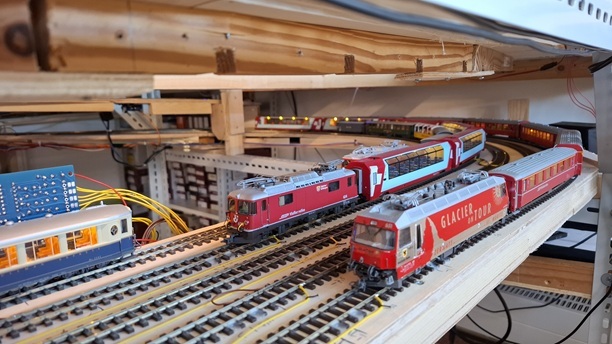

De zomer is vol gaande, maar nu we in het voor- en naseizoen met vakantie gaan is de zomer hier ook een heerlijke tijd thuis. Van een medeforumlid kreeg ik afgelopen week de Bundner Kulturbahn toegestuurd (joepie!) met daarin het hele levensverhaal van de 7 700-en (de GE 6/6 II Bo'Bo'Bo' locs). Altijd mooie locs gevonden, mijn avatar is er niet voor niets ook eentje.
In de loop van de afgelopen jaren alle 7 in model ook bij elkaar gespaard... Wat is er dan mooier dan een line-up van de modellen te maken?
De modellen zijn oud en nieuw door elkaar, soms met nieuwe frames (1254 018), soms met oude, dubbelmotorige frames:
701 nieuw met nieuw frame, 702 is oude loc met nieuw frame en nieuwe daken, 703 is nieuw model met vierkante koplampen, 704 is een oudje, 705 is een heel oudje (dank Maarten!), de 706 is een oude loc met nieuw frame en de 707 is ook een oudje. Alle 7 rijden ze prima, waarbij de oude installaties met dubbele motoren het jankende geluid maken wat in het echt ook zo kenmerkend was voor de locs.
Die 702 is wel een redelijk nieuw model, maar de een na laatste versie van de loc had een star frame wat op hellingsovergangen direct tot ontsporingen zou leiden, vandaar ook een nieuw frame... de 1254 018 frames zijn weer knikframes waardoor alle 6 assen een goed contact met het spoor hebben.
In het echt alle zeven uit dienst (3 bewaard).... hier alle zeven nog springlevend.
