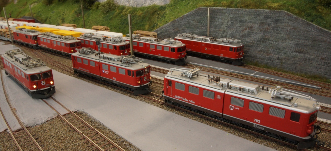

De zomer is vol gaande, maar nu we in het voor- en naseizoen met vakantie gaan is de zomer hier ook een heerlijke tijd thuis. Van een medeforumlid kreeg ik afgelopen week de Bundner Kulturbahn toegestuurd (joepie!) met daarin het hele levensverhaal van de 7 700-en (de GE 6/6 II Bo'Bo'Bo' locs). Altijd mooie locs gevonden, mijn avatar is er niet voor niets ook eentje.
In de loop van de afgelopen jaren alle 7 in model ook bij elkaar gespaard... Wat is er dan mooier dan een line-up van de modellen te maken?
De modellen zijn oud en nieuw door elkaar, soms met nieuwe frames (1254 018), soms met oude, dubbelmotorige frames:
701 nieuw met nieuw frame, 702 is oude loc met nieuw frame en nieuwe daken, 703 is nieuw model met vierkante koplampen, 704 is een oudje, 705 is een heel oudje (dank Maarten!), de 706 is een oude loc met nieuw frame en de 707 is ook een oudje. Alle 7 rijden ze prima, waarbij de oude installaties met dubbele motoren het jankende geluid maken wat in het echt ook zo kenmerkend was voor de locs.
Die 702 is wel een redelijk nieuw model, maar de een na laatste versie van de loc had een star frame wat op hellingsovergangen direct tot ontsporingen zou leiden, vandaar ook een nieuw frame... de 1254 018 frames zijn weer knikframes waardoor alle 6 assen een goed contact met het spoor hebben.
In het echt alle zeven uit dienst (3 bewaard).... hier alle zeven nog springlevend.

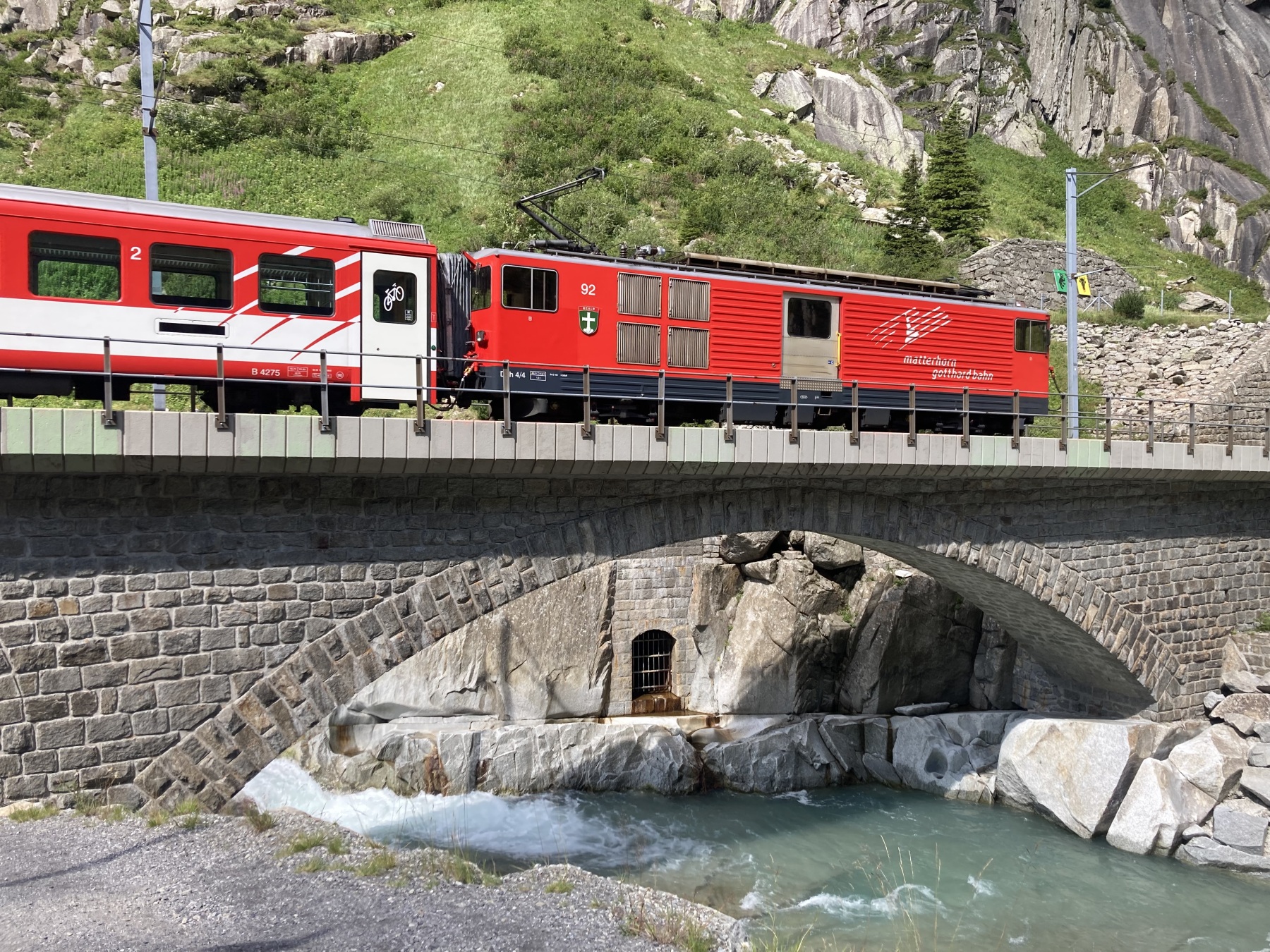

Op mijn reis naar Zwitserland eerder deze maand viel het me op dat er in het Berner Oberland bijna geen getrokken treinen meer rijden. Het zijn voornamelijk Stadler treinstellen. Wel in allerlei kleurenvarianten. Hoe het in de regio is die jij nabouwt weet ik niet. Die ene getrokken trein die we tegenkwamen, was de Matterhorn Gotthard Bahn. Die zagen we bij de Teufelsbrücke net ten zuiden van Göschenen in Wallis. We maakten daar een vier passen tocht.
