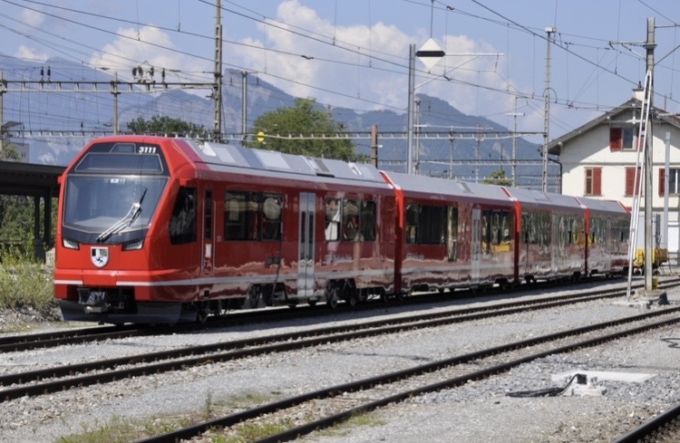

Foto Wikipedia
Die Capricorn treinstellen zijn dus ook al van Stadler. De kopwagens van de Glacier express, Golden Pass, Luzern-Interlaken Panorama Express etc. zijn steeds anders, maar de tussenrijtuigen lijken toch heel erg op elkaar. Al zijn er technisch heel wat verschillen, maar het schijnt.
Gr, Hans
