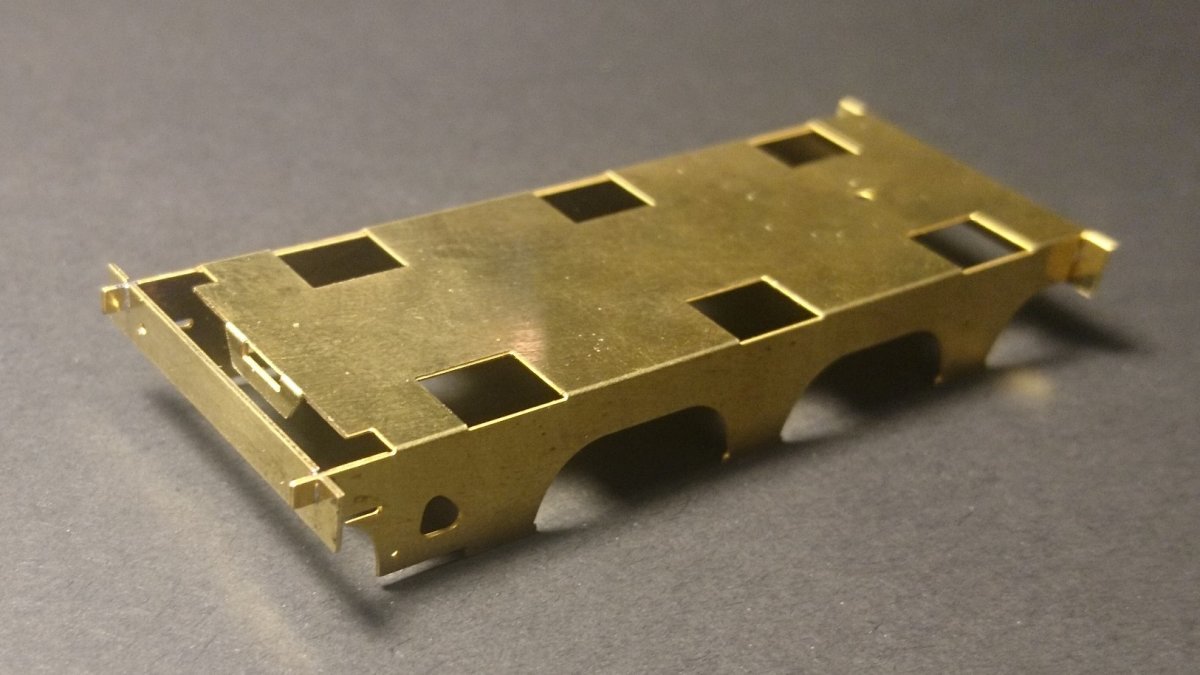

Omdat ik pagina 1 van de tekeningen even kwijt was, beni ik met het buitenliggende frame begonnen. Het is puur cosmetisch, en bestaat uit de basis:
Met daarop de plaat met klinknagels gelamineerd. Nog een paar opstaptredes erop en het ziet er al best aardig uit.
