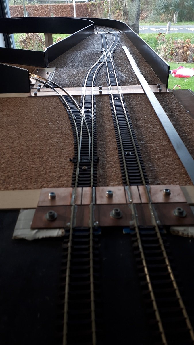

Een paar weken geleden kreeg ik van Edsko een uitnodiging om een dagje te komen helpen bij het leggen van rails op de keerlus van de BNLS-Forumbaan, die hij aan het bouwen is. "Veel leuke dingen gaan momenteel niet door, we spreken elkaar alleen nog maar op de app, het is allemaal een beetje saai en misschien heb je wel zin om bij wijze van onderbreking een dagje gezellig aan de keerlus te komen knutselen", zei hij. Nou, dat klopte allemaal, en ik had er best zin in. Hoewel ik kort daarna druk aan de gang gegaan ben met het BMB Mini-rijdagen-project ben ik vandaag toch gewoon naar Edsko gegaan. Gewoon omdat het leuk is en omdat het weer eens wat anders is.  (y)
Omdat het buiten zo koud was had Edsko de keerlus uit de schuur gehaald en in de huiskamer opgebouwd. Dat was een goed idee. Na een bakkie zijn we aan de slag gegaan. Het was voor mij even wennen aan het bouwplan en ook omdat het natuurlijk een keerlus is met andere bakovergangen en net weer andere details dan die van de BMB. Maar dat wende snel en we begonnen gelijk met het aanpakken van het moeilijkste deel nl. de S-bocht met zijn vrij krappe boog naar het wissel toe. Uiteindelijk hebben we de complete keerlusboog binnen de conceptregels (minimale boogradius 55 cm) en de andere gestelde eisen kunnen leggen. Hiermee is de eerste lastige hobbel genomen en nu kan de keerlus verder afgemaakt worden: er moet nog een parallelspoor op komen.
Het was bij elke stap belangrijk dat het resultaat beantwoordde aan hetgeen Edsko voor ogen had en zo hebben we dat steeds samen afgestemd. Alweer na zessen waren we rond en liet Edsko er als test met een blij gezichtje zijn rijtuig overheen rijden. Dat liep er soepel overheen: er lag een mooie boog, vond hij.  (y)
Ik heb samen met Edsko een leuke en gezellige dag gehad en zo'n stukje spoor leggen is iets wat ik graag mag doen. Het was leuk om op deze manier weer eens een bijdrage aan de Forumbaan te leveren en als de keerlus eenmaal klaar is zal ik het maar wat graag willen beleven om hem op Eurospoor of in Rijswijk in actie te zien.  (y)
Hierbij de beelden van vandaag. Eerst wat actiefoto's.
Het eerste stuk boog wordt goedgelegd:
De rails worden op de megabiels gesoldeerd:
De overlengte van een rail wordt afgeslepen:
Het resultaat, in het rechte stuk onderaan moet nog een Engels wissel komen:
De test na afloop:
De villum van de rijtuigtest:

Zeau! Vlot en leuk verhaal. En alles klopt.
Ik vind het leuk om weer eens lekker te kunnen prutsen/knutselen met iemand. Alleen is dat toch een stuk minder gezellig. En de extra handjes waren welkom toen we eenmaal bezig waren met rails leggen. Inmiddels heb ik nog wat rails vastgelegd, maar ben gestopt wegens onvoldoende licht. Morgen verder en dan afmaken. Qua rails leggen dan. Daarna moeten de draadjes etc nog alvorens er echt gereden kan worden. Maar dat laatste is vandaag wel een flinke stap dichterbij gekomen!  (y)
Leen, nogmaals dank voor de leuke en gezellige knutseldag! Ik heb er weer van genoten.
Gr.
Edsko

Vandaag de rails afgemaakt.
Nu kan ik door naar de onderkant van de bakken. Op naar de bedrading en electronica. Maar dat zal volgende week oid worden. Eerst wat Kerst in huis brengen. :)

Goeb bezig geweest, Edsko. Ik hoop dat die Engelse wissel niet tot problemen gaat leiden. Ik ben zelf een beetje huiverig om die in het hoofdspoor toe te passen ivm ontsporingsgevoeligheid.
Werner
Edsko Hekman
  • Moderator
  • Berichten: 8594
  • Nooit uitgeklust....
Re: BNLS-Module: Grasland - de keerlussen met schaduwbakken
« Reactie #104 Gepost op: 09 December 2020, 10:16:11 »
Hi Werner,
Dank!
Op de andere keerlus ligt ook een Engelsman en daar zijn tot nog toe geen problemen mee geweest. Ik geef wel toe dat je even goed moet weten wat je doet met de wissel. Goed opletten naar de stand van de tongen en waar je naartoe wilt.
Gr.
