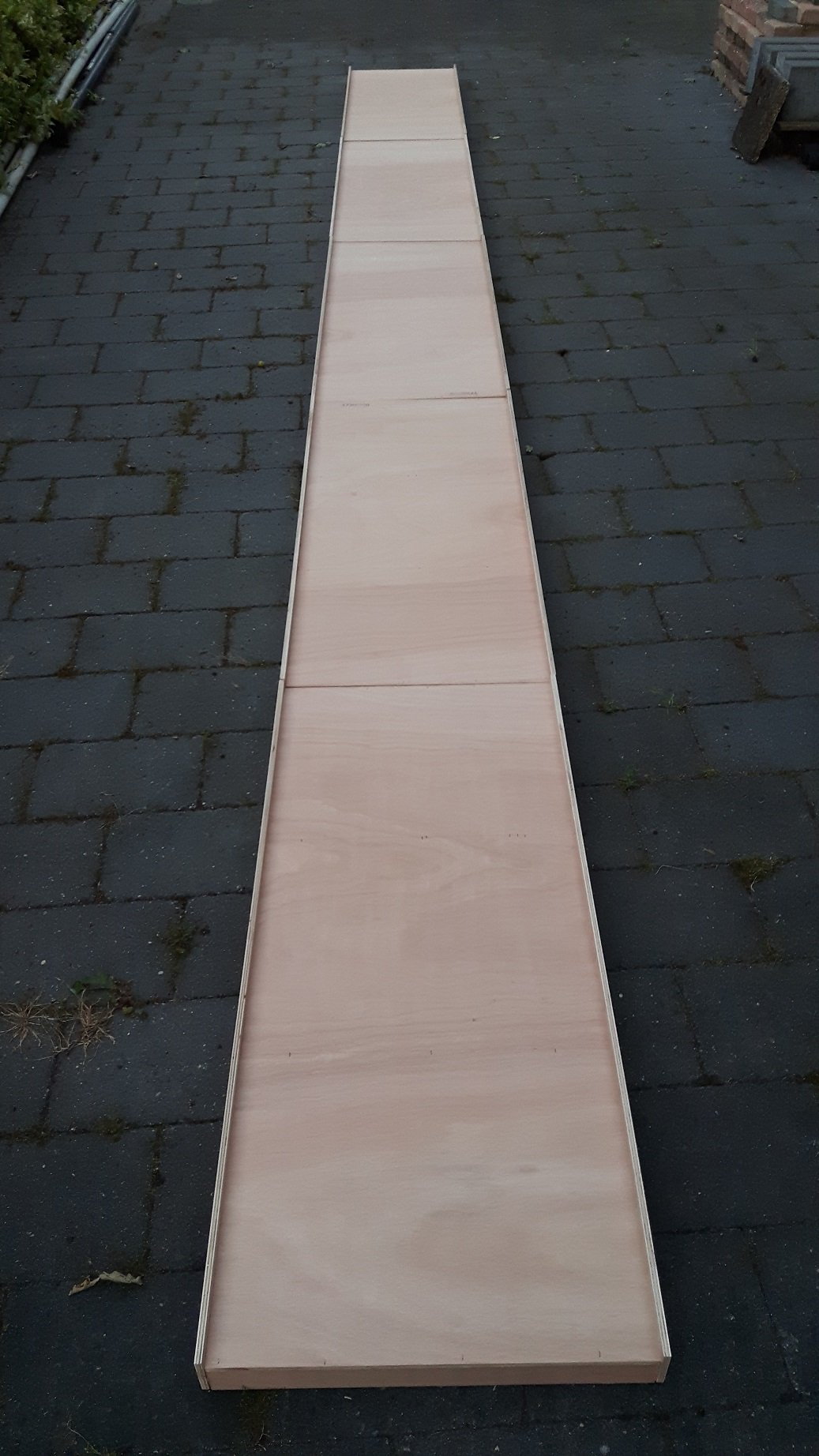

Het idee:
De uitvoering:
En dat keer twee dus. Nu inclusief poten!
En toen moest er nog een heleboel gebeuren. Wees gerust, er moet nog steeds een heleboel gebeuren. ;D Dus tijd zat om lekker te rotzooien.
Nu eerst ook nog even de rest van de foto's erbij zien te zoeken, opdat ik verder kan met dit verhaal. En ja, ook de fouten laat ik weer zien. Altijd handig om dat te delen.

En dan moet het naturlijk gauw rechtop, dat is uiteindelijk toch de bedoeling.
Daarna het grote moment! Past het aan Grasland?
Nee dus....  :'( ::) Maar geluk bij een ongeluk, zowel de poten van de keerlus als van Grasland moeten nog ingekort worden om weer op 130cm BS te komen. Dus oplosbaar!  (y) Nu maar hopen dat ik niet verkeert zaag... Ben ik anders alsnog de Sjaak...  ::) ;D
Maar goed en dooorrrrrrrrr...... Op naar de blauwe plaat. Die niet blauw op de foto komt...  ::) Och ja, telefoon foto... ;)
Oops. Vergeten ruimte te maken voor de megabiels.  :-[
Het hout hieronder aan de koppelbare delen is bedoelt om de megabiels een plek te geven. Dat is steviger dan de blauwe plaat en moet eigenlijk het "duiken" van de magebiels tegengaan. Het hout is net zo dik als de blauwe plaat. Het was gewoon toeval dat ik dat hout had.
Wel een heel klein plaatje hieronder, maar het gaat erom dat ik het hout op de koppelbare delen zwart gemaakt heb. Waarom? Vond het mooi. Ook al zie je er stsaks heel weinig meer van.

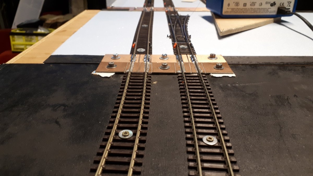

Toch ook maar eens beginnen aan de rails.
Keuzes maken hoort er ook bij. Welke wordt het?
Of toch zo?
Toch optie 1. :)
En dan gaat je soldeerbout ineens gek doen... WTF?
En nu? Nou, uiteindelijk is het allemaal wel goed gekomen, maar dat was wel even zweten.

Ik zie dat het solderen van die megabielzen nog niet helemaal lekker is gegaan. t'Lijkt op te weinig energie overdracht. Of de bout wat meer opstoken, of een groter vermogen gebruiken.
De aansluitdraden benodigen misschien ook nog wat aandacht, zou je eveneens aan de megabiels kunnen 'plakken'.
Vond ik ook. Even met een zwaardere bout doen, Edsko. Vloeit het mooi uit en niet onbelangrijk; het zit dan ook echt vast.
Ter info; heb je de correcte soldeertin gebruikt?

Wat is de correcte soldeertin?
nighttrain1
  • Team Beurzen en PR
  • Berichten: 5868
Re: BNLS-Module: Grasland - de keerlussen met schaduwbakken
« Reactie #11 Gepost op: 10 July 2019, 20:17:13 »
Harskern soldeer, 40/60
Stukje nodig? Ik gooi morgen wel een stukje in je brievenbus.
Maar denk eerder dat je pook niet genoeg warmte afgeeft, wel de juiste warmte maar niet genoeg.
« Laatst bewerkt op: 10 July 2019, 20:19:09 door nighttrain1 »
Daar zou ik 60/40 van maken.

geschuurd?
Voorvertind?
Onderdelen gefixeerd tijdens het solderen?

... wel de juiste warmte maar niet genoeg.
Wat bedoel je daar precies mee?
