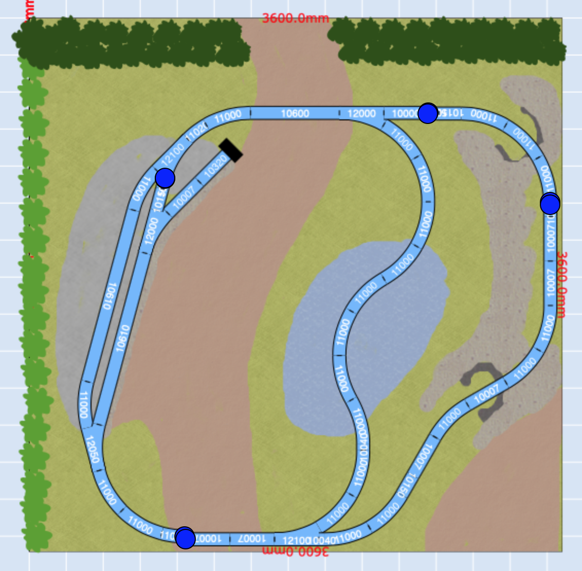

Hallo allemaal,
Mijn vrouw en ik gaan in onze kleine achtertuin een tuinbaan aanleggen. We zijn helemaal nieuw in het tuinbaan-wereldje maar ik zelf ben niet onbekend met miniatuurtreinen. Als kind had in thuis een hO baan op zolder en op dit moment ben ik nog aan het bouwen aan TT-baan Heinenoord waarvan de bouw hier op het forum te volgens is. (https://forum.beneluxspoor.net/index.php?topic=61733.0). Daarnaast ben ik sinds februari 2016 werkzaam als Hoofdconducteur bij de Nederlandse Spoorwegen dus je kunt wel stellen dat ik iets met treintjes heb :D
Zoals gezegd hebben we een kleine achtertuin en de ruimte die beschikbaar is voor de tuinbaan meet 3,6 x 3,6 meter. Beginnend met een verlanglijstje met wensen ben ik gaan ontwerpen. Uiteindelijk zal er een klein stationnetje komen, een tunnel en een brug over een vijvertje. In aanvang zal gereden worden met twee treinen elk bestaande uit een locomotief en vier wagonnetjes. Waarschijnlijk een personen trein en een goederentrein. Het baanplan ziet er als volgt uit;
Inmiddels heb ik alle rails compleet op een bestelling na die nog onderweg is en is ook de eerste loc met vier wagonnetjes in huis. Gisteravond hebben we onze hovenier op bezoek gehad en hem deelgenoot gemaakt van de plannen en zijn rol hierin. De huidige tuin moet eerst geheel leeggehaald worden en grotendeels worden opgehoogd. Aansluitend wordt er nog een nieuwe fietsenschuur gebouwd en zal er met de bestrating begonnen kunnen worden. Aansluitend wordt de rails gelegd, op welke wijze is nog een onderwerp van onderzoek, en zal de tuin verder beplant gaan worden. Het streven is om aan het begin van de zomer te kunnen rijden maar dan moet er dus nog veel gebeuren!
Onze twee kleinzoons, Jelte (5) en Joppe (3) wonen tegen die tijd ook in Heinenoord wat het allemaal nog leuker maakt!
Omdat de baan niet groot is heb ik ervoor gekozen om de techniek volledig analoog te houden met enkel elektronische hulpschakelingen zoals afrem-stop-optrek vertragingen en een module om hoogfrequente trein verlichting mogelijk te maken. Verder alles dus heerlijk eenvoudig en rechttoe rechtaan. De scenerie willen we het liefst zelf ontwerpen en bouwen maar ook hier geldt natuurlijk dat de mogelijkheden op onze oppervlakte beperkt zijn.
Een van de eerste uitdagingen wordt de bouw van een "stenen" boogbrug die met een slinger over de vijver gaat lopen en dus ook daadwerkelijk in het water zal komen te staan. Allereerst ga ik me maar eens inlezen in hoe anderen dat hebben gedaan, het wiel opnieuw uitvinden vind ik namelijk altijd een beetje zonde van mijn tijd.
O.K. de kop is er af, het eerste item geschreven, wordt vervolgd..

Hallo allemaal,
Na een tip van een forumgenoot zijn de s-bochten boven de waterpartij aangepast. De combinatie van R1 bochten die op deze wijze achter elkaar liggen en de tweeassige wagonnetjes schijnt geen goed plan te zijn. Het baanplan is aangepast, en na een bocht ligt er minimaal een "halve rechte" voor de volgende bocht begint. Het ziet er nu zo uit;
Wordt vervolgd....
vriendelijke groet, Almar

Hallo allemaal,
De afgelopen periode heb ik veel op het forum gelezen én foto's en filmpjes over de aanleg van buitenbanen bekeken. De doos met tijdschriften die ik van Dik geleend heb is ook een bron van inspiratie. De hoogte verschillen, keermuurtjes van beton en natuursteen, rotspartijen.... ja erg mooi allemaal. Zou dat ook kunnen op een kleine baan. Stijgen en dalen, zou het lukken om daar voldoende rijlengte voor te creëren op de beperkte oppervlakte die we tot onze beschikking hebben?
We hebben ons dus opnieuw gebogen over het baanplan en al snel werd duidelijk dat een aanpassing niet voldoende zou zijn. Om echte meters te creëren moest het gehele plan op de schop. Het resultaat staat hieronder;
In de linkerbovenhoek gaat er een lus op het laagste niveau onder een lus op het hoogste niveau door. Om voldoende helling lengte te creëren komt het station aan de rechterkant op de helling te liggen. Op deze wijze is een helling van 2,5% te realiseren wat zeker voor onze korte treinen geen probleem zal opleveren. Het inhaal/wachtspoor aan de linkerkant kan in principe gewoon horizontaal komen te liggen.
Al met al een heel ander plaatje met vele meters meer rijlengte, ben benieuwd naar jullie reacties

Dit is veel en veel mooier. En echte meters  (y)

Dank voor je complimentje, het aanleggen gaat nog wel een uitdaging worden ;D Muurtjes van natuursteen, bruggen en een tunnelportaal uit beton, overal beton onder en aansluitend alles ook begrinten zoals we ook in het klein gewend zijn. Het grind komt ook op de tuinbaan vast te liggen om te voorkomen dat het wegspoelt en er teveel onkruid tussen gaat groeien... echt een compleet andere tak van sport dus. Maar wel erg leuk ;D

Met hoogte, dat lijkt me leuk.
Maarre zie ik in het midden nu een doorgaand pad? Hoe ga je dan met je boodschappen/gereedschappen/bezoek/jezelf (OK, je hebt lange benen  ;) ) etc.. over het verhoogde spoor heen?

Het hoogteverschil op de baan is niet erg groot. In de linkerbovenhoek waar de ene halve cirkel boven de andere komt te liggen hebben we een hoogte verschil van ongeveer 22 cm. Aan de onderzijde van de tekening grenst de tuinbaan aan een trap welke over de volle breedte loopt. Vanaf daar loopt de gehele tuin nog een centimeter of vijfendertig af tot we het pad achter de tuin bereiken. Het getekende pad zal deze hoogtes dus volgen en zodoende zal de spoorkruising zowel aan de huis-zijde als aan de achterkant kunnen worden opgenomen in een wat speels aangelegd paadje waarin de hoogte verschillen verwerkt worden. We hopen eind maart de bestaande achtertuin leeg te hebben zodat we kunnen starten met de aanleg.

Je plan is zeer leuk, maar ik heb wel een kleine opmerking: ben je niet bang dat het wat te druk gaat worden? Ik weet natuurlijk niet hoe het er in de praktijk uitziet en of je nog van plan bent om op een zwoele zomeravond met een biertje in de hand op een stoel in de tuin te gaan zitten, maar het zit zo wel vol trein natuurlijk. Kan natuurlijk ook zijn dat dat de bedoeling is  ;D
Anders kan je eventueel het rechter uitwijkspoor eruit halen en aan de rechterkant gewoon een dubbelsporig traject maken? Het is maar een voorstel maar het maakt het geheel wel wat minder drukbespoort. Wat je ook doet, ik blijf het volgen  :)
