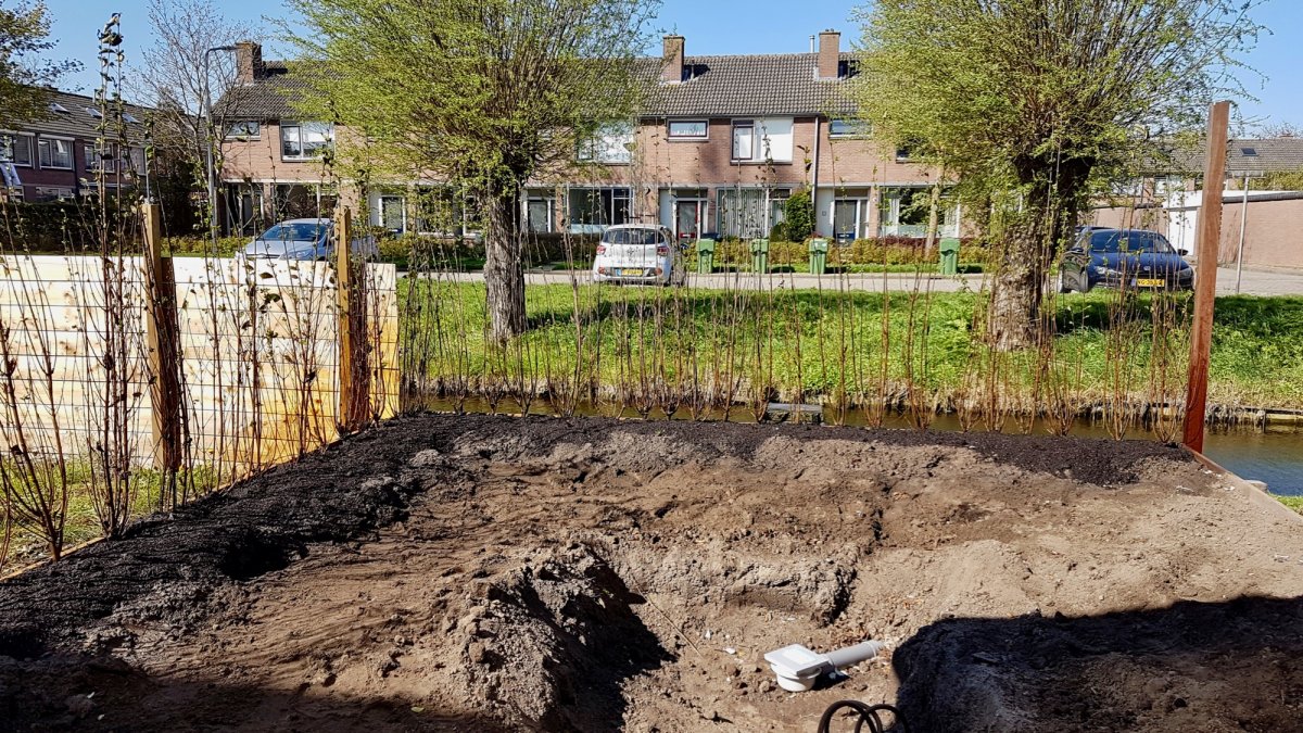

Hallo allemaal,
Nu de eerste damwanden staan moet er extra grond de tuin in. Maar ik wil ook weer niet teveel grond hebben dus ik ben begonnen met het uitrekenen van de diverse hoogtes en gelijk besloten nog een flinke aanpassing te doen aan het sporenplan. Omdat ik in het vorige plan omlaag en via een andere weg weer omhoog ging moest het station op een helling komen te liggen om de hellingen niet boven de 3% stijging uit te laten komen. Nu kan dat natuurlijk wel maar een schoonheidsprijs verdient het niet... dus daarom maar weer achter het tekenprogramma. Ditmaal werk ik met twee keerlussen. De ene op het laagste niveau met het station en de tweede op het hoogste niveau met de twee opstelsporen. Daar komt ook een stukje goederenoverslag.
Het plan ziet er nu als volgt uit;
Het terras achter het huis ligt op + 60 cm hoogte t.o.v. het pad achter het huis. Door het ophogen van de tuin naar gemiddeld dat niveau hebben we ook nog 60 cm gewonnen, die is afkomstig van een traptrede aansluitend over de volle breedte van het terras welke nu komt te vervallen.
Het laagste niveau wordt een soort van kuil van waaruit wij de boel in de gaten kunnen houden en kunnen werken aan de baan. Het ligt op een niveau van + 20 cm. In deze kuil komt een afvoerputje om overtollig regenwater af te voeren en zo te voorkomen dat we straks een onbedoeld zwembad hebben.
Het laagste sporenniveau (station aan de rechterkant) komt op een hoogte van + 53 en de hoogste opstelsporen aan de linkerkant liggen op het hoogste niveau van + 78 cm. Het spoor stijgt vanaf direct na de de wissel in de linker benedenhoek van het sporenplan tot en met de brug net voor de wissel helemaal bovenaan het sporenplan. Dit is een totale lengte van 8,4 meter, goed voor een stijging van 25 cm.
Aanstaande woensdag ga ik de eerste contouren uitzetten en de kuil graven zodat de afvoerpijp gelegd kan worden. In het weekend komt de rest van de grond erin en volgende week woensdag zetten we de damwand aan de linker zijkant en wordt gelijk de heg aan de linkerzijde en achterkant geplant.
Wordt vervolgd...

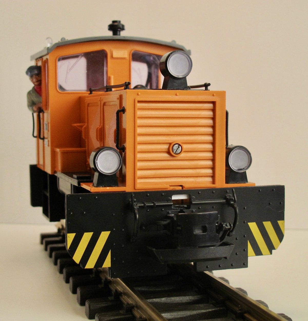

Hallo allemaal,
Al eerder heb ik wat geschreven over de werktrein die ik aan het bouwen ben. Het is mijn bedoeling om een werktrein te maken bestaande uit een D10 lokje, een klapdekselwagen, ballastwagon en zelfgebouwde kraan.
De loc is inmiddels geheel gereed. Ik heb hem voorzien van verlichting aan de voorzijde, cabineverlichting en knipperlichten. Ook heeft ie andere bufferplaten gekregen.
zijaanzicht
vooraanzicht
achteraanzicht (de lampen aan de achterzijde werken niet)
De machinist nadat Suze 'm opnieuw geschilderd heeft
De verlichting was nog een hele klus omdat de lok standaard geen verlichting heeft én ik gebruik maak van hoogfrequente spanning om mijn verlichting aan te sturen. (Dit is een techniek van een jaar of zestig geleden die het mogelijk maakt constant brandende verlichting te hebben bij een analoog aangestuurde baan).
Ik heb een kort filmpje "youtube" filmpje van de werkende verlichting;

Voor we zover waren is er hard gewerkt. Allereerst heb ik samen met Lasse, onze tuinman, aan de achterzijde en aan de rechterkant hardhouten damwanden geplaatst van 60 cm hoog (t.o.v. het pad achter het huis). Aansluitend is de vloer van de toekomstige schuur betegeld met de stenen die we nog over hadden (wel zo duurzaam).
Tegelijkertijd heeft mijn schoonzoon zich ontfermd over de noodzakelijke hemelwater afvoeren. De kraan boven het rechtse putje moet nog naar boven verplaatst worden zodat er een emmer of gieter onder past.
Daarna was het een kwestie van ophogen in totaal is er een kleine 2 kubieke meter bosgrond bijgekomen en een halve kubieke meter bemeste tuinaarde (waarvan een deel nog ligt te wachten om gebruikt te gaan worden). Al met al waren dat best veel kruiwagens...
In het midden bij het afvoerputje is "de kuil" het laagst gelegen deel wat bestraat zal worden en het mogelijk maakt om vanuit het midden op een comfortabele hoogte aan de baan te werken.
Gistermorgen is Lasse weer komen helpen en hebben we samen de laatste damwand geplaatst aan de linkerkant van de tuin. Deze kant hebben we zo lang mogelijk open gehouden om het kruien vanaf die kant, door de tuin van de buurman, mogelijk te maken. Nu alle zijden dicht zijn is de de achterkant en de linkerzijkant gelijk voorzien van een liguster haag. Op dit moment nog wat te hoog en iel maar over enige tijd, als de heg wat voller is, zal hij zijn eerste snoeibeurt krijgen en op hoogte gebracht worden.
De volgende stap is het op maat brengen van "de kuil" waarna deze bestraat kan worden en er begonnen kan worden met het opmetselen van de steunmuurtjes. De Portugese basalt keitjes die we daar voor gaan gebruiken liggen al op ons te wachten (gescoord die Marktplaats
) en halen we zaterdagmorgen op.
Vanaf nu gaat het opbouwen van start, wordt vervolgd !
