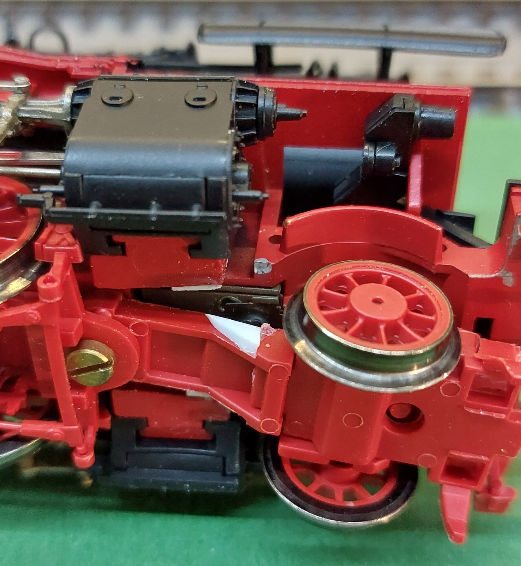

Naast het bouwen heb ik de afgelopen kerstvakantie ook een technisch ding aangepakt.
Roco BR 41
Ik heb sinds enige tijd twee stoomlocs BR 41 van Roco (43245 en 43366). Beiden hebben twee onvolkomenheden:
1) de neiging om twee specifieke wissels te ontsporen. Gezien al mijn ander materieel daar geen last van heeft, moet het iets in de locs zijn.
2) beperkte trekkracht.
Ontsporen
Wat gebeurt er precies: het voorloopwielstel ontspoort. Uiteraard heb ik als eerste de speermaat gecontroleerd. Hoewel die formeel te krap was, ligt het daar niet alleen aan. Na bijstellen ontspoort het voorloopwielstel nog steeds.
Op het Duitse forum vond ik
berichten
over hetzelfde fenomeen.
Dat topic beschrijft dat het voorloopwielstel te zeer de boog 'opzoekt'. De oplossing is om de bewegingsvrijheid van het voorloopwielstel te beperken. Dat heb ik gedaan door wat styreen aan te brengen; zie foto. Hoewel het ontsporen nog niet helemaal weg is, treedt het wel aanmerkelijk minder vaak op. Ik heb ondertussen een reserve voorloopwielstel van Fleischmann; binnenkort daar eens mee experimenteren. Wellicht dat de geometrie net wat anders is wat het ontsporen kan verhelpen.
[/size]
Geringe trekkracht
Deze BR 41'ers van Roco hebben aandrijving op alle vier de assen van de tender. Twee assen hebben antislipbandjes. Het oorspronkelijke artikelnummer is niet meer verkrijgbaar. Daar was al een
draadje
over. Als alternatief koos ik 40074. Dat zijn de antislipbandjes voor de BR 41 met artikelnummer 62318 (nieuwer type met aandrijving op 2 assen van de tender).
Nou, dat is geen goede combi. Deze antislipbanden zijn te dik. De middelste wielstellen van de tender gaan zweven.
Wat wel werkt: Piko antislipbandjes 56029. Die zijn prima
. De trekkracht is daarmee naar wens.
Groet Juroen
