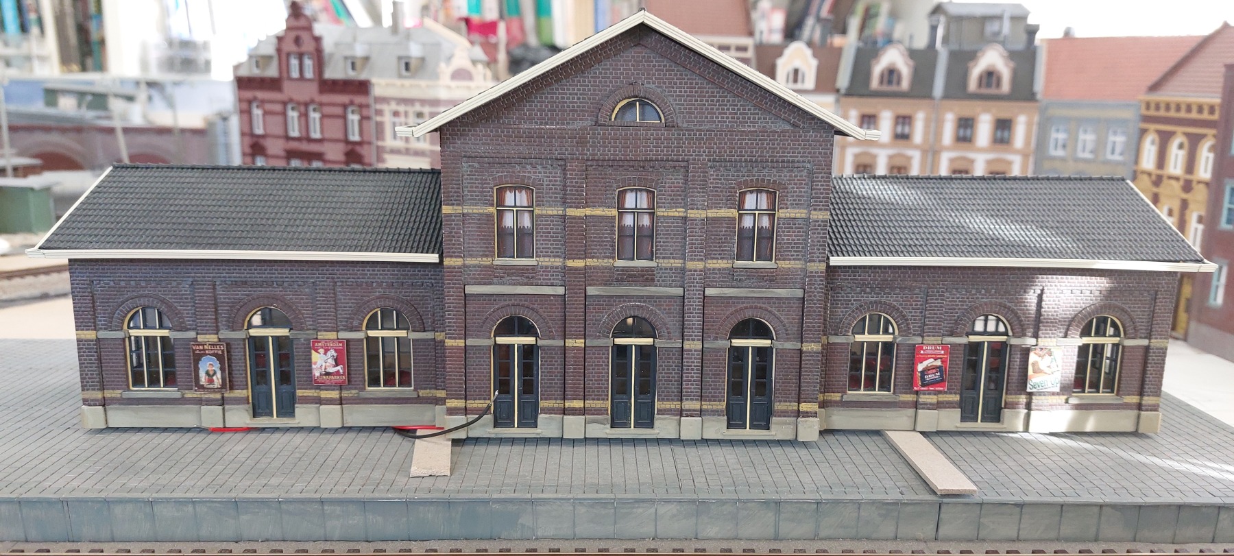

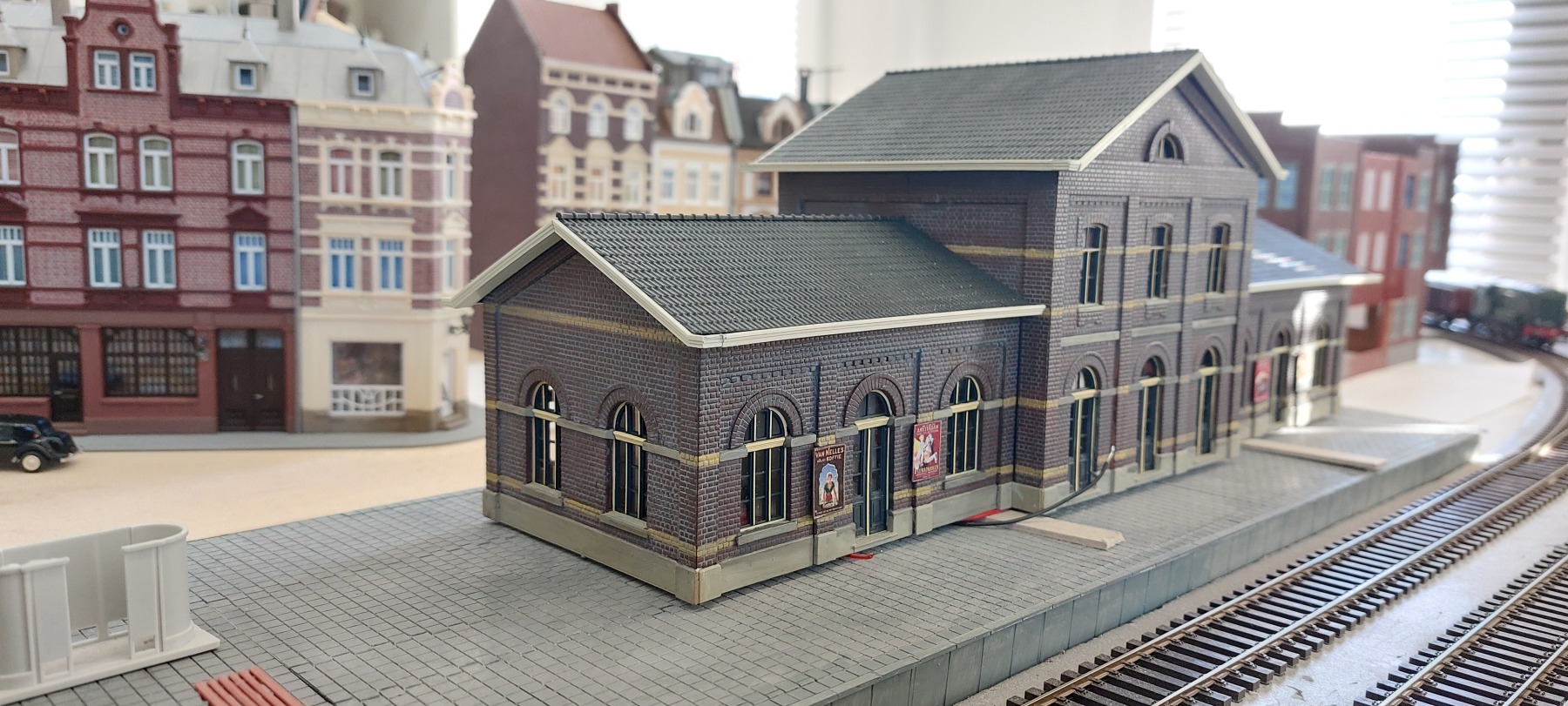

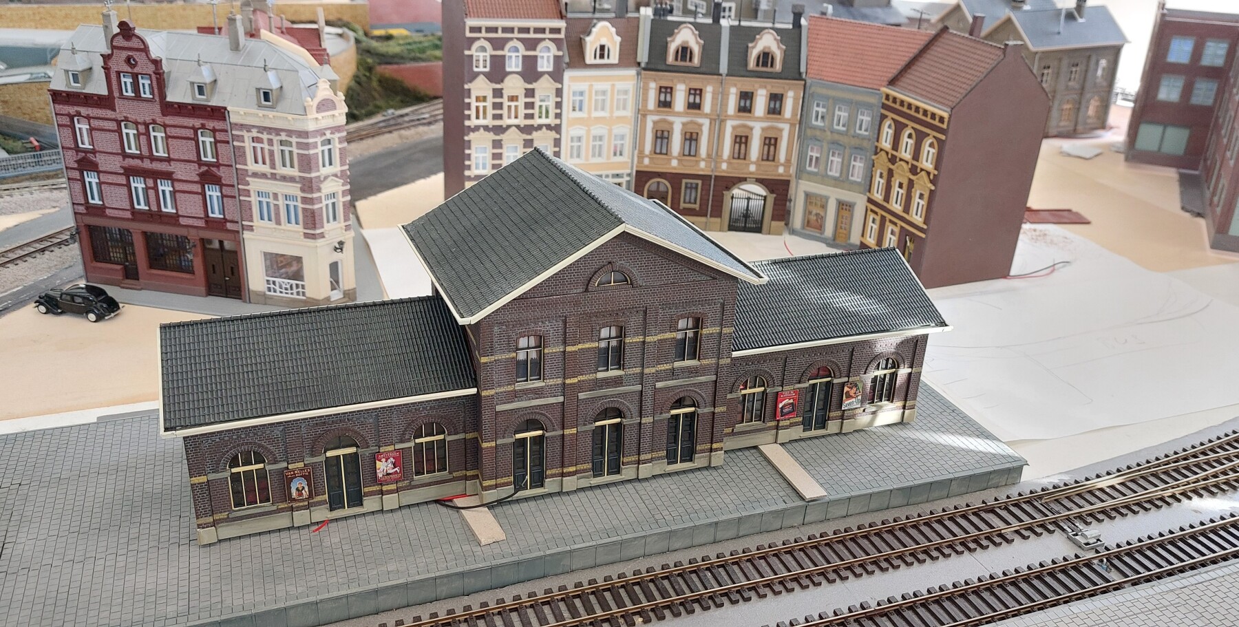

Nieuw stationsgebouw in Molendaal
Er is (nog steeds!) een nieuw stationsgebouw in aanbouw. Hoewel het bouwwerk nog niet helemaal af is (o.a. regengoten, schoorsteen en luifel ontbreken) kunnen we de eerste foto's van de plaatsing tonen.
Groet, Juroen

Die is zeer mooi!

Schitterend!

Mooi gebouw(d)

Mooi inderdaad, de schaalverhouding is goed getroffen.

Zo al mooi, maar jij gaat er vast nog wat mooiers van maken

Heren, dank voor de reacties; geeft weer inspiratie om verder te bouwen.
