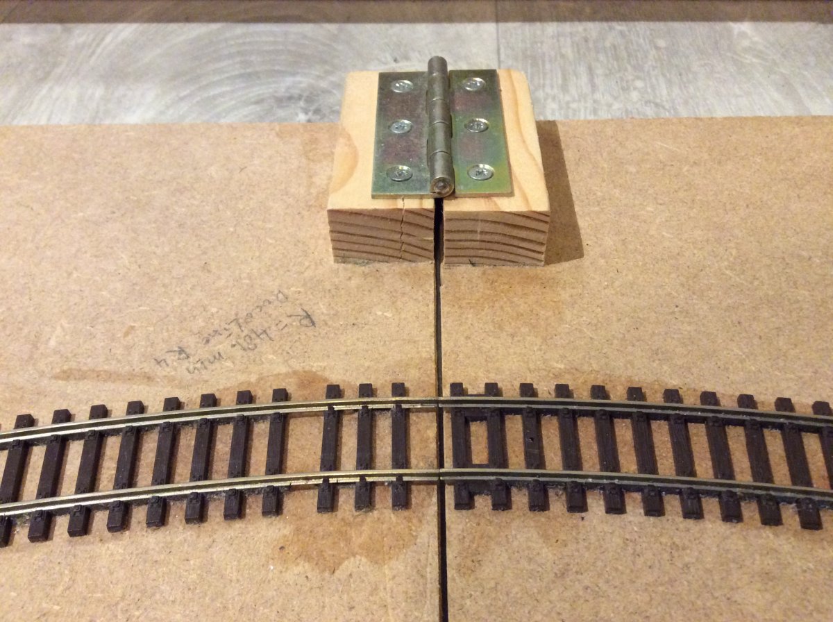

Ik snap dat niet van die scharnieren. Als je het scharnierpunt verder van het einde van het spoor (van de binnenplaat) zet, dan steekt de aansluitende rails van de buitenplaat toch over de rand van de buitenplaat? Die kun je dan niet meer omhoog/naar binnen klappen. Ik begrijp het vast verkeerd.

« Reactie #26 Gepost op: 02 January 2019, 20:00:20 »
Hoi Sven,
Geen paniek, ik denk dat je het wel begrijpt i.c.m. onderstaande afbeelding;
Gr,
Robbert Jan

Volgens mij gaat het hierover. Foto’s van mijn opklaptestrondje.
Wolter

Klopt Wolter,  ik heb het om en nabij hetzelfde geconstrueerd en nu
kan ik zonder problemen het spulletje opklappen.

Vanmiddag na het werk maar weer even de garage in voor wat ditjes
en datjes, eens kijken of de onderbouw van Sauwerd bruikbaar is
voor de module.
Gr,
Robbert Jan.
