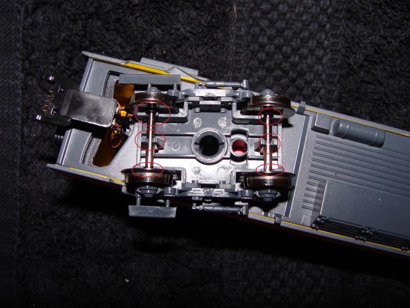

Ik heb trouwens gister toch eens de draaistellen ingevet en wel op de volgende plekken:
Dat maakte met de tussenbakken enorm veel uit, een tikje tegen een tussenbak en hij rolde niet verder als zijn eigen lengte en na het invetten kwam hij wel 2 bakken a 3 bakken verder. Dus daar is ook nog wat te halen.
Gr. Remco.

Re: Marklin/Trix koploper
« Reactie #987 Gepost op: 27 December 2008, 22:42:00 »
@ remco.
Even los van de Koploper.
Voor mij is dat een vast ritueel voordat ie op de baan gaat effe alles controleren of het soepel loopt.
Zo niet kan een druppie (nee, geen hele emmer) ollie of vet wonderen doen.
Jos.

@Remco: wat voor vet heb je gebruikt? Zou het zin hebben dit dan ook bij de motorloze kopbak te doen?
Gerard.
Remco.
  • Berichten: 6325
« Reactie #989 Gepost op: 27 December 2008, 23:03:41 »
Ik heb het bij elk deel van de KL gedaan ( Dus ook motorbak en stuurstand ). Het enige wat ik heb staan ( en het zal echt niet het meest ideale zijn maar goed ik heb een heel klein beetje gebruikt ) is Fl* motorolie zeg maar. Die heb ik laatst een keer gekocht en daarmee ging hij als de bliksem.
Het gekke is ook dat op de doos staat dat je moet smeren maar in het boekje dat pas na 40 uur zou moeten   ???
Gr. Remco.
