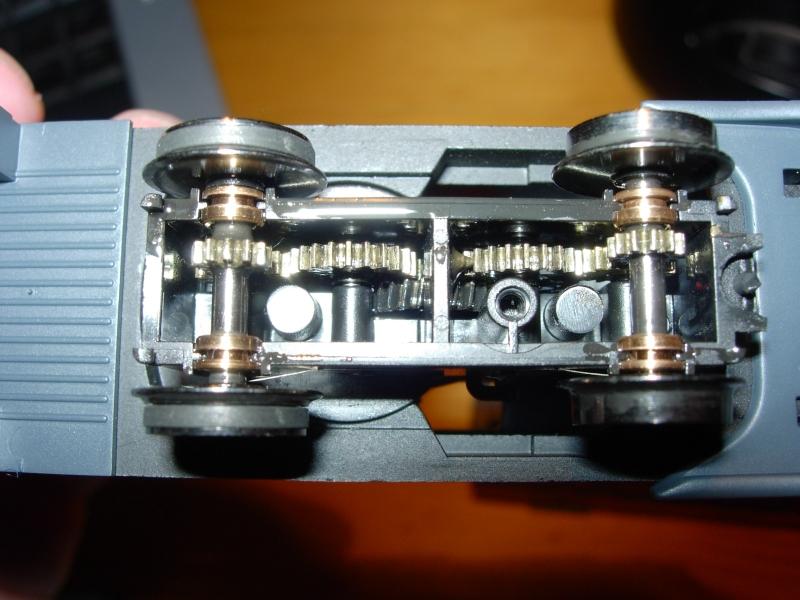

@Robbert-Jan : Goed om te horen van die koppeling tussen beide kopbakken, ik had er een hard hoofd in.
Een foto van de omgebouwde motordraaistellen stellen we zeer op prijs.

RobbertJan,
wat heb je precies met de assen gedaan ?
Uit je bericht maak ik op dat je beide assen van antislipringen voorzien hebt, maar je zegt ook dat je de ringen kruislings hebt geplaatst ???
Hoe bedoel je ?
Ton

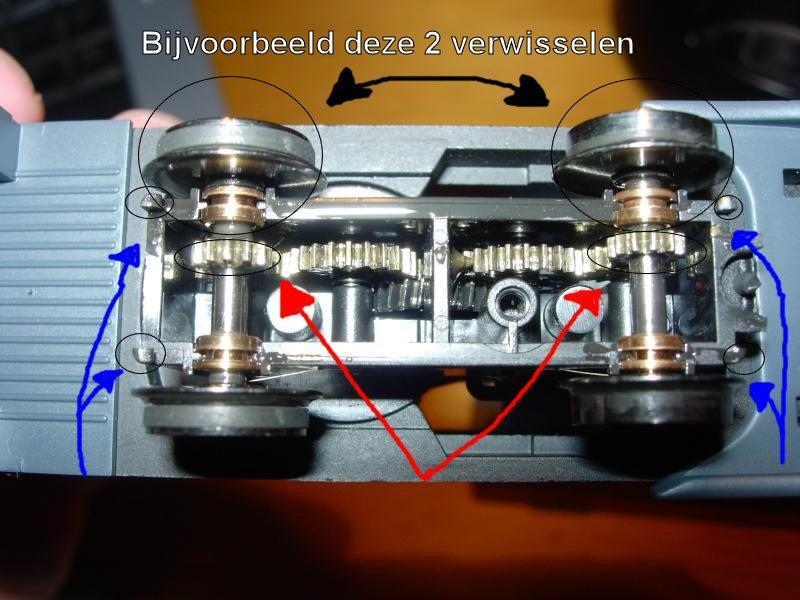

@Ton,
een (1) aangedreven as omdraaien en
de antislipbanden staan kruislings
bij het Marklin model bestaat dat probleem niet want die heeft er 4
groetjes

De lagering is keurig.
Henk's foto dus.
Die linker as bijbestellen en die rechter vervangen en klaar is de modelspoorder ;D
Gr. .Remco.
RobbertJan
  • Berichten: 3547
  • Mcn NSR Groningen.
Re: Marklin/Trix koploper
« Reactie #968 Gepost op: 27 December 2008, 17:50:46 »
Zoals te zien is op bovenstaand plaatje, beide assen verwijderen.
Voorzichtig één van beide wielen van de as afhalen.
Dit houd dan in van de as met 2 slipringen 1 wiel af,
en van de as zonder slipringen 1 wiel af.
Let wel op dat beide wielen aan de zelfde zijde van de as verwijderd worden!
gezien de stand van de tandwielen in de tandwieloverbrenging.
Daana is het een kwestie van beide wielen van as laten wisselen.
Ook dit is met de hand wel te doen goed en stevig aandrukken.
Wees overigens voorzichtig met het verwijderen van de draaistelzijkanten,
deze zijn ook nog eens vanuit de fabriek voorzien van een druppeltje lijm en zitten
dus redelijk goed vast.
Bij het verwijderen van de onderzijde van de tandwieloverbrenging moet er goed op
gelet worden dat er geen pennetjes van de bevestiging afbreken, ook al zit
de onderkant met een schroefje geborgd.
Foto (c) Henk als bovenstaande posting.
De Rode lijnen geven aan waar de tandwielen moet blijven zitten op de as.
De Blauwe lijnen geen de bevestigingspuntjes weer van de afdekkap.

RobbertJan
  • Berichten: 3547
« Reactie #972 Gepost op: 27 December 2008, 19:15:49 »
RobbertJan,
dapper dat je de assen uit elkaar durfde te halen.
Geloven doe ik je natuurlijk, maar begrijpen dat hierdoor de trekkracht verbetert doe ik nog niet.
Kan jij het me uitleggen ?
Het draaistel van de Koploper zal zonder deze aanpassing als het ware aan één
zijde opgetild worden omdat er maar door 1 as met slipringen kracht wordt
overgebracht op de rails, het draaistel probeerd als het ware om de as met slipringen heen te draaien. dit los je dus op door de door mij aangedragen en beproefde oplossing.
Nu heb je 2 assen waarvan 1 wiel met slipring op elke as. Beide assen geven nu
de kracht van de motor naar de rails door waardoor er geen slip ontstaat.
Lastig probleem, en lastig uit te leggen ik hoop dat het zo begrijpelijk is.
M.vr.gr
RJ
Cranmore Road. Brits 1:43,5
