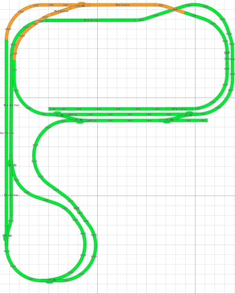

Tijd voor een update. Ik heb nog eens nagedacht en opnieuw gekeken naar de te gebruiken ruimte.
Het plan is is nu dat ik een baan in een L-vorm ga bouwen.
De lange poot van de L is 300 x 100 cm, de korte poot van de L is 150 x 250 cm.
Ik heb een paar dingen die ik wil bereiken:
- In de baan wat hoogte. Wat ik mooi vind aan een baan is dat als je twee sporen voor elkaar langs hebt lopen voor een lange lengte, dat het achterste spoor hoger ligt en de trein van links naar recht rijdt en dat het andere spoor ervoor wat lager ligt waar tegelijkertijd een andere trein in de omgekeerde richting kan rijden.
- een tunnel, een burg en een keerlus.
- stations, het liefst twee.
- een schaduwstation.
Ik heb hier een eerste opzet gemaakt.
De baan in het groen is op normale hoogte, het stuk in het oranje is iets hoger zodat je dat mooi kan zien en zodat sporen elkaar kunnen kruisen.
Tijdens het ontwerpen liep ik al vast op het feit dat de baan al in het station moet gaan klimmen om de 10cm hoogte te kunnen halen bij het oranje gedeelte. Ik weet nog niet hoe ik dat op ga lossen.
Daarnaast moet ik nog een paar andere eisen van mijzelf gaan verwerken.
Tips zijn welkom. Net zoals alle andere suggesties of meningen? Wat vinden jullie ervan? Kan ik dingen handiger aanpakken? Gaan de treinen ergens met elkaar vastlopen of op elkaar moeten wachten?

DJV
  • Berichten: 3441
Re: Baanplan voor herbeginner met een Fleischman H0
« Reactie #4 Gepost op: 25 December 2018, 14:30:42 »
Je zou het hoogte verschil ook op kunnen vangen door het andere deel te laten dalen..
Groeten Dirk Jan

Wim Hesselink
  • Berichten: 866
    • Altwied im Westerwald
« Reactie #5 Gepost op: 27 December 2018, 08:30:47 »
Hallo Erik,
Ik begrijp dat je plotseling toch veel meer ruimte hebt? In je eerste bericht gaf je aan dat je minder had dan het voorbeeldplan met Marklin rails. Fijn dat je toch meer ruimte hebt kunnen vinden!
Dan het baanplan: Het is een wat merkwaardig plan. Eerst dacht ik dat het 2 ovalen waren, met een paar extra verbindingssporen. Maar na beter kijken zag ik dat het bovenste stationsspoor niet met de rest van het station is verbonden. Het is een losstaand kopspoortje.
Dit betekent dat je eigenlijk een ovaal hebt, met een keerlus en een aftakkend spoor naar het kopspoor. In je station liggen wel parallelle sporen, maar zoals je de wissels nu hebt liggen kun je het station niet gebruiken voor kruisen of inhalen. Dit beperkt het treinverkeer nogal omdat ze elkaar constant in de weg gaan zitten. Ik denk dat je met moeite 3 treinen kunt plaatsen waar er normaal slechts 1 van rijdt. Ik zou nog even goed nadenken over hoe je de treinen wilt zien rijden. Wat verwacht je van je baan?
Bij het lezen van je wensen zat ik direct aan een ander plan te denken (op een ander forum):
https://www.n-spoorforum.nl/viewtopic.php?f=20&t=12347&start=40#p199155
Dit is welliswaar voor schaal N, maar het concept komt denk ik dicht bij jouw wensen in de buurt. Door dit als inspiratie te gebruiken, is het ook in h0 te gebruiken. Tip: lees het hele draadje even door, dan zie je ook wat de verschillende redenen zijn voor de diverse aanpassingen.
Groet, Wim

erikkral
  • Berichten: 348
« Reactie #6 Gepost op: 22 September 2019, 16:52:22 »
Dag allemaal,
In het verleden heb ik een aanzet gedaan voor een baanplan. Ik was had wat probeersels aan jullie voorgelegd en om feedback gevraagd.
Na een lange vakantie in Japan en smullen van de Japanse treinen, heb ik de zaagmachine ter hand genomen en een tafel in elkaar gezet. Ik vond het moeilijk om een voorstelling te maken van hoe er uit zou komen te zien, met de tafel erbij wordt het een stuk gemakkelijker.
Het is een L-vormige tafel geworden waarbij het rechtergedeelte op wieltjes staat en los staat van het linker gedeelte:
Toen opnieuw naar het baanplan gekeken en zoveel mogelijk de tips die hier eerder gegeven werden geprobeerd aan te houden. Ik heb min of meer mijn oorspronkelijke idee geprobeerd aan te houden.
Compleet:
Niveau 0
Niveau 1
De baan heeft als uitgangspunten:
- Twee lagen, een op niveau 0 en de ander op niveau 1.
Een keerlus. In dit geval zitten er twee in. Ik zocht een manier om de rails in de L-poot rond te krijgen en kwam toen uit op deze constructie. Hebben jullie een idee hoe ik een van de twee lussen zou kunnen laten vervallen?
- Twee stations, een grote op niveau 0, de ander achteraan op niveau 1
- Een schaduwstation onder de baan. Daarvoor zou ik een van de twee bovenste doodlopende sporen voor kunnen gebruiken zodat de rails daarna met een klimspiraal onder de baan verdwijnt.
- Alle sporen rondom het onderste station goed met elkaar verbonden. Daar ben ik nog niet helemaal tevreden over. In het geval de trein vanuit het schaduwstation met de klok mee de baan op komt rijden, dan is er geen andere manier om de trein de met de neus de andere kant over de baan te laten rijden tenzij ik de trein achteruit het station uit rijd en dan drie wissels over laat gaan tot aan het rode gedeelte. Hebben jullie tips hoe ik dat op zou kunnen lossen?
Ik beschik over geen ervaring om te kunnen zeggen of ik met dit ontwerp meerdere treinen tegelijk kan laten rijden of dat ik er maar een kan laten rijden. Wat is jullie idee hierover?
Hebben jullie nog verdere feedback?
Groetjes uit Amersfoort!
Erik
Ronaldp
  • Berichten: 796
« Reactie #7 Gepost op: 22 September 2019, 20:12:46 »
Waarom linker kant ook niet op wielen.
Dan kant je de hele baan verrijden.
Kan je er rondom bij als het nodig is?
Mvg ronald

erikkral
  • Berichten: 348
« Reactie #8 Gepost op: 22 September 2019, 20:26:36 »
Dag Ronald,
Het leek me niet nodig om dat gedeelte ook op wielen te zetten omdat het maar een meter diep en ik daar met de hand wel bij kan, denk ik.
ivanzon
  • Berichten: 1587
« Reactie #9 Gepost op: 22 September 2019, 20:40:22 »
Ik zie een boel R1 bochten, dat kan problematisch worden met langere stoomlocs. Een 01 lukt niet, maar een 50 gaat passen
  • Berichten: 3270
  • Duitsland TP III/IV
« Reactie #10 Gepost op: 22 September 2019, 21:09:55 »
Houd er rekening mee dat je max. 75 cm ver kunt reiken met je armen dus gaat die meter niet lukken. Zoals bovenstaande reactie is mijn mening om R1 zoveel mogelijk te vermijden tenzij je met kleine stoomlocjes gaat rijden en dito wagons. Verder mis ik ook het thema, tijdperk, land e.d. in je openingspost zodat wij niet weten wat de plannen zijn.
Vergeten te vermelden, maak eerst een gedegen railplan en pas als deze naar het zin is de tafel gaan maken. Scheelt een hoop frustratie omdat de tafel afgebroken moet worden.
« Laatst bewerkt op: 22 September 2019, 21:38:06 door Ronald69 »
Grt, Ronald.
erikkral
  • Berichten: 348
« Reactie #11 Gepost op: 22 September 2019, 21:51:08 »
Goede tips, hartelijk bedankt daarvoor.
Ik zal nog eens nadenken over de tafel en tot hoever ik kan reiken.
De tip over de boogstralen van de bochten komt ook goed van pas!
Voor wat betreft het thema, tijdperk en land, mijn baan wordt er een waar alles door elkaar heen gaat, buitenlands spul en Nederlands spul door elkaar. Verder wil ik er een berg in maken en misschien iets met een brug of tunnel.
De tip voor eerst het baanplan maken en daarna de tafel komt nu te laat. De tafel is er al en heeft de maximale afmetingen wat past in de kamer. Zaak nu dus om iets moois te maken wat past binnen deze afmetingen.
Ik hoop van de week een bijgewerkt plan te kunnen delen.

  • Berichten: 27427
    • Pagina van klaas
« Reactie #13 Gepost op: 23 September 2019, 16:06:40 »
Waarom is de rode lus kleiner dan de gele? Ze liggen op verschillende niveaus dus zitten elkaar verder niet in de weg.
Je bent wel erg aan het goochelen met korte boogstukjes om de zaak passend te krijgen. Ga met flexrail werken, dan kun je de zaak veel vloeiender leggen.
erikkral
  • Berichten: 348
« Reactie #14 Gepost op: 23 September 2019, 22:04:22 »
Dag allen,
Bedankt voor jullie feedback.
Na een avondje tekenen een tweede ontwerp gemaakt.
Het volgende daarin meegenomen:
- Zo min mogelijk R1 bochten. Heb nu de meeste bochten kunnen vervangen voor R2 bochten. Ik hoop dat die groot genoeg zijn om een trein mooi te laten rijden. De langste trein die ik heb is een NS1100 loc met 5 Plan D rijtuigen
- Heb de twee lussen (die op twee verschillende hoogtes zitten boven elkaar gelegd.
Ik moest een nieuwe ruimte vinden voor een station. Ik heb een station met 3 sporen diagonaal gelegd.
De losse zijsporen (opstelsporen) zijn hiermee verdwenen.
Ik ben benieuwd wat jullie van de layout vinden.
Compleet
Bij het lichtblauwe gedeelte komen de treinen vanaf het schaduwstation naar boven
Niveau 0
Niveau +1
PS: de tip over het tweede gedeelte van de baan ook op wielen zetten, daar heb ik nog niets mee gedaan.
