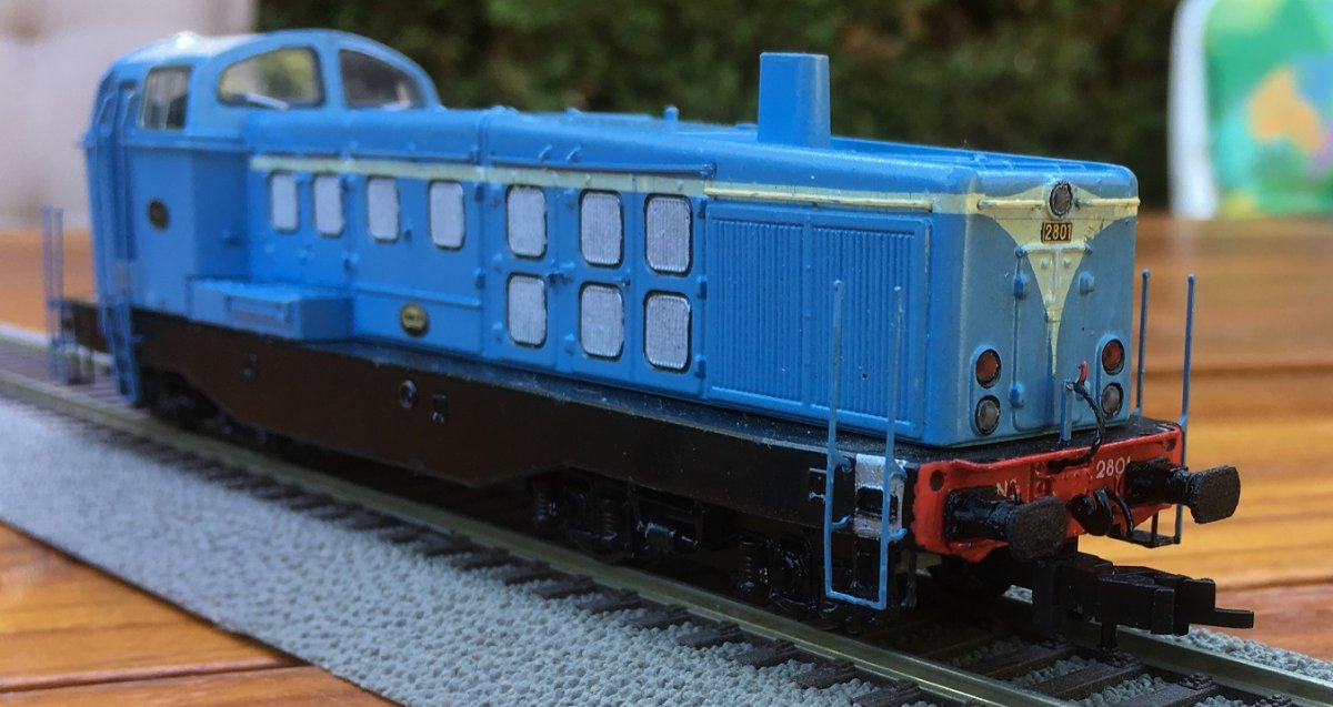

Voordat het draadje verder ontspoort terug weer naar de gewone diesels.
Nadat alles in de vernis is gezet om de verf en de transfers te beschermen wordt het tijd om alles nu in elkaar te zetten.
In het machinisten huis een machinist geplaatst. Omdat er geen preisertjes  zijn die lijken op een NS – machinist met zwart uniform heb ik maar een DB machinist vernederlandst. Het eerste is de duitse pet aanpassen tot een nederlands doppie. Met een mes en een vijltje dit aan gepast. Vervolgens met zwarte verf van valejo het blauwe jasje zwart gemaakt. Doordat deze verf erg dun is beschadigd hij makkelijk, maar dat komt hier goed uit  want als de verf droog is dan wrijf ik even over de plaats waar de uniformknopen zitten en voila het uniform is compleet met  koperen knopen.
Verlichting is aan de beurt. De lensjes plaatsen met kristal clear en het printje vastzetten met stukje dubbelzijdig foam tape.
Vervolgens de ramen plaatsen met kristal clear. Dan kan het cabine interieur geplaats worden.
Nu de ballastgewichten plaatsen en vastzetten met twee componenten lijm. Wat ik de vorige keer ben vergeten te zeggen bij het bewerken van de stukken lood is dat ik de nok die aan het kleine balast gewicht zit heb verwijderd  ander kan ik het interieur later niet verwijderen. De nok zit gewoon in de weg.
De foto laat het een en ander zien. Het past allemaal precies. Een paar dingen valt hier nog over te zeggen. Je kan zien dat ik de verbinding tussen de kap en het frame doe met een multiplug stekkertje.  Ik zaag ze uit een printconnector met een steek van 1,27 mm die ik haal bij www.treinelektronika.com. Een ander ding is de luidspreker. Ik maak gebruik van zo een bouwdoos speakertje van Esu bestelnummer 50321. Klein, compact en er komt een prima bak herrie uit. Ik heb hem gelijmd op het loodblokje, bij het positioneren rekening houden met de opening in het frame. Het kan zijn dat je deze opening wat moet vergroten om het te laten passen.
Het onderstel zit zo in elkaar daar hebben we al eerder voor gezorgd.
Op de foto zie je nog een gewone decoder die ik heb gebruikt voor testen. De sounddecoder heb ik er later ingezet.
Rob

Ik schroef nu het onderstel en kap in elkaar om de decoder te kunnen testen en inregelen.
Dus het hele zwikkie op het programmeerspoor en de lokprogrammer aanzwengelen. Oh ja ik heb er dus een sounddecoder er in zitten dus dan moet je dus een soundfile hebben. Maar hoe klonk nu een 2800? Ik heb geen film opnames gevonden die dat laten horen.
Hmmm hoe lossen we dat op, het was een hoog opgeladen werkspoordiesel motor met 12 cilinders en drukvulling. Eens kijken wat Esu te bieden heeft.
De TEE Ram misschien? Nee want die bevat twee diesels en een hulpdiesel en twee verschillende treinen met hetzelfde sound file is wel erg suf.
De 2200 misschien? Nee want dan klinkt hij hetzelfde als een 2200.
Daar ik ook graag kijk naar franse dieseltjes kwam ik op de qua vorm veel gelijkende serie BB63000 en daar zit zeker wat bij. Varierend van een MGO motor, die kennen we van de 2400 en de Sulzers die qua concept veel gemeen hebben met de Werkspoor RUB motoren.
Een website die ik hierbij ook gebruikt heb is van trains-modelisme
Ik ben uiteindelijk gegaan voor het geluid van de SNCF BB63500 op de website van Esu, vanwege de mooie turbofluit die er inzit en alle overige hulp geluidjes.
Goed, geluidsfile in de decoder zetten, wel even de franse omroep berichten verwijderen. Vervolgens de mapping van de verlichting doen. Dit is er uitgekomen.
Vervolgens moet ik nog wat doen aan de motorregeling. Zoals ik al eerder melde zit er bij het wegrijden een sprong en een hupsje in met de standaard instellingen. Dit wordt veroorzaakt door de lastregeling die niet goed weet wat hij aan moet met twee motortjes. In de bouwbeschrijving wordt dit ook onderkend en de aanbeveling is om de last regeling helemaal uit te schakelen. Hmm wel een beetje erg drastisch lijkt mij zo, dit moet toch anders kunnen.
Aangezien het ding toch op het programmeerspoor staat en lokprogrammer doet zijn best, toch maar eens morrelen aan de schuifjes die zitten bij de motorregeling. Eerst maar eens uitschakelen om te kijken wat de effecten zijn en welke instellingen aangepast worden. Het resultaat voor het rijgedrag  was slechter dan het was. Dan weer terug. Het hele proces is er een van blijven aanpassen en hopen dat de laatste aanpassing het zal zijn, iets anders is er niet. Uiteindelijk is het gelukt om de lastregeling toch actief te laten maar de regeldrift hiervan te beperken. De afbeelding laat zien wat de uiteindelijke instellingen zijn geworden.
En voor wie dit met het handje wilt invoeren
CV52  =   9
CV54  =  48
CV55  =  32
En zo klinkt het dan
Proefdraaien
Rob

Het is nu nog de laatste puntjes op de i zetten. Dus luchtslangen op de bufferbalken zetten en multiple kabel. Nu wil het geval dat ik pas op het einde tot ontdekking kwam dat deze ontbraken. Hmm sukkel die ben :-[ , meteen gaan bouwen en niet controleren. Ach ja, het overkomt de beste. Een mailtje naar Maykel gestuurd en echt je gelooft het niet maar hij geeft antwoord!!! (y) (y) (y)  Ik heb dus een zakje met met onderdeeltjes dat ik nog moet monteren.  Eens…
Een probleem waar ik nog tegen aan ben gelopen bij het proefrijden met wagentje erachter was dat bij de eerste de beste bocht het wagentje uit de rails gedrukt wordt en lekker ontspoord. Het probleem is dat bij deze lange buffers het kortkoppelmechaniekje te weinig vrij geeft. Ook is dit koppelmechaniekje meer bedoeld voor kleine twee assers. Ik heb dit opgelost door de in hoogte verstelbare kortkoppelingen te gebruiken. Deze koppelingen zijn namelijk 1 mm langer dan de gewone en dat is net voldoende. Het NEM schachtje is van Roco en koppelings kopje is in mijn geval Fleischmann profi.
Dit was het zo een beetje. Samengevat een lekker bouwkitje, mooi gedetailleerd, niet al te ingewikkeld, ruimte voor eigen aanpassingen en ook nog prima rijeigenschappen. Kom je niet al te vaak tegen in modelbouw land.
Zo deze exoot is nu af en de smaak naar meer exoten neemt toe dus als ik zo vrij mag zijn is er nog iemand met een 2600 bouwkitje waar hij vanaf wil? Ik hou mij van harte aanbevolen
Zo nu een paar statiefoto’s
Rob
