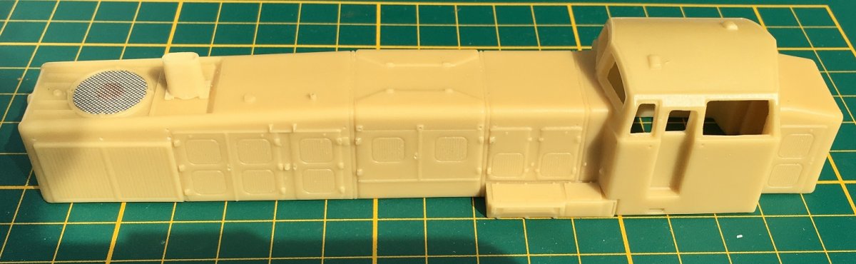

De volgende klus is an sich simpel maar vooral vervelend. Het gaat om het pas maken van de raampjes in de kap.
Met de raampjes heb ik een soort haat liefde verhouding mee. Het eindresultaat is prima, mooi strakke ramen en prima transparant. Ook van de dikte van de ramen is niets te zien. Mijn bezwaar gaat voornamelijk over de afmetingen van de ramen, ze zijn gewoon te groot voor de ramen. Een beetje bijwerken met een vijltje is normaal om braampjes te verwijderen voor zowel de kap als het raampje. Wat er hier verwijderd moet vind ik gewoon te veel, dit is variërend van een paar tiende tot een halve mm. Het gevaar is namelijk dat je iets teveel doordrukt waardoor het resin breekt of later de verf uit de sponning drukt.  Dit is volgens mij is dit niet exemplarisch maar eerder structureel want de raampjes van mijn omBC hadden hier ook last. Ik denk dat Maykel de raampjes iets kleiner moet frezen om minder problemen te krijgen.
De laatste klus die gedaan moet worden is het plaatsen van de schoorsteen en het rooster voor de koeler. Bij schoorsteen moet je kiezen voor twee uitvoeringen de kleine meisjes schoorsteen of de stoere jongens schoorsteen. Ik heb gekozen voor de grote schoorsteen dan lijkt het meer op een locomotief. Ik heb nog even gespeeld met de gedachte het resin onder  het rooster weg te halen om meer diepte te krijgen. Dit heb ik echter laten gaan want daar zit ook de bevestigingsnokken voor de kap op het frame. Een nog wilder idee was om hier een draaiende fan te monteren, maar dit ook laten varen want er is niet voldoende ruimte voor. Wat je nog wel zou kunnen doen is de binnenkant van schoorsteen wat weg frezen. Maar dat maakt hem wel erg kwetsbaar zeker als je er mee gaat rijden.
Dan nog twee laatste klussen voordat we de verfspuit gaan hanteren. Het ballast gewicht en het interieur.
Het ballast gewicht wat geleverd was had meer de vorm van iets heel vies dat ik op de straat zie liggen dan een rechthoekig  balkje dat je in de kap klikt. Krom, looddruppels aan de zijkant en bovenop een enorme toef lood als toegift. Ik weet niet wie dit voor Maykel geproduceerd heeft  maar dit is wel kwalitatief uitermate teleurstellend ;).
Goed, genoeg gejankt  :'( en nu aan de slag. Eerst met een zware hamer met een paar klappen de banaan rechtgemaakt. Vervolgens ingeklemd in een stevige bankschroef en met een grove vijl korte metten maken met het teveel aan lood. Het is grappig om dit hier te zeggen maar vijl niet teveel weg want er zit toch een vorm in die moet passen in de kap, naast de zijkanten ook aan de boven- en de onderkant. De onderkant i.v.m. het frame.
Het interieur  moet aangepast worden aan de bovenkant vanwege de dikke raampjes. De onderkant mag ook flink verminderd worden in dikte totdat de vloer heel er dun is. Het een en ander staat goed beschreven in de handleiding.
Het interieur zelf vind ik wel grappig om te zien qua layout, naast de twee machinisten stoelen zijn er ook twee bankjes voor de meerijdende rangeerders die dan ook een zee van ruimte hadden.
