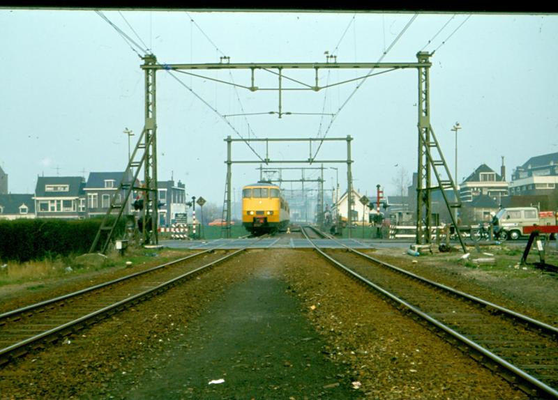

Voor het station van vlaardingen is ook een brug en daar gaat de panto ook niet in. Daar wordt de pantograaf zo ver mogeliljk naar boven gewerkt en vlak voor de brug los gelaten.
Groetjes,
Robbert

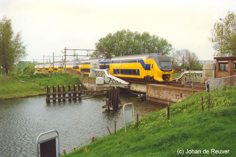

Een brug ergens in Zeeland. Klaas weet er ongetwijfeld meer van te vertellen.
Dank aan Wim Ros die mij naar deze plaats geleid heeft (ik weet zelf niet hoe je er komt, nu kom ik ook zeer zelden in Zeeland, is op één hand te tellen maar ik ben er geweest  ;D  8) )
Mvg, Johan.

@ Johan: Da's de Arnebrug tussen Arnemuiden en Middelburg, maar die bestaat niet meer in die vorm.
Reinier

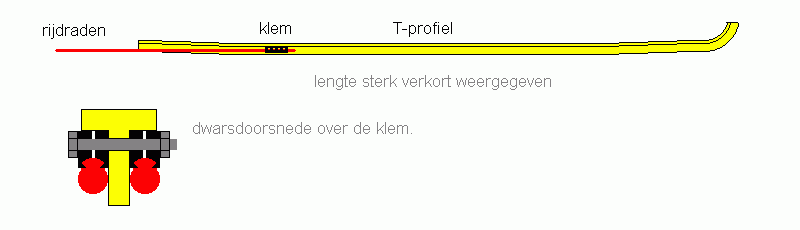

Ben vanmorgen even naar de Arnebrug geweest om te kijken hoe het zit met dat T-profiel.
Voor de geinteresseerden hierbij een plaatje
Enkele opmerkingen: de lengte is sterk verkort getekend omdat de tekening anders zo breed wordt. Het T-profiel is naar schatting 30 à 40 meter lang.
De ophanging aan de draagkabel en de bevestiging aan het eindportaal heb ik ook niet weergegeven.
