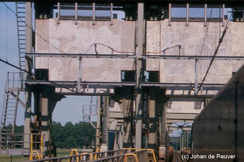

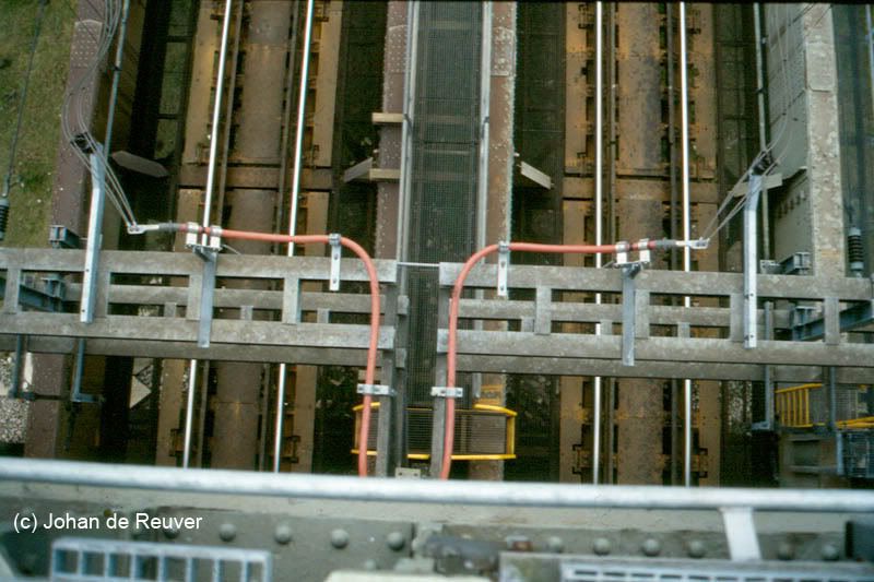

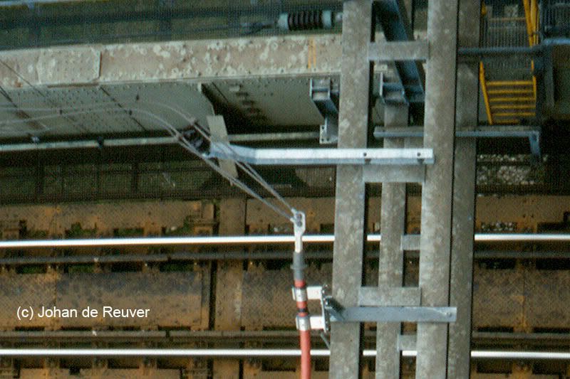

Blausee_Mitholz
Re: Rijdraad stopt maar de trein niet!
16 January 2008, 20:17:44 »
Wel wel wel, ben eens diep in mijn archief gedoken en zowaar er komt wat uit
IJsselbrug bij Zwolle.
Gezien van af de oever van de IJssel.
Gezien van af een 2200
Van boven gezien.
Uitsnede uit de foto hier boven, tevens 90 graden CCW gedraaid.
Klik op de foto zelf voor groter beeld
Zijn dia scans. Let even niet op de kwaliteit maar op het onderwerp (zijn uitsneden van totaal plaatjes korrel wordt zo meer zichtbaar)
Ik hoop dat hierop gezien kan worden waar om gevraagd wordt.
Mvg, Johan

Blausee_Mitholz
16 January 2008, 20:52:37 »
Heb wel een foto dat bij de IJsselbrug de stra omhoog steekt in het niets maar niet zo voor handen. Bij de IJsselbrug wordt de stra dus niet neergelaten.
Voor de aanhechting van de rijdraad heb ik een uitsnede nog even naar 200% opgeblazen. Misschien dat je er iets aan hebt.
Mvg, Johan
