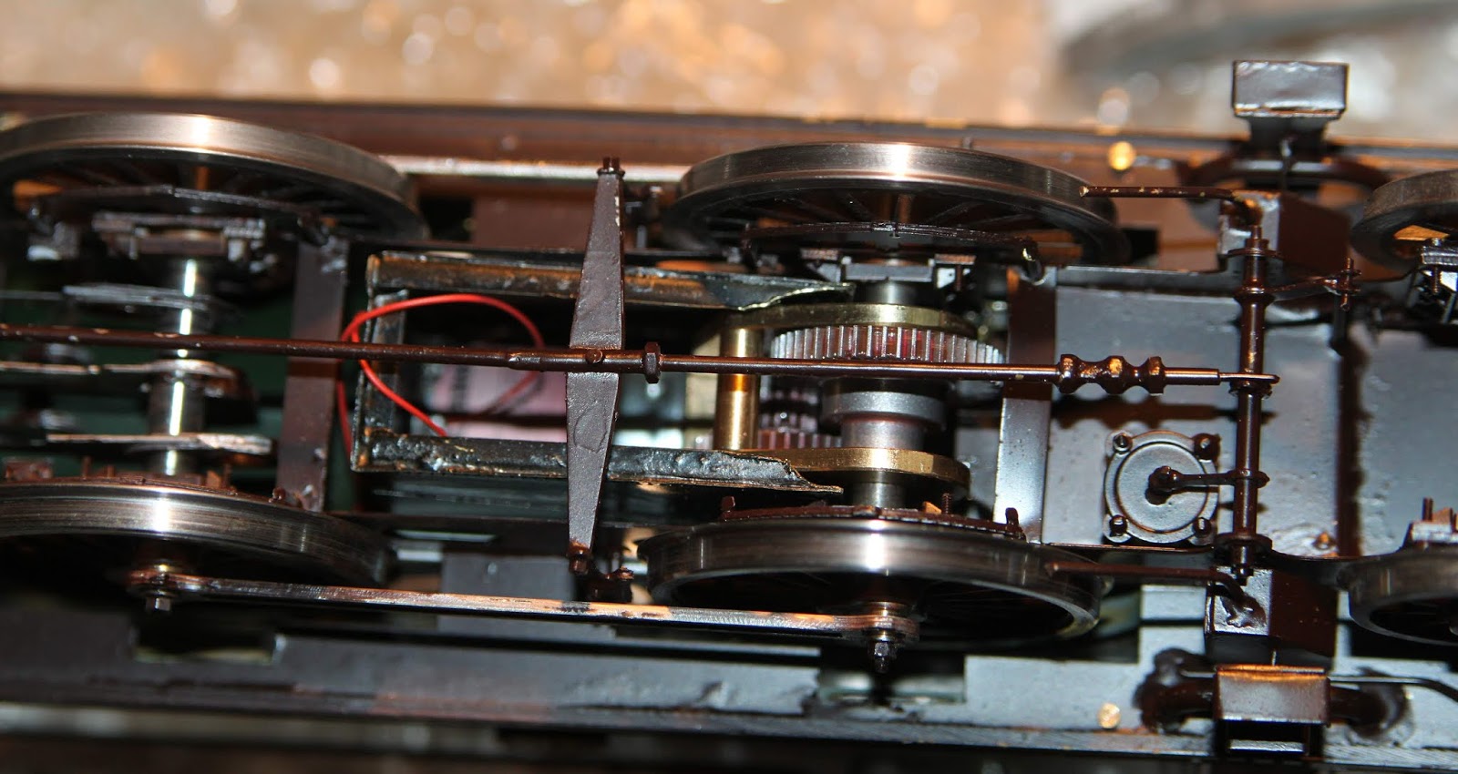

06 April 2019, 19:40:39 »
De aslade hoort vast aan de ketel, maar in model...bij mij dus niet. (Edwin wel). Ik monteer hem met een boutje onder aan het frame.
Ik had nog een stuk U-profiel 15x15x15 liggen dat mooi als frame voor de aslade dienst kon gaan doen.
IMG_0644
by
Nulpunt0
, on Flickr
Met nog wat plaatwerk had ik een aan alle zijden gesloten doos.
IMG_0645
by
Nulpunt0
, on Flickr
Zo zit de aslade dus vast.
IMG_0646b
by
Nulpunt0
, on Flickr
Van verschillende kanten bekeken;
IMG_0651
by
Nulpunt0
, on Flickr
IMG_0648
by
Nulpunt0
, on Flickr
IMG_0652
by
Nulpunt0
, on Flickr
