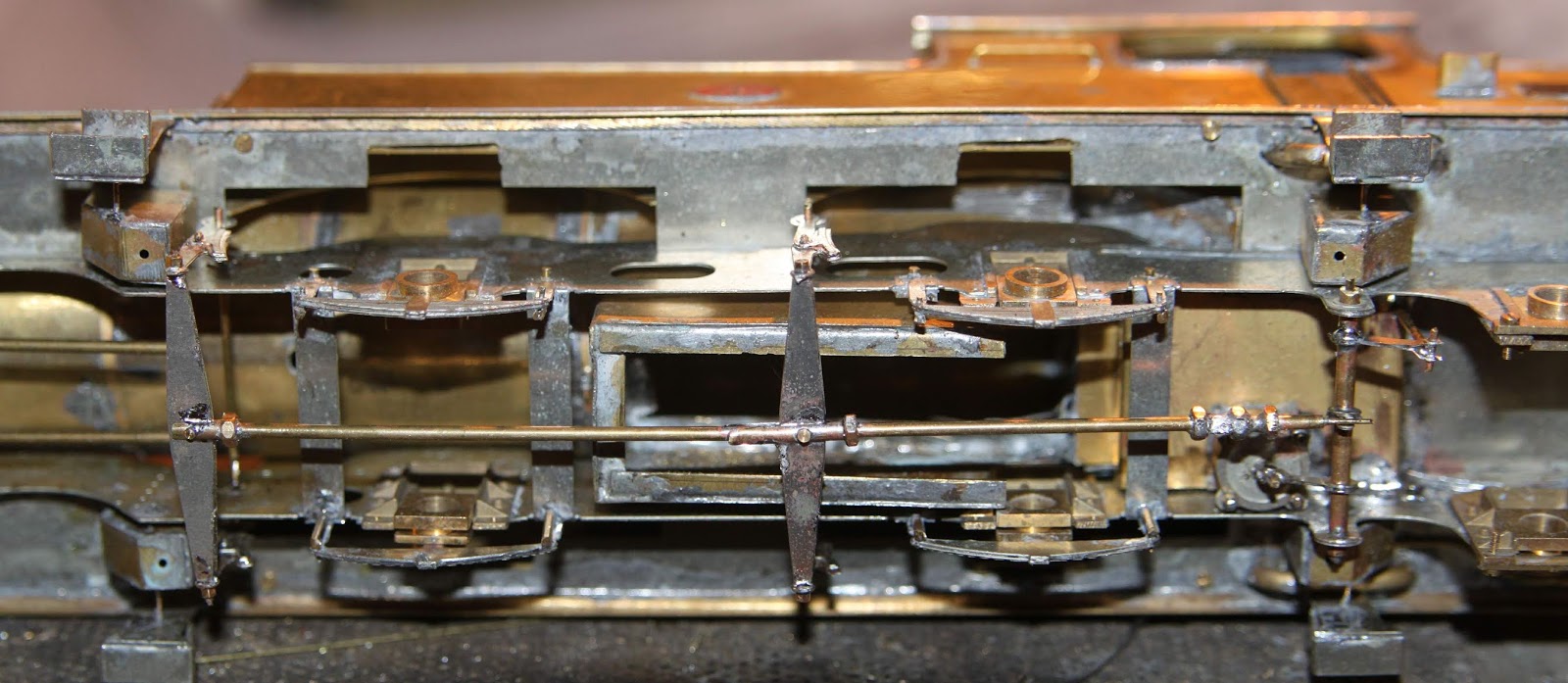

weer wat verder, met wat klein spul... tenderbel, dak hijsogen, remwerk.
