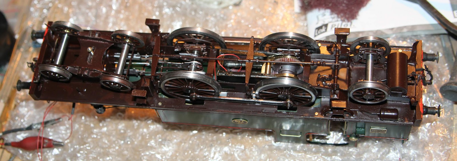

Eens zal de Schier Onuitputtelijke Voorraad (SOV) op raken, maar nu nog niet.

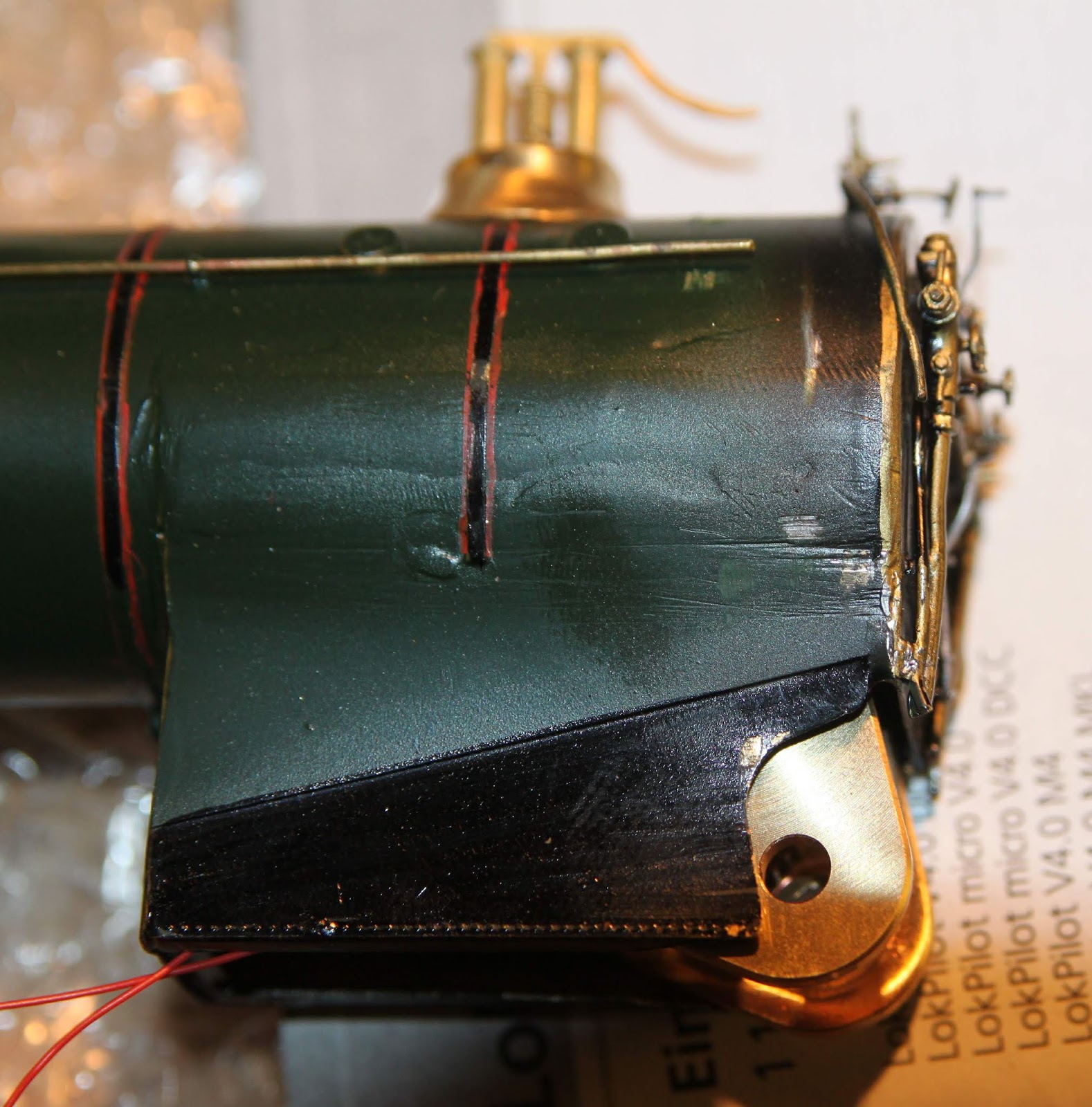

En dan het "Moment Supreme".
Na 100 keer gekeken te hebben.... Staat hij wel recht?
Voorvertinnen met low-melt soldeer, wat vloeimiddel en dan maar stoken waarna er een periode (koffietijd) niet bewogen mag worden.
IMG_0629
by
Nulpunt0
, on Flickr
Dan is het model ineens een aanzienlijk stuk verder in de bouw.
De veiligheid zit met een M1,4 boutje vast want het machinistenhuis moet wel demontabel blijven.
