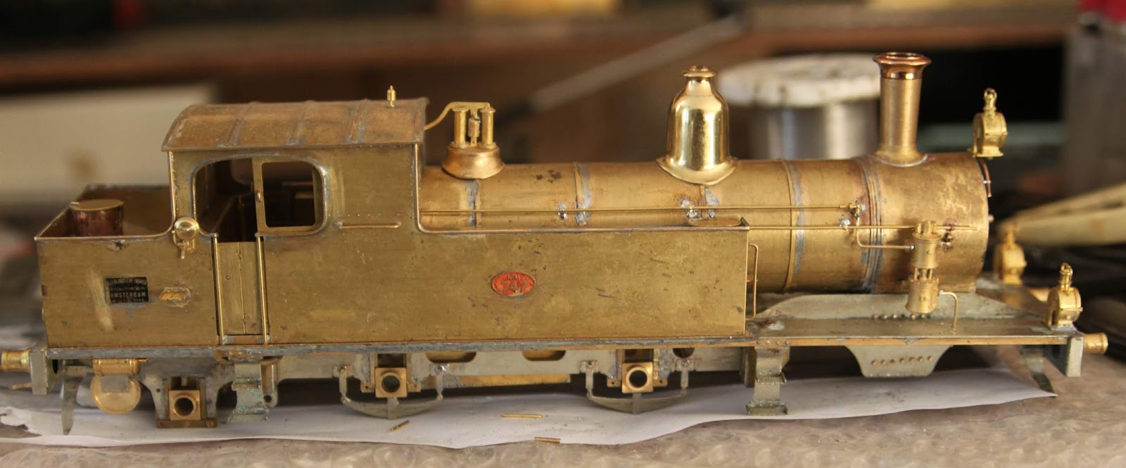

De loc heb ik zojuist op hoogte afgesteld. De vering (veertjes) zijn op zich zo gevoelig dat het we degelijk uit maakt of de ketel en kap op het frame liggen. Dus tig keer kap en ketel verwijderen, bijstellen, monteren, meten, weer bijstellen. Duurt wel even, maar ik moet zeggen, de instelschroefjes werken ideaal.
IMG_9483 by Nulpunt0, on Flickr
Omdat alles toch weer uit elkaar geschroefd was, dacht ik...gelijk maar de electra aanleggen.
Blokje hout (isolatie), stripje fosforbrons op maat (met bolletje) en gevlochten koperdraad. Houtschroefje, onderlegplaatje en voliá,
IMG_9478 by Nulpunt0, on Flickr
Loopt de loc nu minder soepel?....nee, niet noemenswaardig.
IMG_9479 by Nulpunt0, on Flickr
IMG_9480 by Nulpunt0, on Flickr
IMG_9481 by Nulpunt0, on Flickr
Stroomafname op de testbaan, ook bij bewegende loc (handmatig)..ok
IMG_9484 by Nulpunt0, on Flickr
« Laatst bewerkt op: 02 February 2019, 22:30:04 door FritsT »
