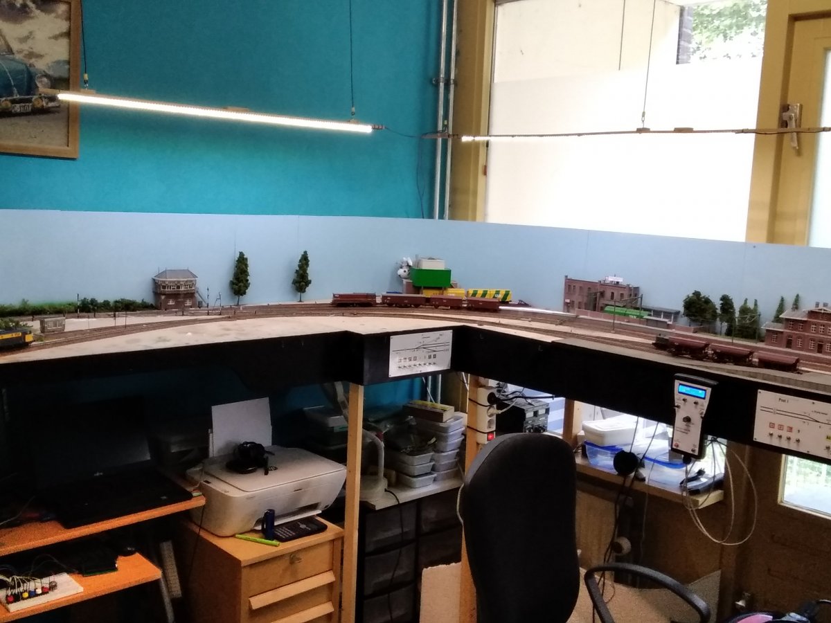

Ronald1974
Re: NS modelbaan Hoekdam H0
« Reactie #1303 Gepost op: 07 June 2020, 20:01:33 »
Henk,
De achtergrond zijn gemaakt van 3 mm hardboard.
De kleur is korenbloem van de Gamma maar eerst goed in de grond verf.
