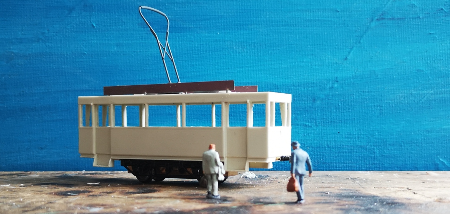

25 April 2022, 17:54:29 »

Huup,
Het komt me voor dat de tram te hoog op de wielen staat. Zitten de aspotten niet lager dan de assen?
Het lijkt me voor beide heren een uitdaging om in de tram te stappen.

25 April 2022, 19:47:01 »
Ja, hij staat nog wat hoog. Kun je ook zien als je m vergelijkt met de echte, hierboven ergens.

24 May 2022, 21:14:18 »
Nog steeds te hoog op de poten, naar een tevredenmakende oplossing wordt gezocht.

Huub,
Als de ramen en de rest van de installatie geplaatst zijn, zakt hij wel door de veren...

24 May 2022, 21:49:31 »
Veren? Waar?
In de kap zitten staakjes waartegen het onderstel rust. Die moet ik wat inkorten.
