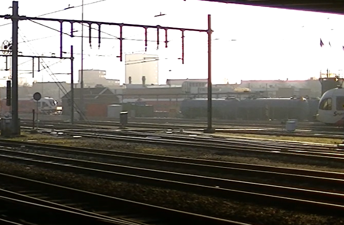

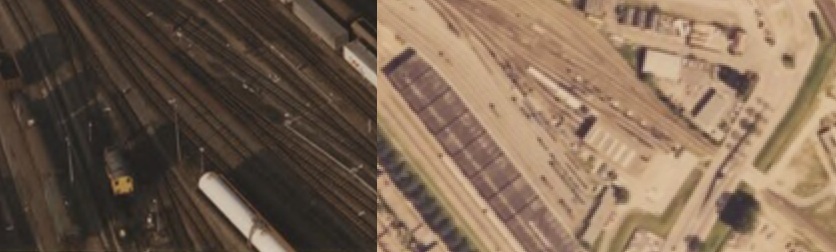

Kwam bij archieven.nl nog wat luchtfoto's tegen; die tanks in Feijenoord waren enorm..! Veel groter dan ik vermoedde op basis van de bekende foto's op straatniveau.. (misschien zijn de tanks op de andere foto's in dit draadje dan ook wel groter
En nog een snip uit
https://www.youtube.com/watch?v=WVZVjf4bF_A
Op de achtergrond tanks in Groningen, ook forser dan ik dacht en dan ze nu lijken te zijn
