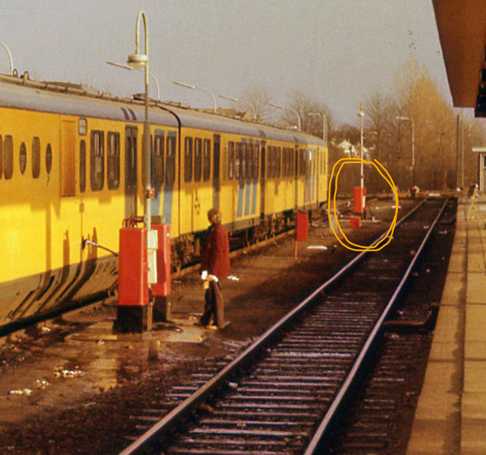

En ook genoemd in mijn 2e reactie hierboven... :angel: al maakt spellingchecker er 'vulpennen' van... Maar het lijkt overigens dat de foto halverwege het perron is gemaakt? Dus dat er makkelijk 2 plan U's op het opstelspoor passen. Op map staan er namelijk 3x GTW 2/8 en 1x GTW 2/6 = 3x56 + 41 = 209m en een plan U is 74m.
Vermoedelijk zijn de meeste tanksporen voor treinstellen dus ruim aan de lengte..? Gezien Dordrecht en andere foto's.

Rustig tot 10 tellen...  :angel: Ik doelde erop dat Deetrein de foto van Dordrecht plaatst terwijl die al op pagina 1 getoond is (zoals jij aangeeft) en ik in #38 ook aangeef Dordrecht al gezien te hebben. Dus dat het plaatsen van die foto om beide redenen niet nodig was. En mijn spellingschecker maakte in die reactie van vulpunten vulpennen. Beide hieronder.
En met duidelijk doelde ik erop dat het voor mij nu duidelijk is dat in de regel een tankspoor blijkbaar voldoende lengte heeft voor meerdere treinstellen.
Lijkt mij inderdaad overdreven om meerdere vulpennen te maken, al lijkt bijv Dordrecht dat wel te hebben.

Wellicht zie je daarom op de 'oude' foto 2 vulplaatsen; wellicht achter de fotograaf nog een derde..? Op de Flickr is er nog 'slechts' een enkele, in het midden (vermoedelijk aangezien er niet meer zo lichtzinning gedacht werd over tanken en kosten? Aangezien er anno toen ook een lekbak gepaatst diende te worden etc)
En 4x plan U is 296m.. Da's meer dan mijn maps sommetje zegt :D Dan zat die latere tankplaat dus niet in het midden? Zegt de Flickr foto ook; tankplaat zit thv einde perrondak, dus ca 2/3. Dan stak er bij lange treinen dus een deel voorbij inrijwissel.. ??? Niet ondenkbaar tijdens rustige momenten.
Ik verwacht (maar denk ook te zien) 1 vulplek, wel zal men aan beide kanten van het spoor kunnen tanken. Een 2e vulplek zal niet handig zijn, aangezien je een veelvoud aan materieel (en dus aan lengte) hebt  (Blauwe Engelen, Plan U, RAM, DE-5, sleep 2200) dus een 2e tankplek zal nooit op de juiste plek zitten.
Klinkt logisch, maar wat zie ik hier dan? Meen zelfs vulslang te zien..

« Reactie #59 Gepost op: 08 October 2025, 12:28:45 »
Daar lijkt het wel op inderdaad. Reden de plan U's vaak gekoppeld op die plek?
