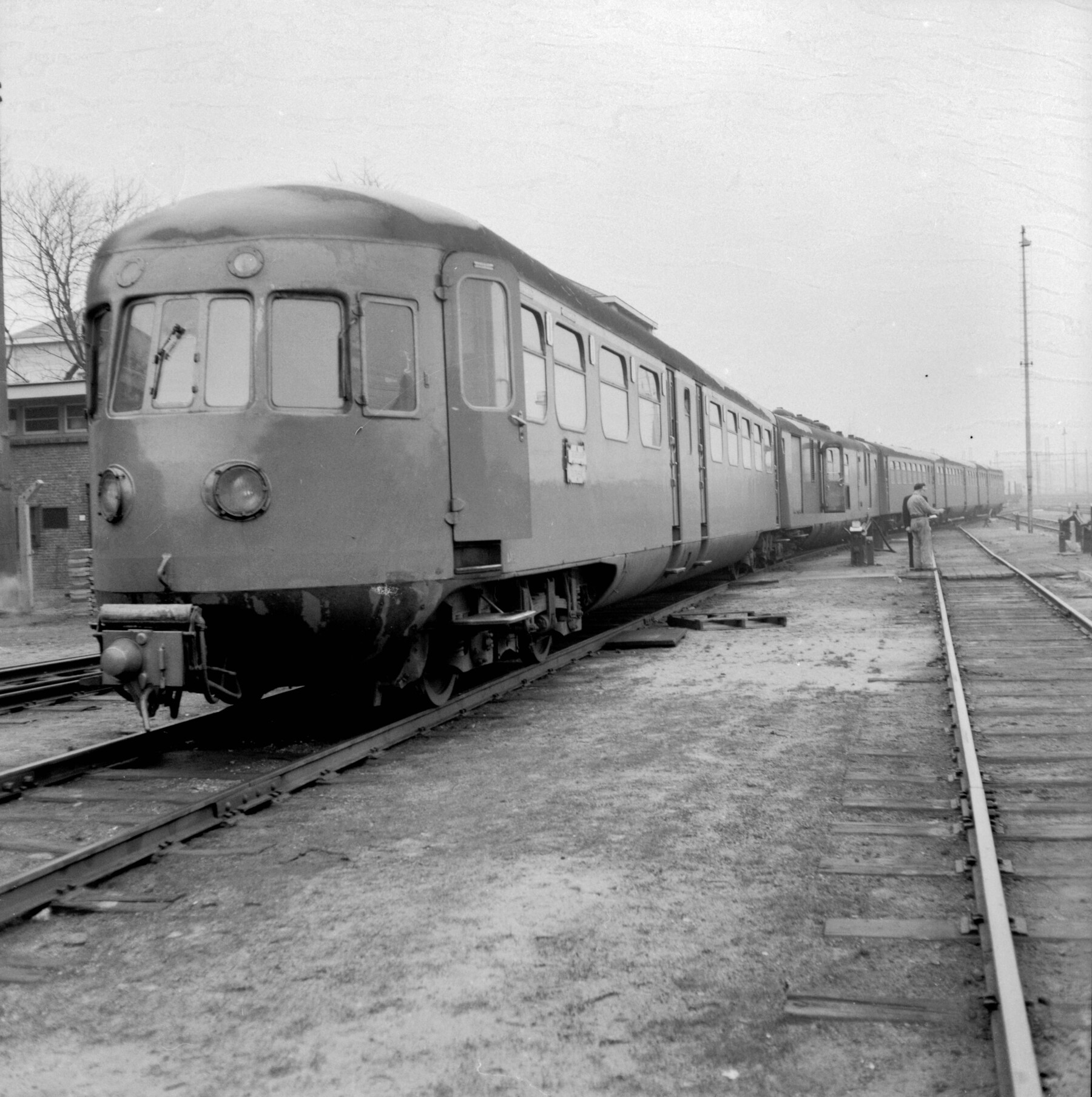

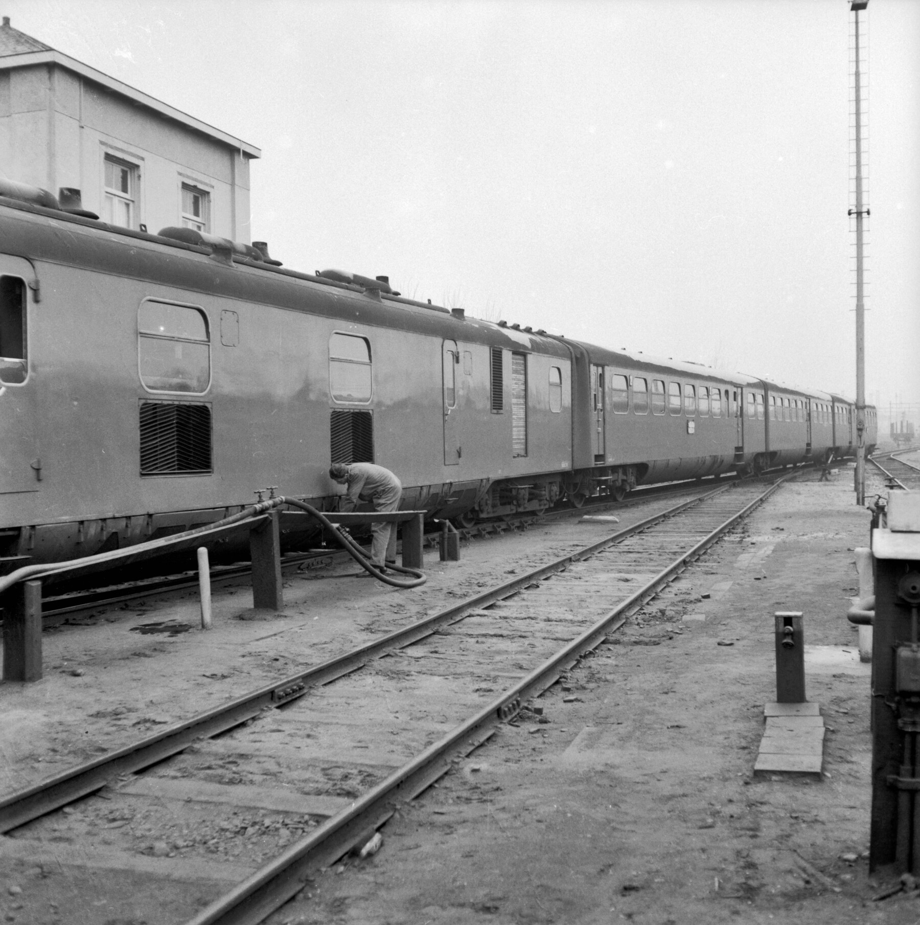

Hier nog een paar plaatjes van hoe er in de jaren 50 en 60 treinstellen getankt werden. In dit geval een DE-5 die bij de dieselloods te Utrecht getankt werd. Niks fancie hokjes en tankplaat gewoon een slang aan een paal. En als er gemorst werd jammer dan... Ook bijzonder is dat het treinstel gewoon een wisselstraat blokkeert. Zal wel even duren want de brandstofcapaciteit van de DE-5 was 2000 liter. Afbeeldingen zijn afkomstig uit het HUA.
Dus een rekje om de slang op te leggen was al luxe.
