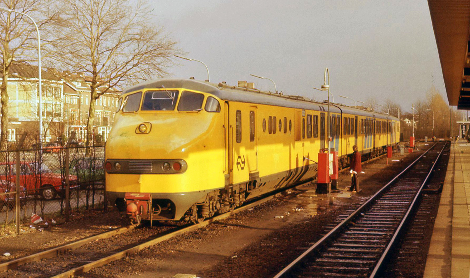

Dordrecht, 1977 spoor 16 met plan U aan de pomp:
Mvg, Erich

Te Amsterdam Cs was er een tankplaats daar waar nu het VL/CSP gebouw staat . Aan de kant van het IJ  lagen 4 kopsporen . En wel als vlocht ; sporen 44 en43 waren opstelsporen waar je makkelijk  een mat 40 kwijt kon . Sporen  42 en 41 lagen verder uit elkaar , want de ruimte werd ingenomen door 2 grote bunkers en een dag tank met 2 pompen om er dieselstellen af te tanken . Ook stond er het pompgebouw . . Op spoor 40 stond de reserve DE loc. ; ongevallen wagen en ontijzellingswagen met sneeuwploeg . Hier was ook de garage voor de ongevallen auto ondergebracht . Het stenengebouw huisveste toen de timmerwerkplaats van de gebouwendienst , en het onderkomen van de ongevallen ploeg .  Hier was ook het vulpunt voor de smeerolie bunker . Het is wel eens gebeurd dat de stand der smeerolie verkeerd was doorgegeven . De chauffeur ging de bunker vullen , en ging even koffie drinken bij de ongevallenploeg . Daar kwam iemand uit het koffiehuis waarschuwen , omdat er smeerolie over de straat het Oosterdok in liep . Op de  sporen 38 en  39 kon je smeerolie , uit een bunker en dieselolie uit een dagtank tanken . De sporen waren zo lang dat er ruim een DE 5 op kon . De diesel dag tank werd gevuld via het pomphuis spoor 42/41 .Dan hadden we op het opstelterrein Westenlijk Eiland spoor 29 , die voorzien was van 2 inspectieputten waarbij bij elke put 2 dieselpompen stonden . Dit was gedaan zodat er 2 TEE dieseltreinstellen daar getankt konden worden . Ook hier 2 dag tanks onder  gronds , die via het pomphuis sporen 42/41 gevoed werden .
Ook is het volgende gebeurd . te Asd wgm werden eens de plakbriefjes verwijderd . Hierdoor werd de verkeerde ketelwagen bij het pomphuis geplaatst . De volgende morgen stonden er tussen Asd Cs 3 DE 5 treinstellen met stilgevallen motoren en 1 te Asd Cs . Bij nader onderzoek bleek dat deze treinstellen voorzien waren van een onkruidverdelgingsmiddel uit een ketelwagen die eigenlijk bestemd was voor de sproeitrein die op het Amsterdam Bovendok overnachte . Het tanken van de treinstellen werd uitgevoerd door de machinisten in de late en nachtdienst . Het overpompen uit de bunkers naar de dagtanks werd gedaan door de ongevallenploeg . De TEE treinstellen werd dit door de begeleider gedaan .
