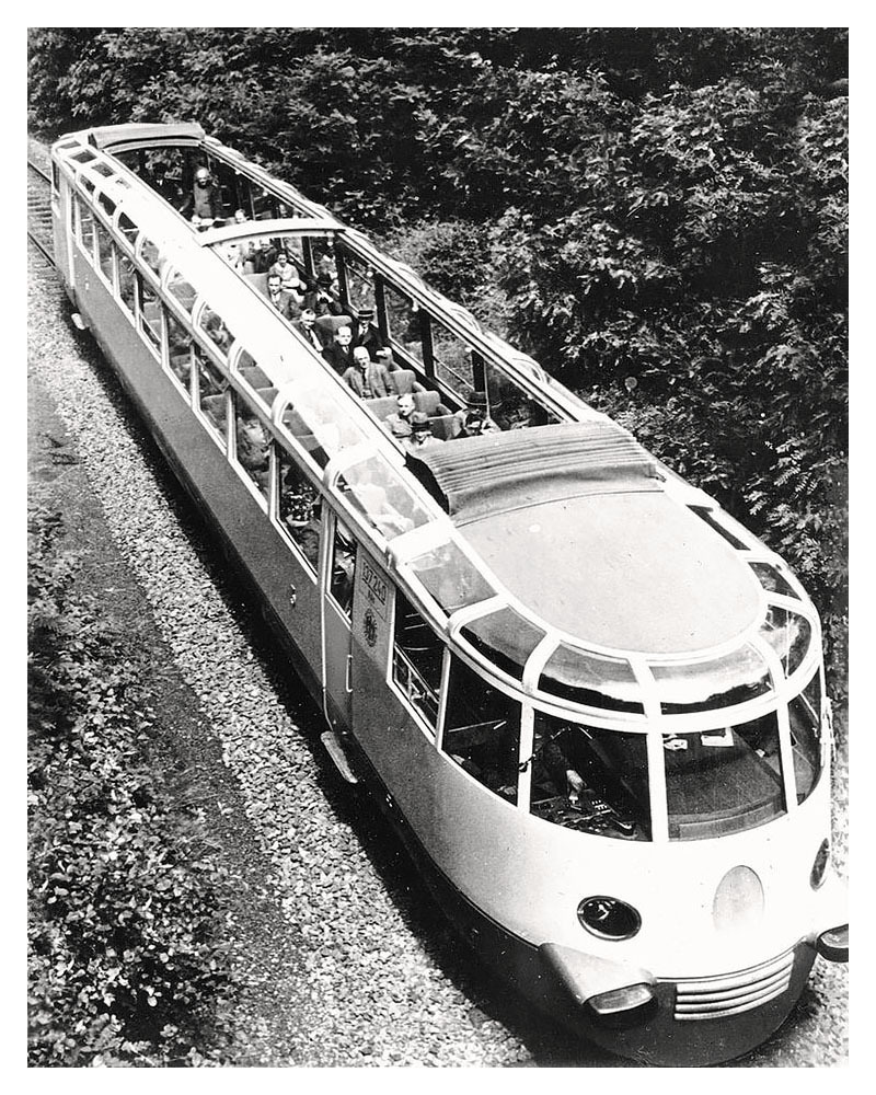

Overigens vind ik ook dat er binnen verlichting in moet, je moet ook kunnen zien wat er binnen gebeurd. ;)
Daar zet ik graag met je een boom over op Kees, voor die binnenverlichting.
Er is volgens mij nog een extra aansluitlip beschikbaar bovenop, dus aansluiten wordt het probleem niet.
Kan ik jou vast wel vragen, kun jij eens op zoek naar waar de binnenverlichting in het origineel was? Volgens mij was dat op de zijwanden tussen de ramen (dak kon worden opgerold net als de 2CV zeg maar).
Dus ofwel iets op de zijwand plaatsen, ofwel een paar lampjes aan de zijkanten en middendeel van het dak. Ik was er nog niet over uit...
Ben eerst met een ander lichtproject bezig, maar wil deze inderdaad wel eens voorzien van licht.

Jelmer.
Kijk hier eens : https://www.marklinfan.com/f/topic.asp?TOPIC_ID=2352
Ik zie op de 3 de foto van boven lampen hangen langs de zijkant van het roldak.
Ook op foto 8 van boven is er een soort van lamp aanwezig boven het personeel.
Kees.

« Reactie #2244 Gepost op: 23 November 2024, 16:49:44 »
Dank je Erik.
Onder tussen zitten denken hoe ik die verlichting ga maken in de VT 137 240 van Liliput. ::)
Met dank aan RVM voor de foto.
Ik ben naar de Action gegaan en heb zo een kerst verlichting gehaald met 20 leds aan een draad en een houder voor twee 1.5V batterijen.
Kijk voor 80 euro cent kun je geen bult vallen. ;)
Ik heb er 10 leds vanaf geknipt en gekeken of deze dan op 1.5 V of op 3 volt branden, ze branden nog steeds op 3 volt. ;)
Nu maar eens kijken hoe ik die ledjes in de kap ga plakken en ga aansluiten.
Zelf zit ik te denken aan een voorschakel weerstand van 1 K ohm of meer, goed we gaan het beleven.
Kees.

Afgelopen nacht heeft de seconden lijm kunnen uit dampen, als je dit niet doet krijg je een witte waas op de ramen en dat
willen we niet ( ook achter gekomen door schade en schande ).
Straks maar even een foto schieten van het geheel aan de binnen zijde ( als het licht is ).
Ook wil ik het interieur aan pakken, want of dat blauwe interieur zo hoort is ook maar even de vraag ?
Natuurlijk moet er ook nog personeel in en wat naar buiten kijk volk. :angel:
Ook moet ik nog even een manier vinden om iets met contacten te verzinnen ,dan blijft de kap demontabel.
Goed nog genoeg te doen. ;)

De binnen verlichting zo als nu bedoeld.
VT 137 240 binnen verlichting. by Kees Borgers, on Flickr
Er moeten nog contact lippen achter de deuren komen, deze zullen dan op de messing strips moeten komen en daar contact maken zodat
de kap altijd nog los kan.
Voor een beter beeld even op de foto klikken.
Eerst even testen en dan nog niet dicht bouwen, er moet nog volk in. ;)
Kees.
