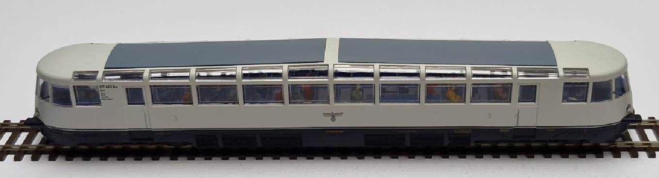

Goed, na een heleboel werk is het dan eindelijk voor elkaar.
Liliput VT 137 240 met binnen verlichting.
by
Kees Borgers
, on Flickr
Het is wel een geduld klus, overigens heb ik bijna alle ramen er opnieuw in moeten lijmen want die vallen er spontaan uit.

Het resultaat is mooi geworden

Eer van je werk, Kees

Dank u heren.
Toch vind ik de verlichting nog een beetje te sterk aanwezig.
Eens kijken of ik die uitgang nog kan dimmen.
Kees.

Hoi Kees,
Heel fraai resultaat, mijn handen beginnen gelijk te jeuken om mijn exemplaar ook aan te pakken.
Deadline stellen, 31JAN2025, weet niet of ik dat kan halen, was nog eerst bezig met een ander licht project.
Kun je ook laten zien waar je de stroom voor de binnenverlichting vandaan haalt? Laat je die via de decoder lopen of rechtstreeks?
En ik zie verschil in de technische inrichting van het treinstel, bij mijn exemplaar zit er nog een 3de frontsein waardoor er al wat contacten naar boven komen in de kap.
(zie voor plaatjes mijn exemplaar hier:
https://forum.beneluxspoor.net/index.php?topic=74394.msg3222471393#msg3222471393
Pfarrerwinkel de bouw:
Pfarrerwinkel
Berichten: 6577
Re: Länderbahn en Reichsbahn locomotieven.
Reactie #2257 Gepost op:
27 November 2024, 19:30:21 »
Hallo Jelmer.
Ik laat de spanning van de decoder af komen.
Er zitten op de print soldeer eilandjes waar je de draadjes of koperen strips op kunt solderen.
Deze zitten aan pootje 3 en 7 van de decoder, zo kun je de verlichting ook uit zetten.
Hou er even rekening mee dat je er nog een voorschakel weerstand voor zet, ik heb er 1 van 1K voor gezet.
Er zit in de binnen inrichting een uitsparing in waar je deze in kwijt kan.
Ook moet je even opletten welke de + en de - kant is van de leds.
Succes met de ombouw.
Kees.
