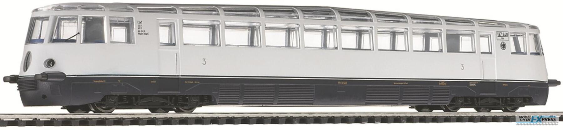

Vandaag weer eens lekker naar de beurs geweest.
Het was de eerste uren erg druk, maar goed.
Eerst maar eens een paar slepers gehaal, dan zijn die vast binnen, ook nog een paar decoders gehaald van ESU.
Deze heb ik nodig voor mijn VT 10 Van Lilliput.
Ook is deze dame er bij gekomen van Lilliput voor zeer weinig.
Ze is ook nog 3 rail digitaal.
Ook nog wat gereedschap opgehaald, een pincet en een zijkniptang.
Al met al een mooie dag.
Kees.

Kees, welk motorrijtuig is dit? Ep2?
Gr, Rob
Berichten: 6572
Re: Länderbahn en Reichsbahn locomotieven.
Reactie #2224 Gepost op:
09 November 2024, 19:34:30 »
Rob.
Hier wat achtergrond info over deze Glazenerzug.
https://de.wikipedia.org/wiki/DR_137_240_%E2%80%A6_463
Overigens dacht ik dat er maar 2 zijn gemaakt, blijken het er 3 te zijn.
Kees.

Even een kleinen update.
Je kent het wel, alles er compleet in dus op het spoor programmeren en rijden.
Helaas niks dus, geen lok op het spoor, geen verlichting , niks dus.
Goed, de dame uit elkaar halen, alles zit geklikt dus voorzichtigheid is geboden.
Er zitten 2 contact lippen op de print die dus contact moeten maken met de motor.
Helaas zitten er 3 condensatoren op het kleine motortje gesoldeerd en de contact lippen raken dus niets.
Eerst maar eens kijken of de motor loopt en die draait met 2 draadjes er aan gesoldeerd.
Nu de motor terug plaatsen in het frame en de draadjes aan de print solderen.
Het geheel weer in elkaar klikken, behalve de kap en kijken of het spul gaat rijden.
De verrichting brand al , de decoder kan worden uitgelezen en het adres staat zoals gewoonlijk op 3.
De dame rijd mooi soepel over de baan.
Volgens mij heeft de dame nooit gereden en was dit het probleem.
Straks even een filmpje.
Kees.

Aangezien de beide Liliput dames nu digitaal rijden , hier een klein filmpje.
Even op de foto klikken voor de start.
Liliput VT 10 en VT 137
by
Kees Borgers
, on Flickr
Kees.

Wat maakt liliput tegenwoordig toch mooi spul wat erg goed rijd

Die glasener is volgens mij al een vrij oud model, inderdaad simpele contact strips.
Overigens vraagt dit model wel om passagiers...
