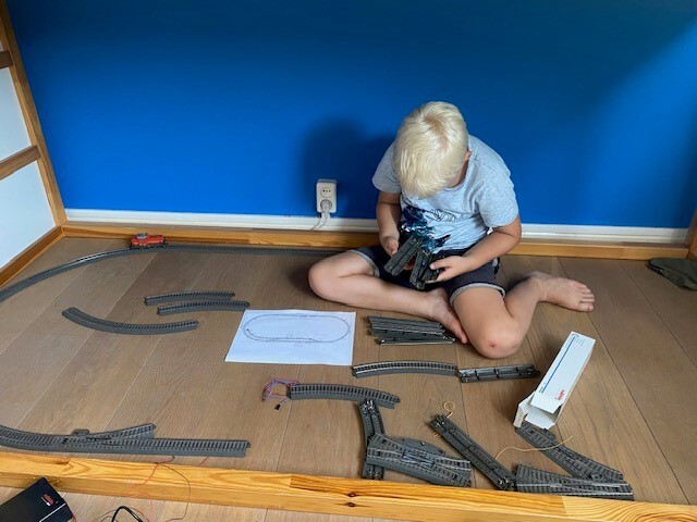

#165 zou het virus overslaan...?
Eergisteren wilde mijn jongste zoon heel graag nog even met treinen rijden. Ik vroeg hem, vind je het zo leuk? "Ja" was het antwoord.
Heeft ooit een kleine lokomotief gehad, dus ik vroeg of we die er bij moesten halen.
En toen kwam het idee om onder zijn hoogslaper een baantje neer te leggen. Zelf gebouwd, waar papa even het plattegrondje in "wintrack" had gemaakt.
een toch wel iets trotse papa..
« Laatst bewerkt op: 28 August 2024, 13:08:48 door Jelmer »
Pfarrerwinkel de bouw:
Pfarrerwinkel

Terecht een trotse papa Jelmer. En altijd leuk om je kinderen bezig te zien met treinen  :)

Dat is wel de manier Jelmer.
Gewoon lekker zelf laten knoeien en uitvinden.
Als hij er niet uitkomt loopt hij van zelf naar je toe. ;)
