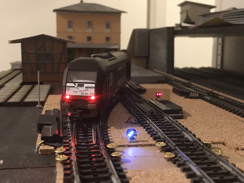

#33 voor en tegenspoed
Voordat ik verder ga met de ontwikkelingen van "Pfarrerwinkel" even een treintje delen die mijn dochter heeft gemaakt. Volledig geinspireerd door Lego Masters op TV had zij ook haar eigen "tijdreistrein" gemaakt.
Deze moest natuurlijk even rijden, dus een echte stomer er achter gezet en lekker gaan in de woonkamer.
Natuurlijk veel te breed, te hoog, te log etc.. maar kleurrijk is het wel.
Iets anders waar mijn dochter samen met mij bezig is geweest is het maken van een rollenbank/programmeer plankje. Hierop heb ik een rollenbank geplaatst, een lokprogrammer en een decodertester. Mijn dochter heeft van mij wat basis soldeerles gehad en heeft ook wat draadjes gestript.
Dan verhuizen we naar de baan zelf met de grote mijlpaal; koploper besturing is toegevoegd! Ik moet zeggen dat het wel een grote voldoening gaf om wat treinen zelfstandig te zien pendelen (ja, ja tijdens mijn werkdag, maar dat kan met thuiswerken).
Ging natuurlijk niet feilloos, maar toch stapje voor stapje meer aan het inregelen geweest.
Ook heb ik een lichtsein geplaatst, deze trouwens in plaats van een eerder geplaatst vormsein, deze gaf toch teveel mechanische problemen (twee onafhankelijke seinarmen, gingen niet goed in positie). Dit daglichtsein type werd sinds 1968 of zo geplaatst, dus in tijdperk IV tot en met nu passen deze seinen wel. Gaat dus niet meer samen met mijn tijdperk II en III materieel, maar dat is de concessie die ik heb gemaakt. Hier een test met een langste rijtuig voor de goede passing.
Voor de goede orde, daglichtseinen werden al eerder geplaatst, maar dan zagen ze er net even iets anders uit dan dit type.
Tot zover de goede berichten...
Waar ik helemaal klaar mee ben is de wisselaandrijvingen en dan met name die van de Marklin kunstof rails wissels (ook wel K-rail genoemd..).
Heb in het verleden al diverse maatregelen genomen zoals het overbruggen van eindafschakeling en het toevoegen van gelijkspanning aan de wisseldecoders.
En juist op die punten waar je later niet meer bij kunt, gaan ze als eerste stuk lijkt het wel. Waar het mis gaat valt gelijk op in koploper, maar zoals gezegd, bij sommige punten kom ik gewoon later niet meer goed bij (3 wissels).
Heb nu besloten om toch maar naar Servo's te gaan voor de K-rail wissels. Is even wachten totdat alle onderdelen binnen zijn; heb nu in bestelling staan:
